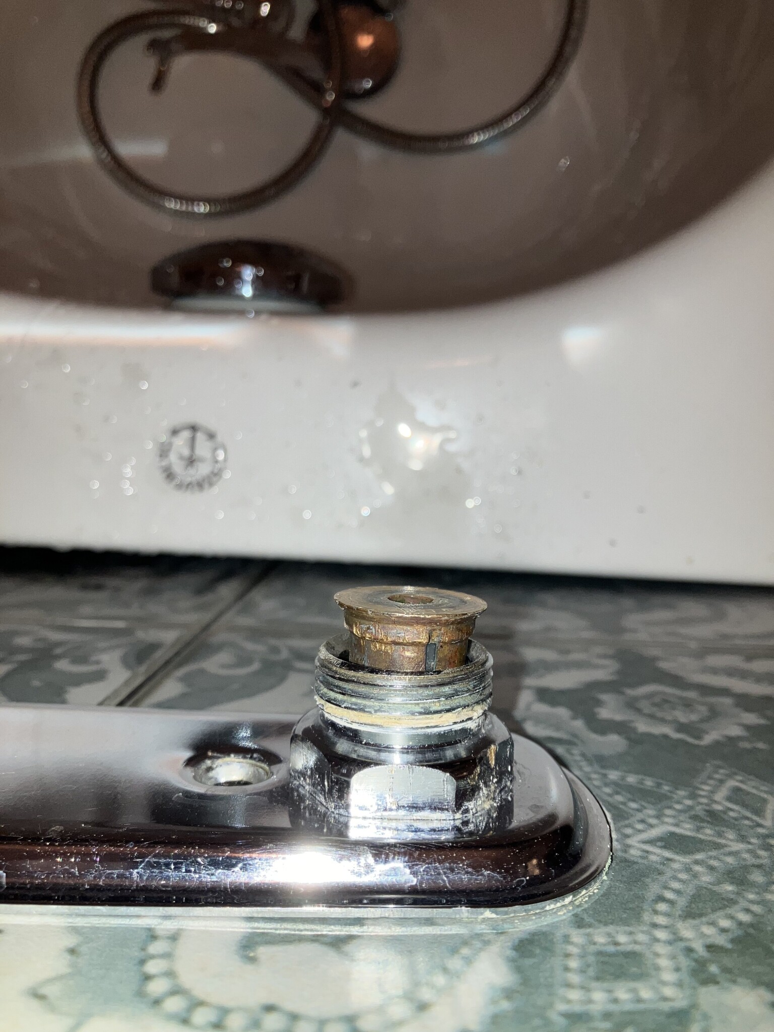

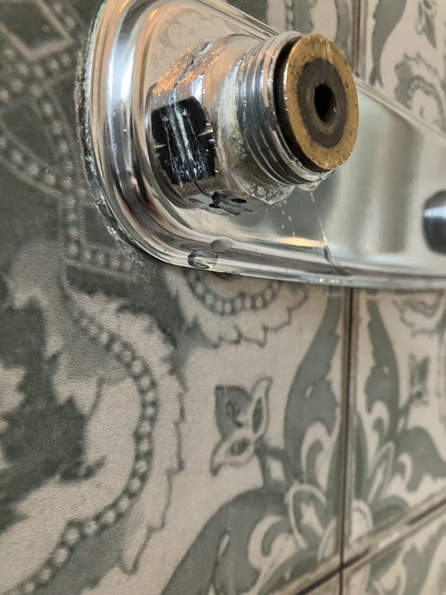

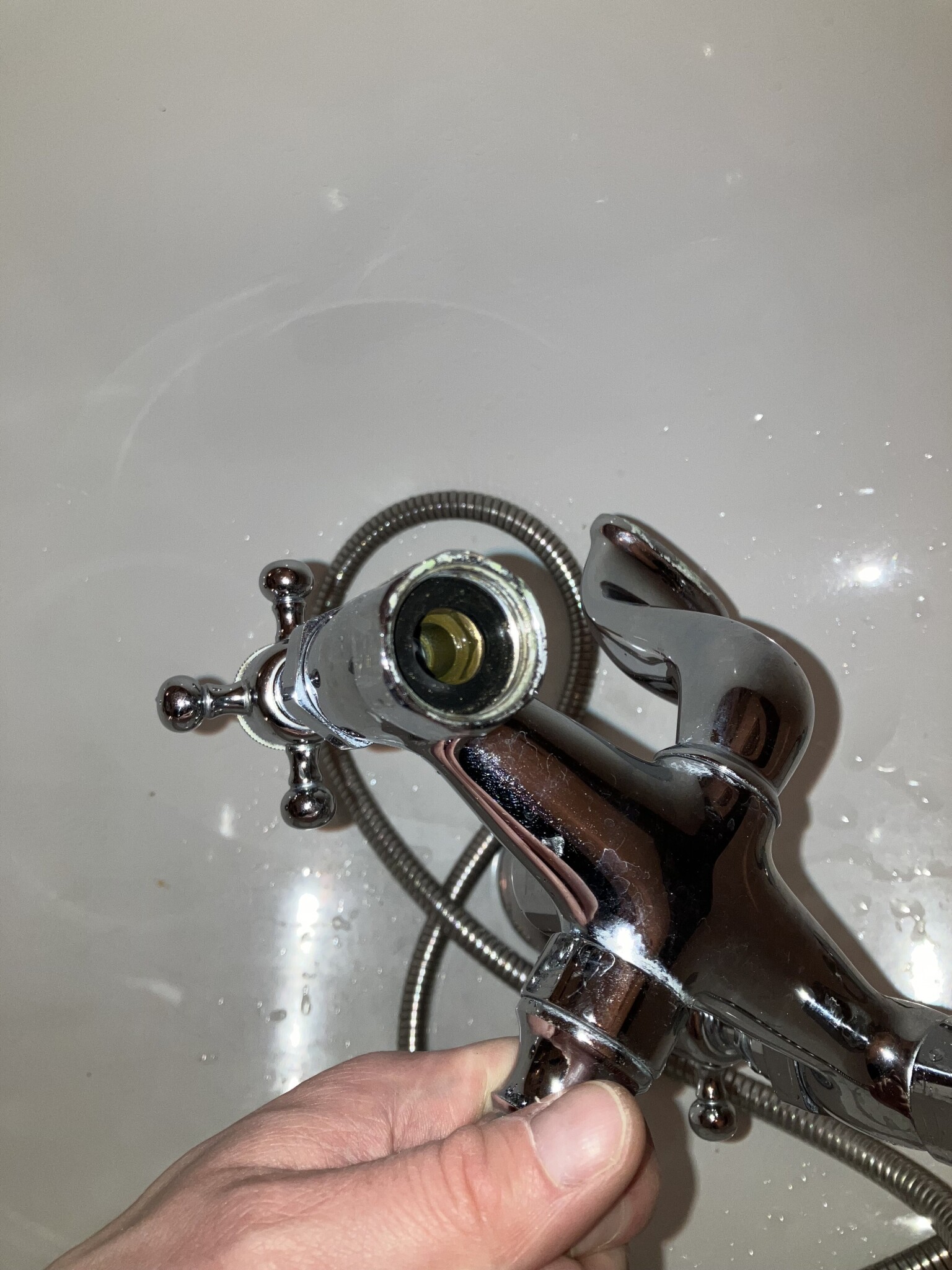

Hej! Har problem med läckage ur båda dräneringshålen på ett badkarsblandarfäste. Inte bara lite drop utan det rinner sakta på i ständigt flöde.
Har testat att byta packning i anslutningen på blandaren utan framgång.

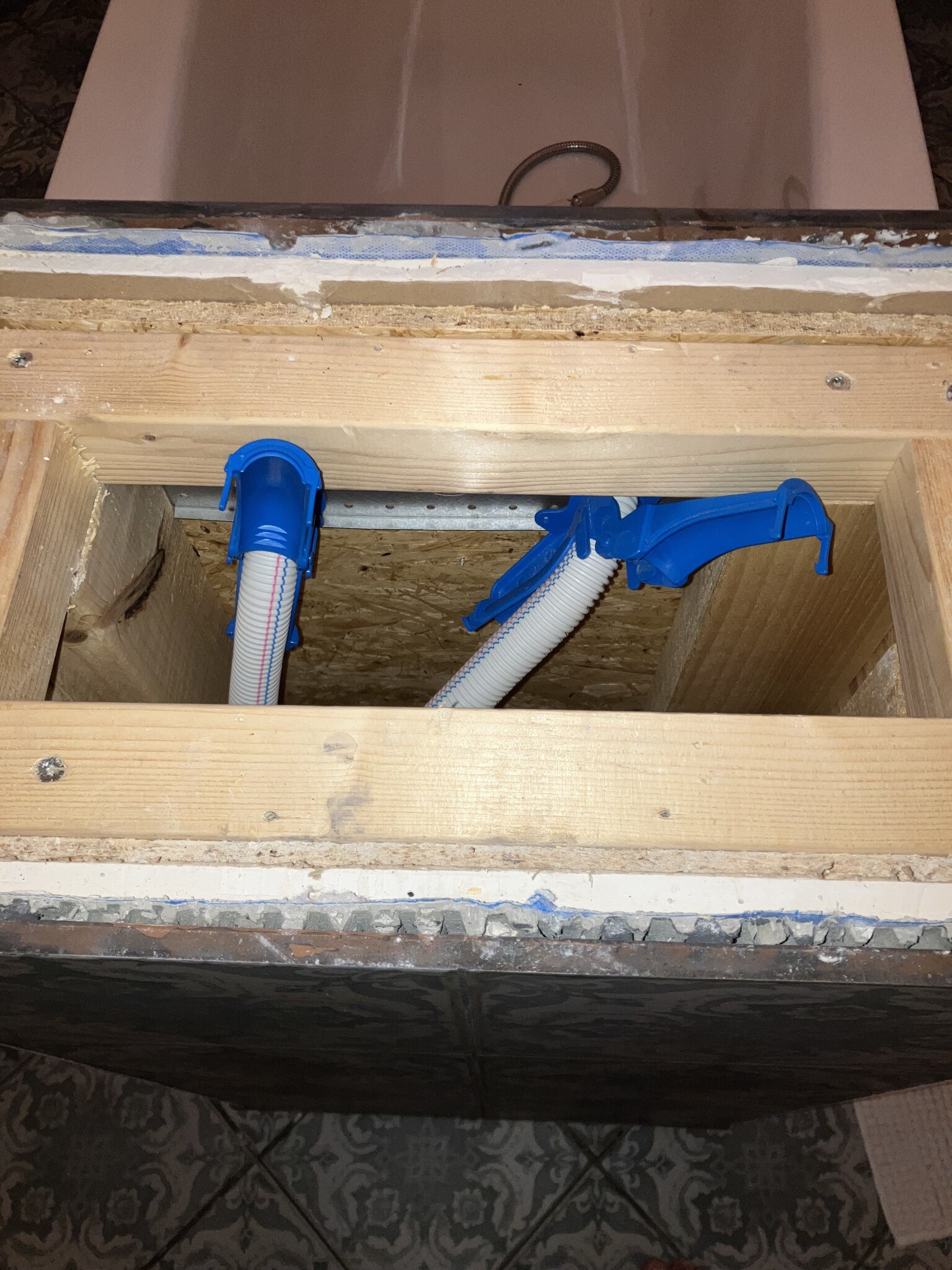

Vattnet kommer från slang som är inbyggd men åtkomlig. Se bilder.
Har dragit åt växelvis, med mothåll och så hårt jag vågar och lite till.
Någon som vet vad jag gör för fel?

Mässingen är ju extremt skadad så inte så konstigt om det läcker någonstans. Eftersom det är rör i rör BORDE det gå att ta bort blandarfästet och köpa och montera ett nytt bara genom att dra efter slangen.
Tack för svar.Rickard. skrev:
Först ta bort mässingsanslutningen och även byta dem då? De hindrar ju borttagning av blandarfästet just nu.
Hur gör man ens för att ta bort dem? De sitter stenhårt.
Rickard.
· Riktiga Norrland
· 7 507 inlägg
Rickard.
- Riktiga Norrland
- 7 507 inlägg
Ja dom ser inte demonterbara ut så då måste man klippa eller skära bort dom, risken här är att slangen blir för kort för att montera nytt. Hur ser det ut där slangarna kommer ut i andra änden?W willin skrev:
I värsta fall måste man byta ut slangarna hela vägen, eller fulskarva i lådan du har.
Förstår. Slangarna kommer ut i pannrum som ligger intill badrummet i fråga. Låter som att jag blir tvungen att ta in ett proffs för det här.Rickard. skrev:
Tack för hjälpen
