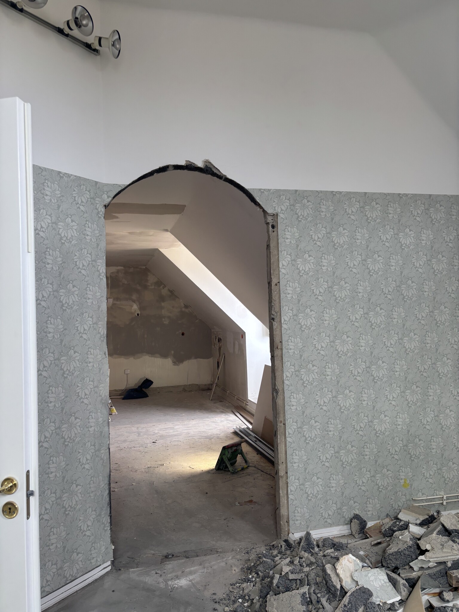

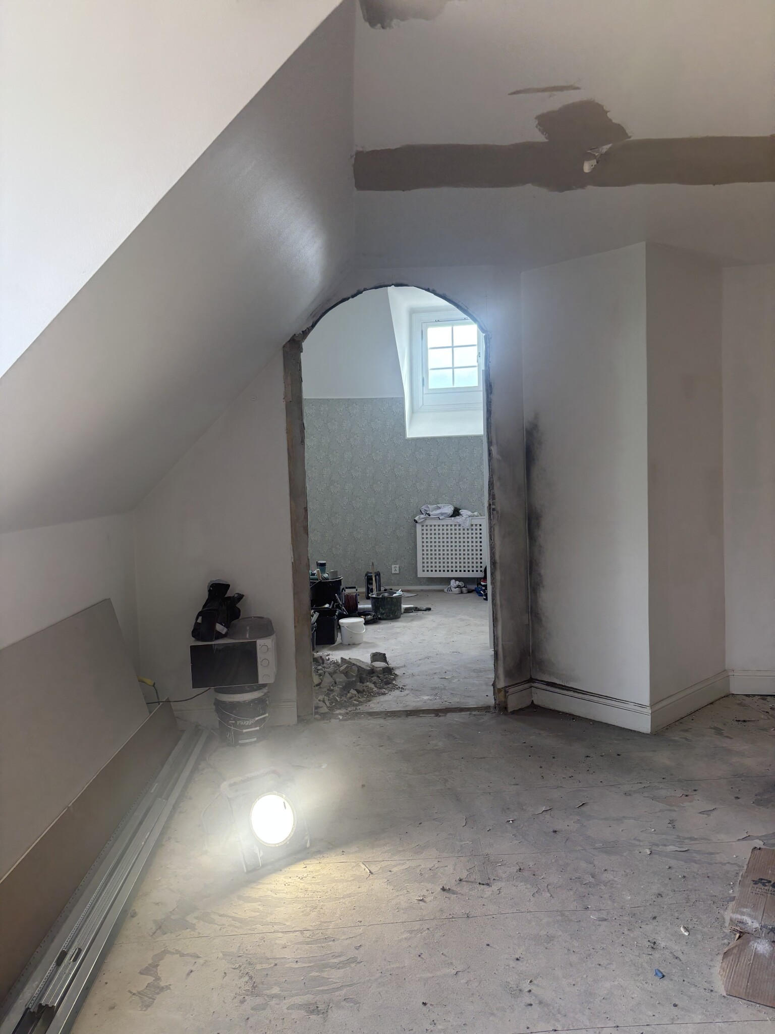

Detta nya valv ska vara en permanent öppen passage och vi vill nu få smygen snygg + foder på väggytan (se även bilder på önskat resultat).
Snickaren vet inte hurt det ska göras och säger t.ex. att rundad del (valvbågar) måste specialbeställas. Har ni några tips och idéer på hur det ska göras eller är detta en extremt svår uppgift för en snickare?
Mått dörröppning:
109 cm bred
251 cm hög

Ser bara din tänkta lösning från ena sida hur är det tänkt från andra sidan?
Detta är ett sätt att göra det på.
Man laminerar ihop en list som man har klyvt i tunna bitar.

Tyckte det såg lite trångt ut på den sidan om resultatet ska bli som du vill och med putsad smyg får man nog bygga på med bruk på vänstersidan för att få dit fodret så som ni vill ha det det är absolut ett projekt för sej självt kan absolut ticka tid
