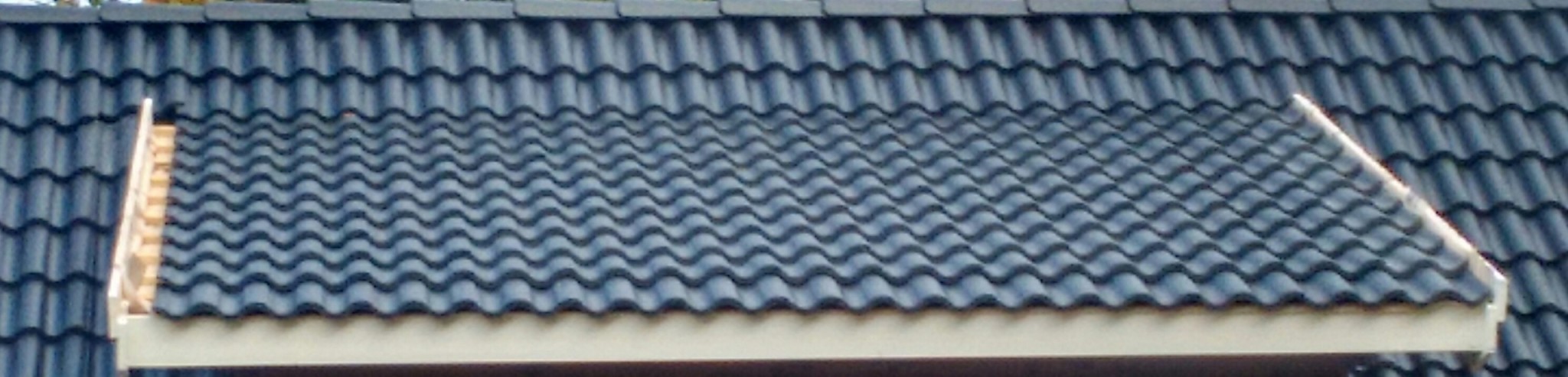

Det nästan ut som att du skulle kunna få in en halvpanna på vänstra sidan. I så fal bör det ju inte vara något problem. Annars håller jag med Immobil om att sätta en lika bred plåt på båda sidor. Du behöver ju inte låta plåten på höger sida sluta i den första panndalen utan kan ju sträcka ut den till den andra så blir det symmetriskt.
Jag trodde den var tvungen att sitta där pannan går ner,panndalen som du säger det heter. Så tack för tips.Janus82 skrev:Det nästan ut som att du skulle kunna få in en halvpanna på vänstra sidan. I så fal bör det ju inte vara något problem. Annars håller jag med Immobil om att sätta en lika bred plåt på båda sidor. Du behöver ju inte låta plåten på höger sida sluta i den första panndalen utan kan ju sträcka ut den till den andra så blir det symmetriskt.

Vet inte om jag bara är gammalmodig, men borde det inte synas lite underlagspapp, under pannorna?
