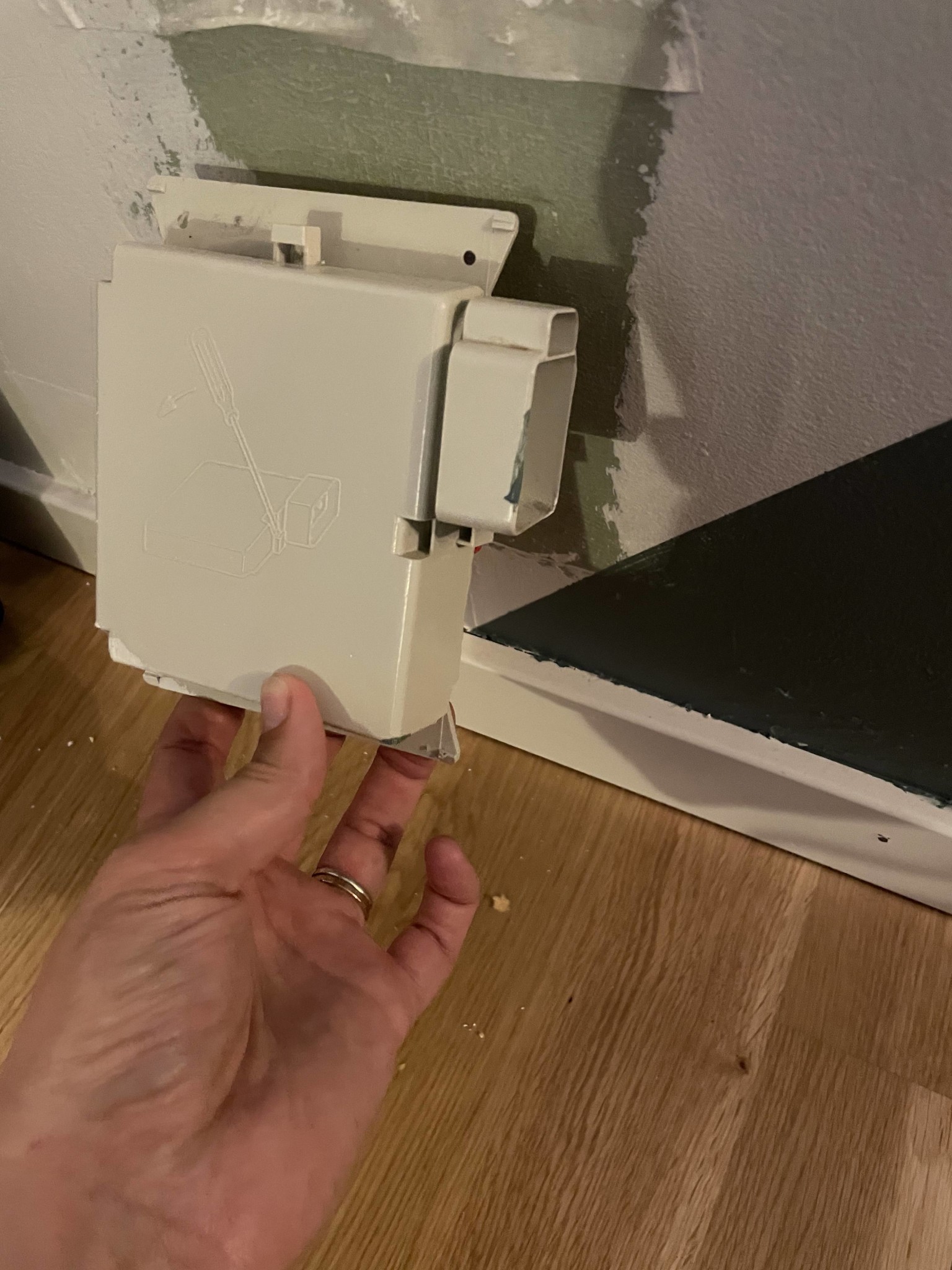

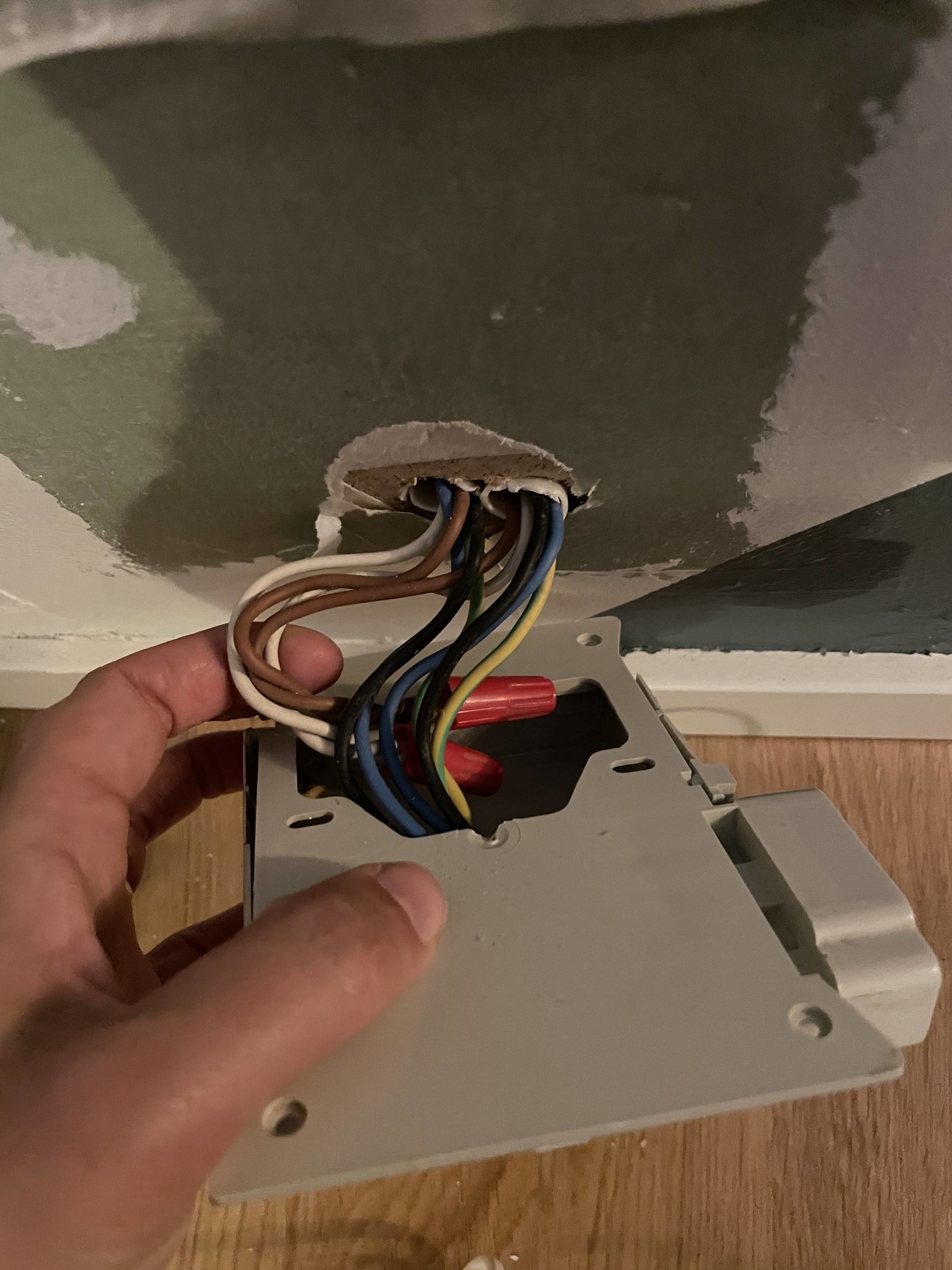

Vi har ett element som inte fungerar. Tog bort det och insåg att alla kablar kommer inifrån väggen. Har kollat med elmätare och vissa kablar finns el i och vissa inte. Kan jag plugga igen hålet och använda vanlig stickkontakt till det nya elementet?

Det du bör ha är en ny anslutningdosa typ denna https://www.clasohlson.com/se/Kopplingsbox-för-element/p/36-2498 Det beror på vad för slags elradiator du har köpt. Det går också att behålla den gamla dosan om stickproppen från den trasiga elradiatorn flyttas över till det nya elementet.
Ett "vanligt" schukouttag blir onödigt meckigt. Det behövs en kopplingsdosa över hålet plus ett uttag bredvid. Och uttag med stickpropp bygger en del från väggen. Det blir inte bra.

Tack, det blev ju betydligt enklare!

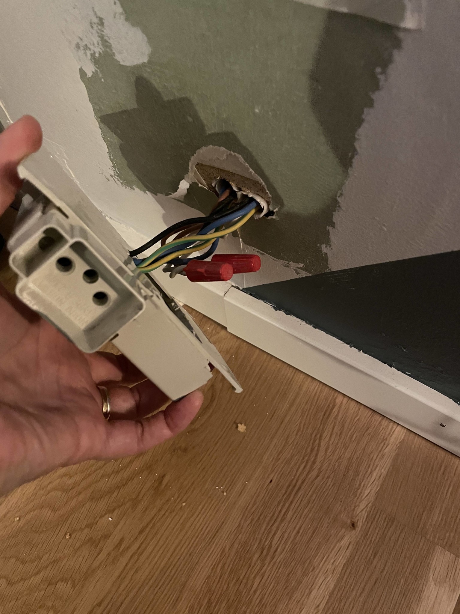

Det kan ju vara värt att påpeka att man måste kontrollera hur det är inkopplat idag och hur det ska kopplas på nya elementet.
Radiatorslingor är ofta trefas och man kan inte räkna med att blå är en belastningsbar nolla.

I detta fallet ser det dock positivt ut då det är 5 st ledare i rören. Men som sagt det ska naturligtvis kollas upp innan man kopplar in något.
Som vanligt finns det en massa villkor som måste uppfyllas.
Ska du sätta ett uttag så måste det vara skyddat av JFB, undantaget är om det finns uttag som ej är skyddade av JFB installerade före år 2000, samt att det gäller ett torrt bostadsrum.
Grundregeln är att det måste vara JFB, sen kan man kolla om det omfattas av undantaget.
Vidare måste skyddsmetoden beaktas.
Har rummet ojordade uttag installerade före 1994 och i övrigt har tillräckligt låg golv och väggresistans för att vara "isolerad miljö" så ska ett ojordat uttag installeras.
Installeras radiatorn i ett sådant rum med i en anslutningsdosa ska radiatorn inte skyddsjordas.
Uppfyller inte rummet kraven på "isolerad miljö" eller är ursprungligen installerat efter 1994 så ska samtliga uttag vara skyddsjordade och radiatorn ska vara skyddsjordad (om den inte är dubbelisolerad).

Nja, det går ju att sätta ett utanpåliggande uttag direkt över rörutloppen om man vill, sen blir det ett par wagos för vidarekoppling inne i uttaget.Bo.Siltberg skrev:
Man får ju dock se till att uttaget har lämpligt med plats för två rörinlopp i bakstycket. ABB har jag för mig funkar.
Men det är mindre meckigt och kanske rent eltekniskt en bättre lösning med en anslutningsdosa.

Det var därför jag skrev att det behövs en kopplingsdosa, med ett uttag bredvid.
Vidare så kan ju de moderna färgerna vi ser vara totalt omkastade, vilket är både osannolikt och bryter mot minst två regler. Men det är rätt att man ändå alltid alltid ska kontrollera, det är bara frågan om hur omfattande denna kontroll behöver vara.
Sannolikt är det rätt enkelt. Framför allt kan man titta på den radiator som satt där. Om den är 230 V så kan man vara ganska säker på att det är som det borde vara.
Min poäng var bara att man inte ska anta saker baserat på trådarnas färg.
