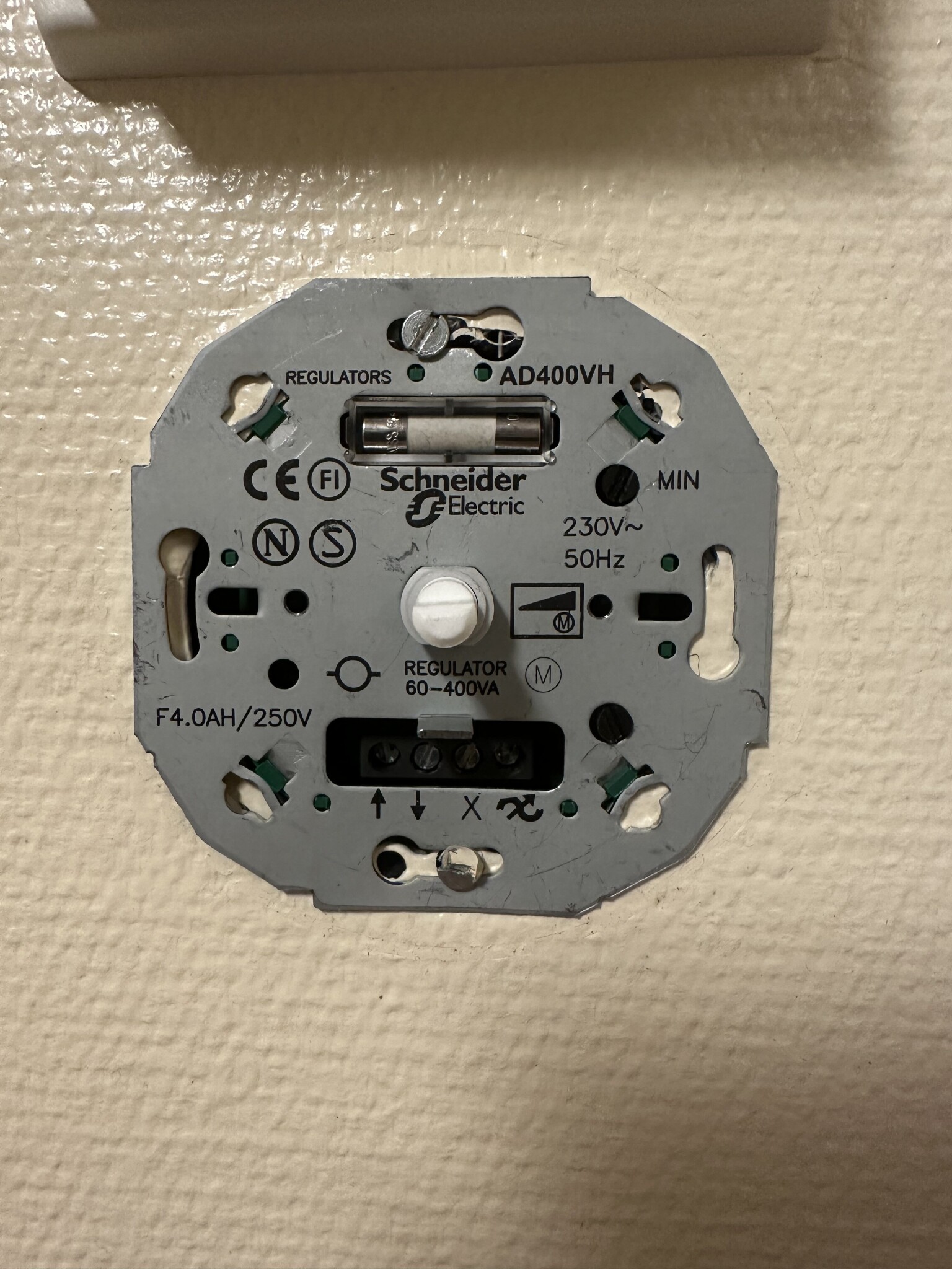

Vi har nyligen köpt ett fritidshus (byggt 2007) som har en mekanisk frånluftsfläkt på taket. Den suger ut luft via frånluftsdon i tvättstuga och badrum, och huset har 4 st tilluftsventiler i ytterväggarna. Boyta ca 140 m².
I tvättstugan finns ett vred som styr takfläkten. Om jag förstått det rätt är fläkten en AC-asynkronmotor som varvtalsstyrs med triac/fasvinkelstyrning.
Fläkten känns för högt ställd – det är väldigt stort sug i frånluftsdonen och dessutom högt ljud.
När jag sänker vredet fungerar den okej någonstans runt 50–100%, men om jag ställer ner den under ca 50% så stannar fläkten helt. Jag antar att den behöver “för hög spänning”/moment för att orka snurra vid låg inställning?
Jag vet att man kan ställa in min-läget, men det hjälper inte mig att få ett lägre varvtal än där den verkar stanna.
Finns det några åtgärder man kan göra (t.ex. annan styrning, annan inställning, annan typ av fläkt), eller har vi helt enkelt en för stor fläkt för huset?

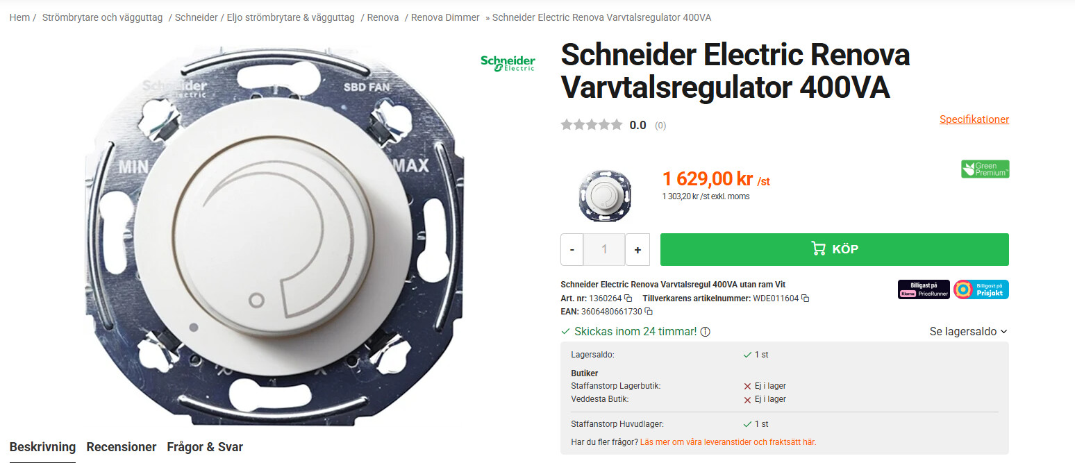

Detta är vredet vi har idag.
Regulator för varvtalsstyrning av fläkt, Schneider Electric Renova 400VA, med min- och max-inställningar. Finns för köp med angivet pris.

Såhär ser mitt vred ut bakom plasten
Vredets baksida med elektriska komponenter från Schneider Electric på en vägg.
Skruva på 'Min' för att sätta nedre gräns.
Men, antagligen så går inte fläkten att ställa så mycket lägre utan att stanna (akta dig föresten för att lämna den där eller på gränsen, du kan bränna motorn).
Ddu skulle även kunna testa med en transformator istället för en tyristor som du har nu https://ventilation.se/sv/products/transformator-vrte-c . Ger snällare ström

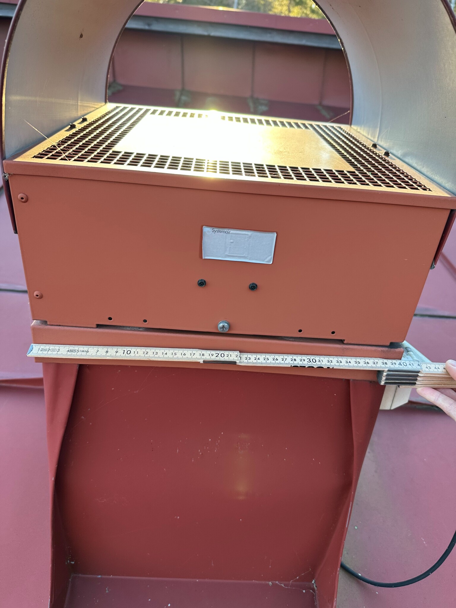

Jag kopplade på en Shelly puck (on/off med elmätning) innan mitt vred och ser att fläkten drar ca 80W om jag ställer in min nivån så att den inte stannar. Det känns som en ganska hög effekt tycker jag? Antar att nästa steg är att klättra upp på taket för att försöka hitta en märkskylt på takfläkten?
Det är iaf en som har en kubisk form, AI gissar på Sytemair Takfläkt TFE 220
Brukar det vara en enkel operation att byta fläkt? Vi har ett falsat plåttak.

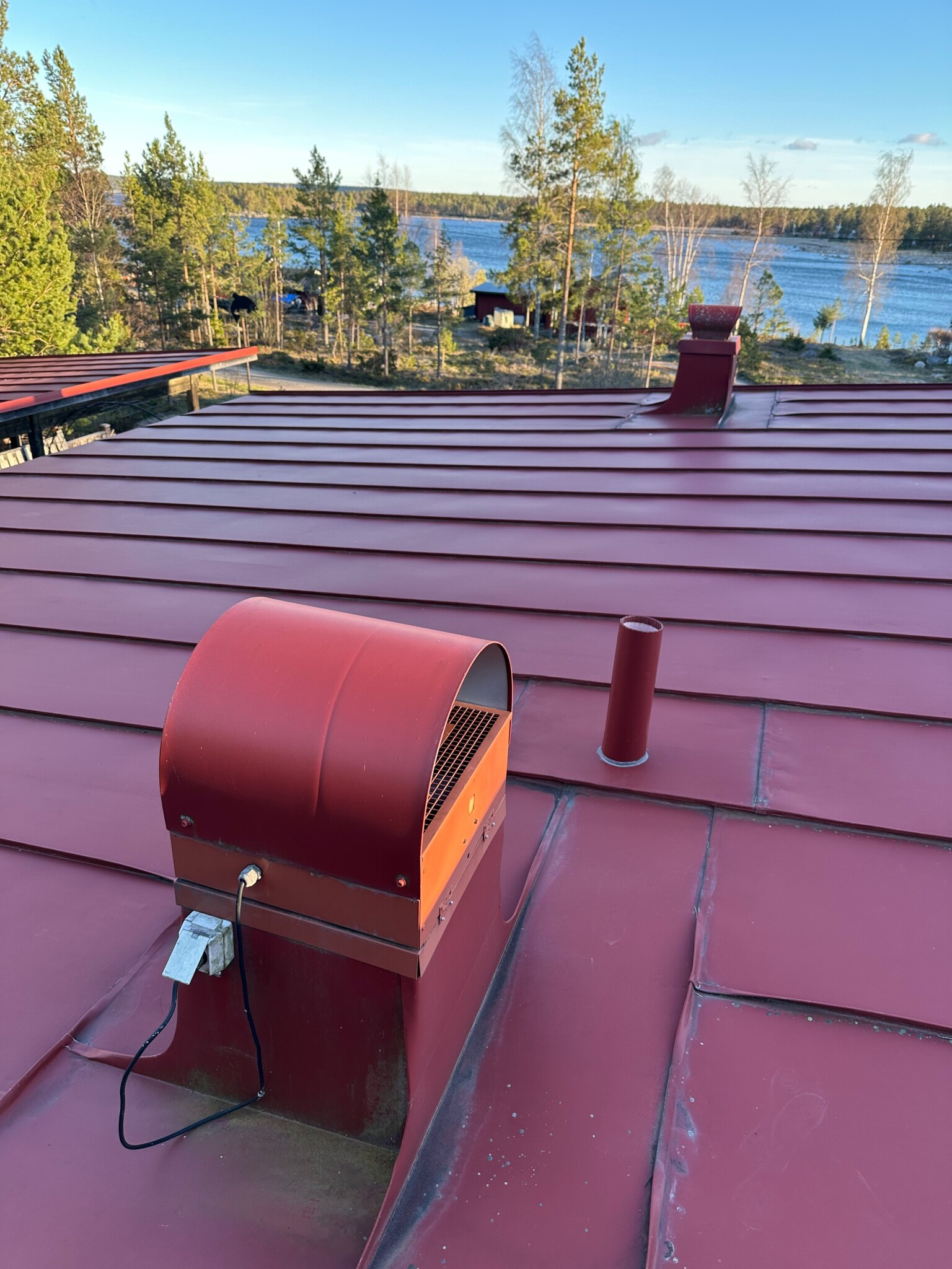

Röd takfläkt monterad på rött plåttak med skog, sjö och himmel i bakgrunden.
Röd fläkt på tak med Systemair-logotyp, mäts med en linjal. Solsken i bakgrunden ger ljus över fläktens ovansida.

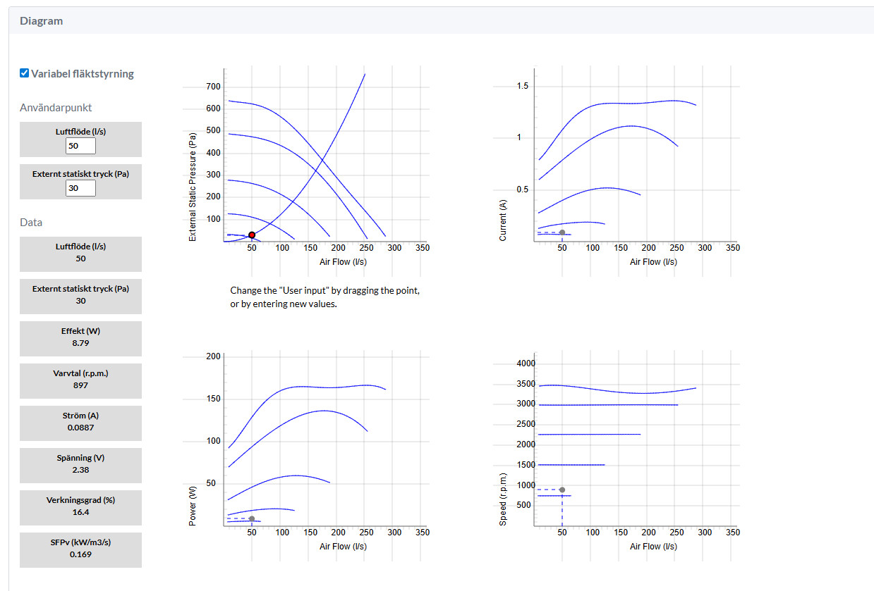

Nu har jag varit upp på taket och kollat. Märkskylten säger Systemair men övrig text var bortblekt men det ser exakt ut som en TFE 220 M som har ett luftflöde på max 219 l/s, Jag vet inte om det är linjärt med jag kan ställa ner den till 75-80W (max är 109W) utan att den stannar och det skulle isf innebära 165 l/s mot behovet som för min villa är 50 l/s. Dvs alldeles för mycket.
Det är ju en fin fläkt så det känns ju onödigt att byta ut den men flödet är för högt för mitt behov. Dock är den ju snart 20år så kanske är dax. Den är 405x405mm vilket dock diffar lite på databladet för TFE 220 M som säger 421x421mm.
Jag har kollar på lite alternativ, och kommit fram till dessa.
Östberg TKS 400C EC Röd
SystemairTFSK 160 EC Röd
Systemair TFSK 200 EC Röd
Östberg är snyggast av dom tycker jag, dock är ju även den rejält överdimensionerad med max luftflöde 256l/s. Men den borde gå enkelt att ställa ner till 50l/s med den inbyggda potentiometern. Då får man dessa värden. Dvs vid en styrspänning på 2.38V får jag 50l/s och en effekt på 8,8W, jag la in 30 Pa som externt statiskt tryck så det bara är två utblås, 2-3m rör och kanske en t-förgrening.
Diagram som visar fläktkurvor för luftflöde, externt statiskt tryck, effekt och varvtal vid olika inställningar; användarpunkt markerad.

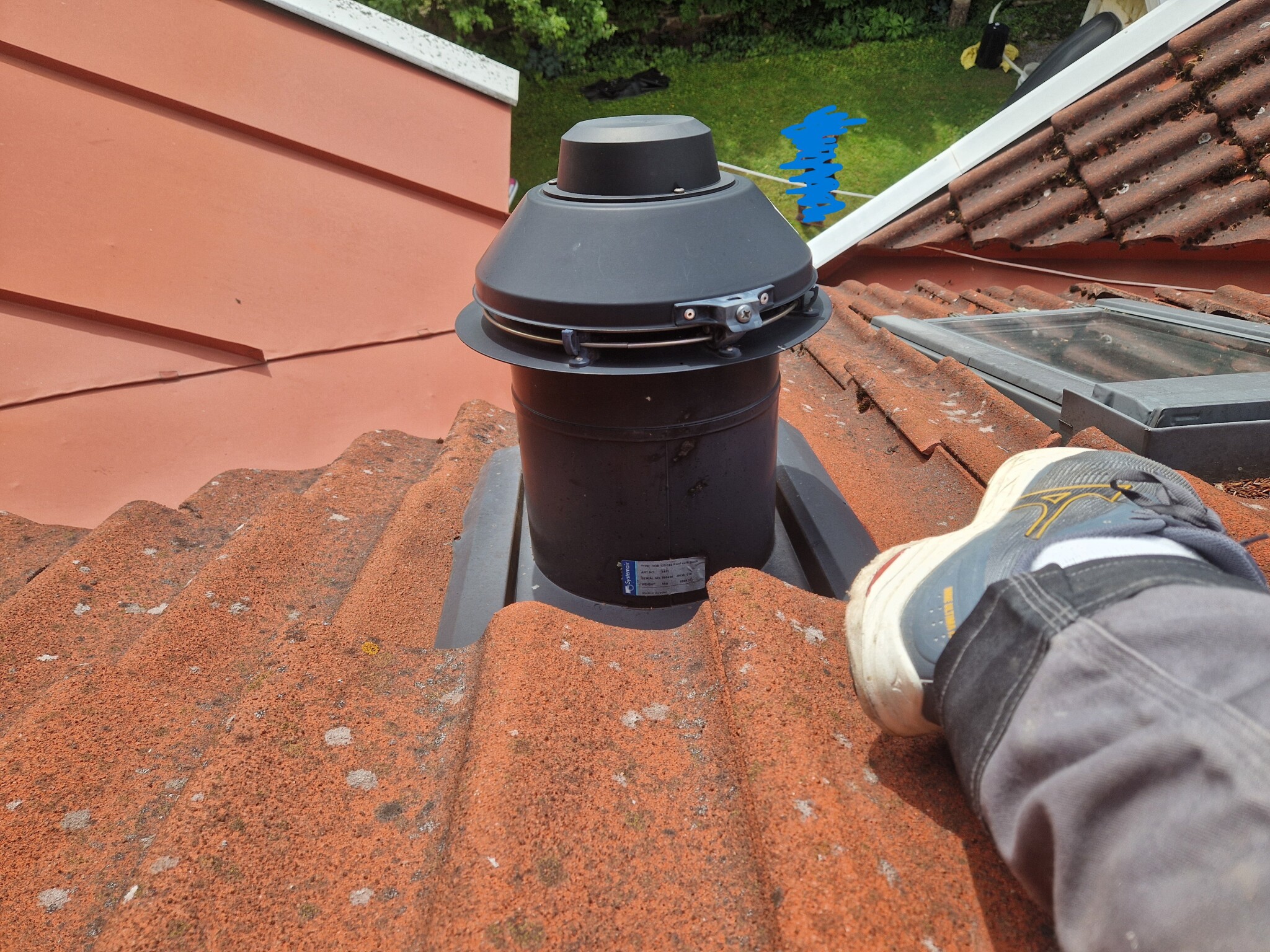

Köpte precis samma som satt innan så jag lät fästet sitta kvar från den gamla och bytte bara själva huven.
  • Svart ventilationsfläkt monterad på ett rött tegeltak. Personen som installerar fläkten syns med en del av skon och byxbenet i bildens nedre hörn.

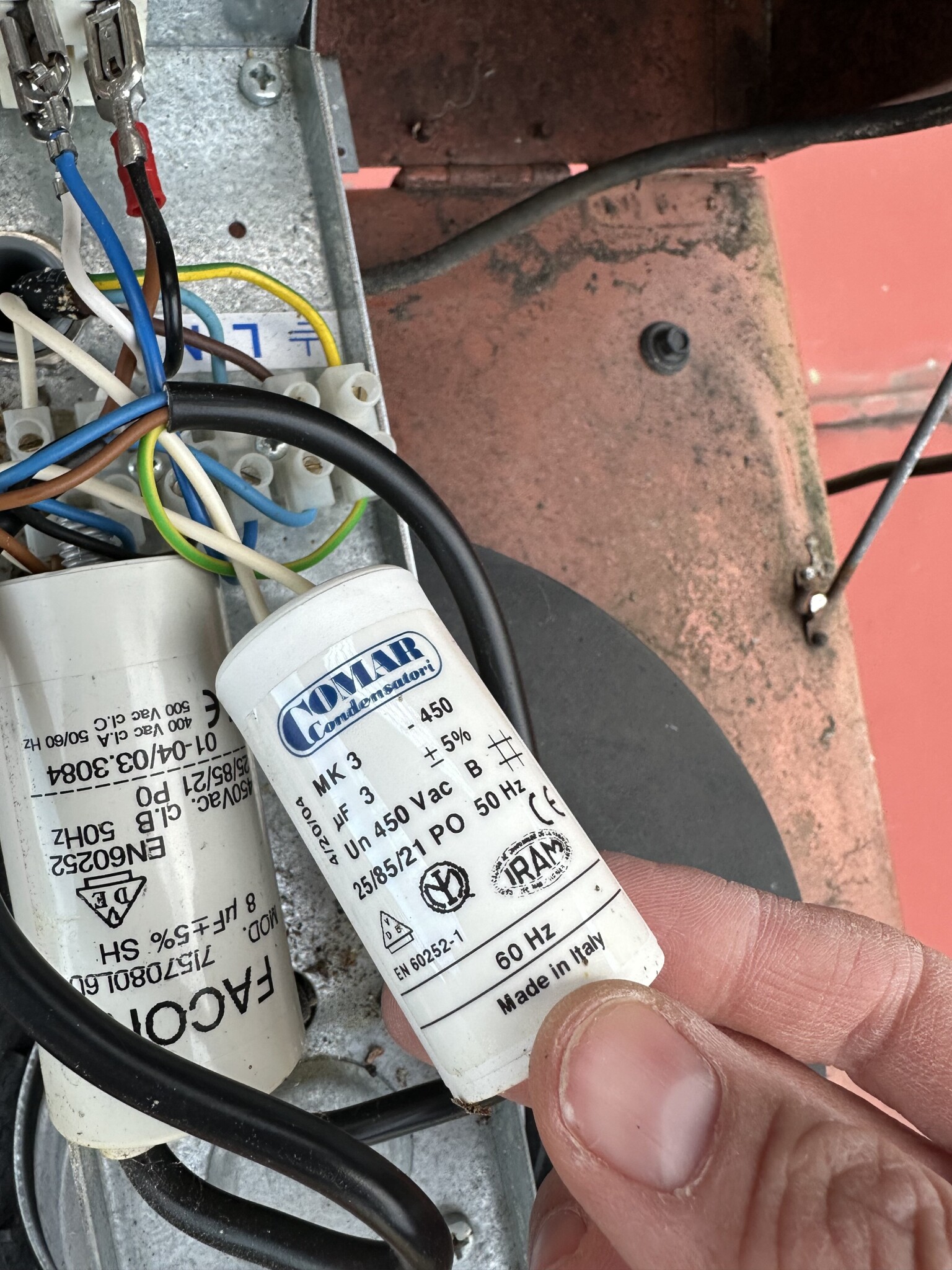

Steg 1 får blir att byta kondensator(80kr) och lager (2x45kr) samt en rengöring av fläkthjulet.
Jag måste då försöka hitta vart kondensatorn sitter så jag kan kolla på den och beställa en med samma spec. Dock gick det inte att fälla upp fläkten helt när jag var på taket för en av farmakruvarna som håller regnskyddet var i vägen och jag hade inga verktyg med mig.
SSSS

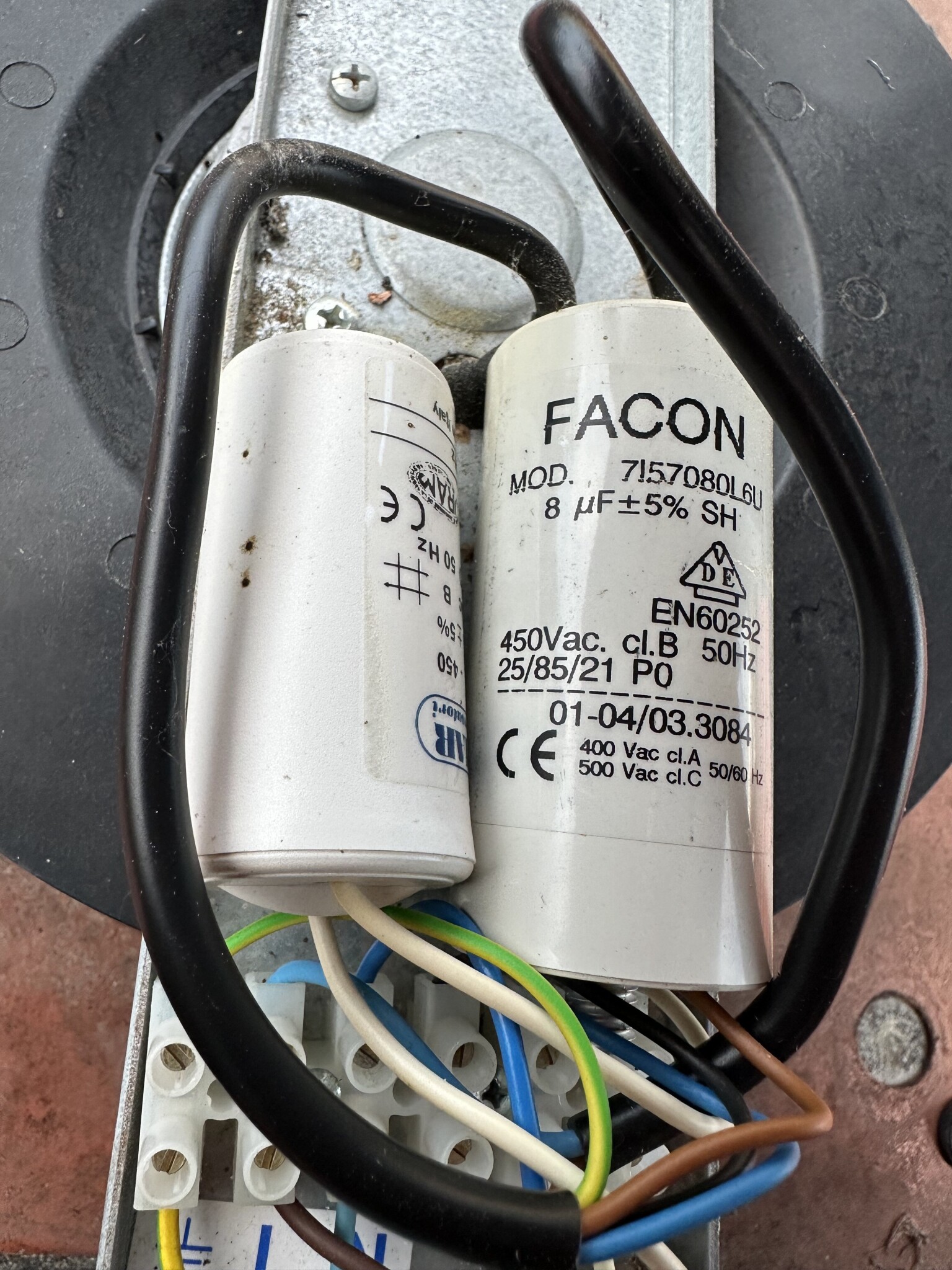

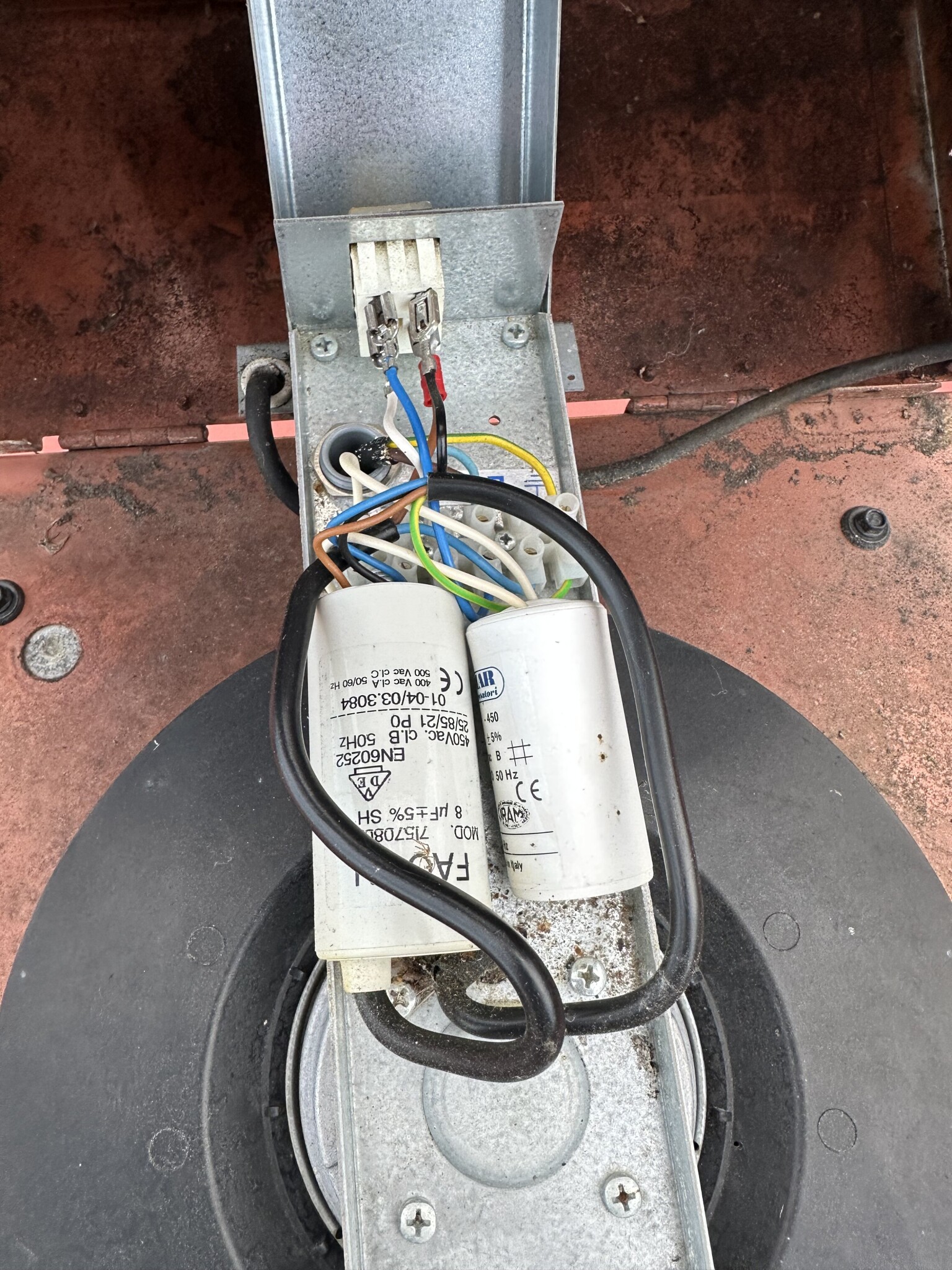

Nu har jag varit uppe på taket igen. Inget glapp eller missljud från lagren och fläkthjulet var väldigt rens så ingen åtgärd där.
Men jag hade två kondensatorer, varför sitter det två? Och vilken ska man byta?
AI tror att den stor är någon extra boost som jag kan koppla bort om jag vill få ner varvtalet. Motor är märk med 3µF
Två kondensatorer med kablar monterade i en elektrisk komponent på ett tak, med korrosionsmärken på metallplattan.
En hand håller i en vit kondensator märkt "Comar Condensatori", omgiven av kablar och en annan kondensator i bakgrunden.
Två kondensatorer sitter fast vid en apparat. Den ena är märkt med "FACON" och 8µF, den andra är delvis skymd. Flera färgade kablar är anslutna.

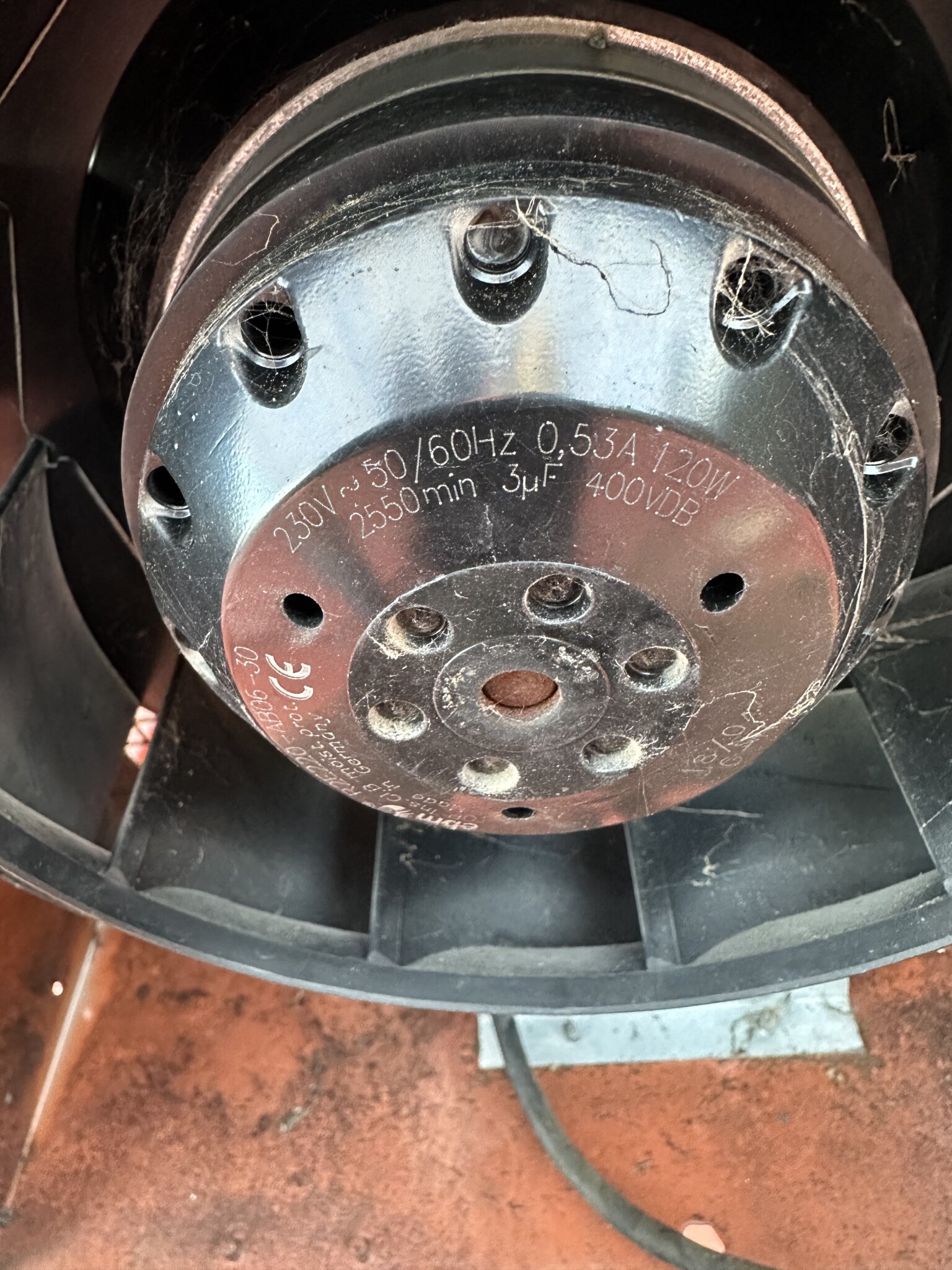

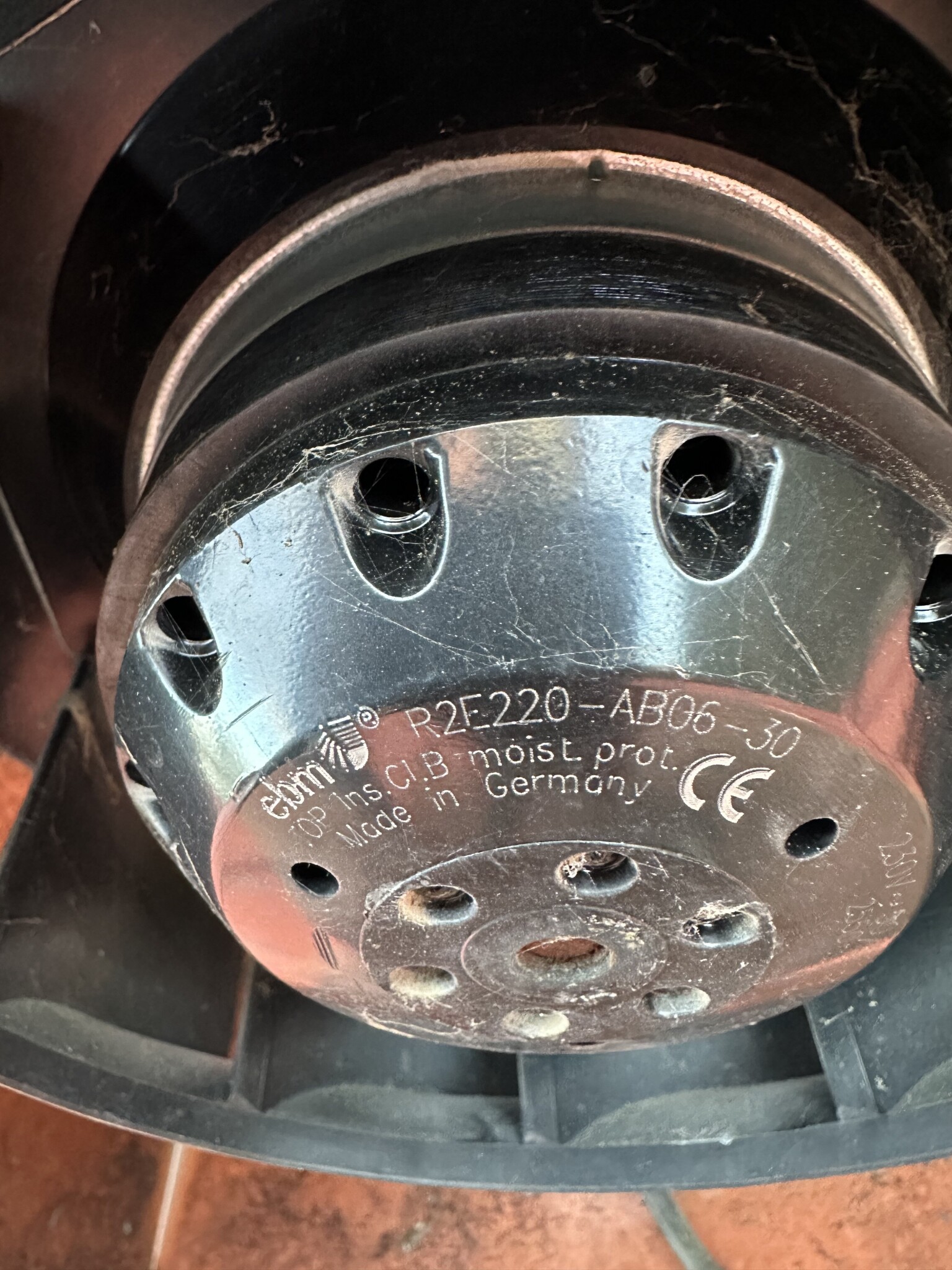

Fläkthjul med märkningen "ebm P2E220-AB06-30" och specifikationer, sett från sidan med skylt i metall och hål för montering.
Fläkthjul och motor på taket, märkt med 230V, 50/60Hz, 0,53A, 120W, 2550min, 3µF, 400VDB, omgiven av fläktblad och montering.
