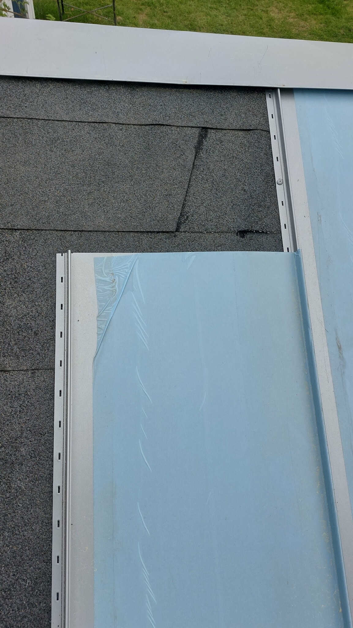

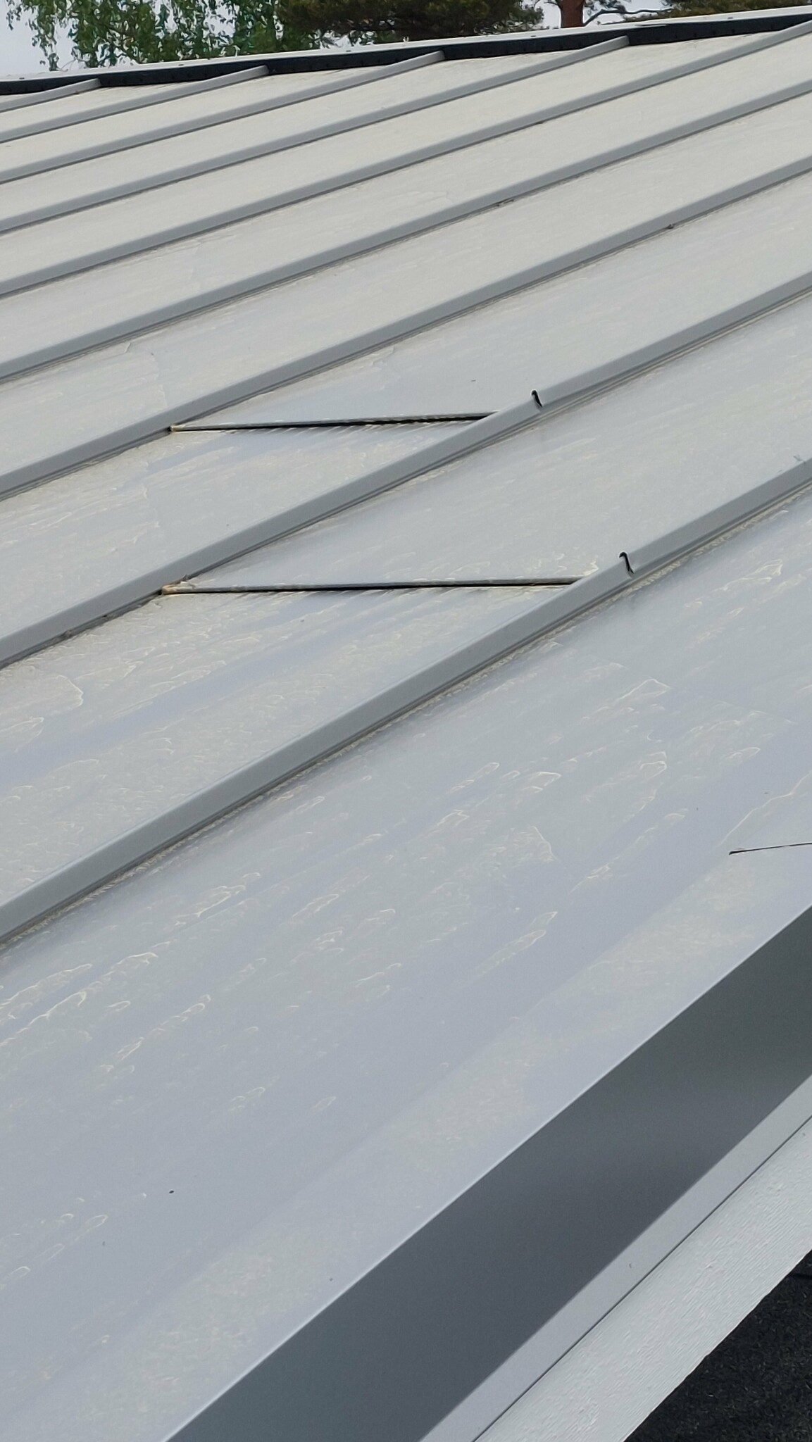

Hur gör man för att på bästa och snyggaste sätt skarva klicktak? Jag lägger på ett uthus. På det stora taket är det redan gjort på ett snyggt sätt.
Omlott med överlappningen nedåt så att regnvatten inte kan rinna in uppifrån. Lägger man dessutom varannan rad skarvad på samma höjd, ungefär som när man lägger klickgolv, så tror folk att det ska vara så 😁
Tack för svaret. Fast blir det inte väldigt tjockt över falsarna i skarvarna med två lager plåt på dessa? ( istället för det normala ett lager)
Bästa svaret
https://www.armat.se/montera-overlappande-platar
Något sånt? Kanske inte exakt samma tak, men de klipper bort en bit av falsen högst upp på underliggande plåt förmodligen av just det skäl du nämner.
Mycket tack. Det är nog så man ska göra!!
