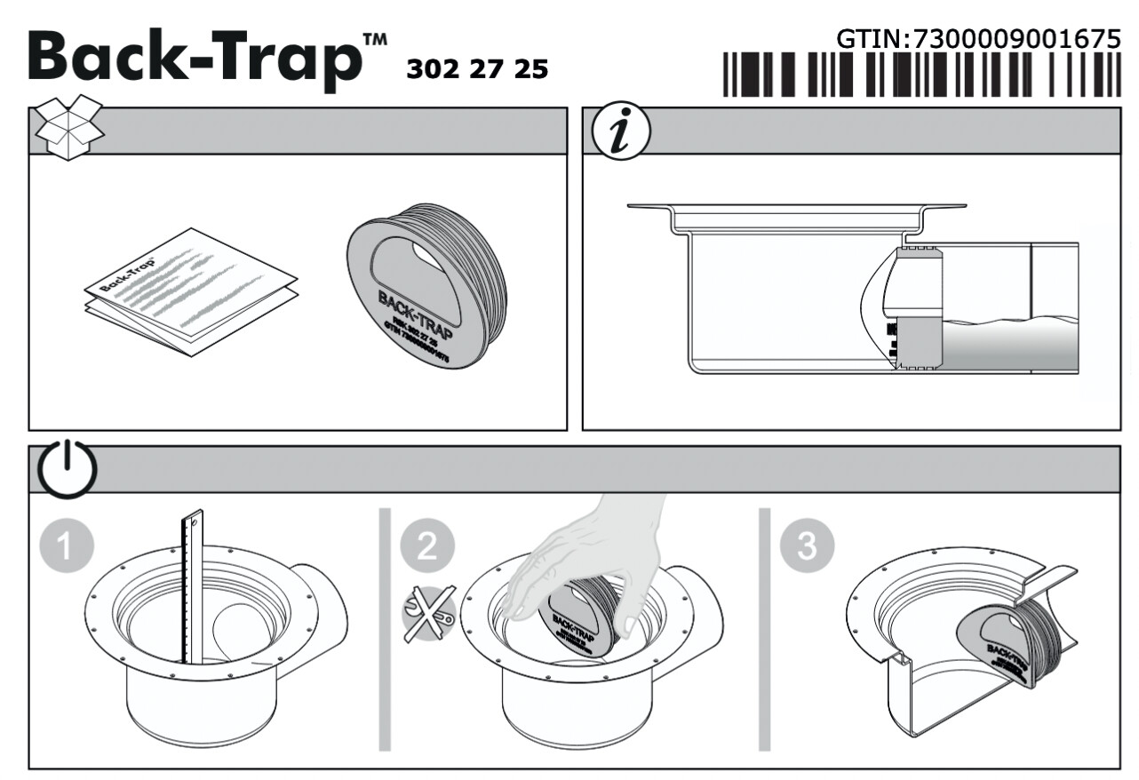

Men jag skulle testa denna först, 1 200 kr för ett bakvattenstopp (ingen rörmokare krävs, bara en styrelseledamot utan avloppsfobi):
https://rorbutiken.se/produkt/bakva...Ahx99GW2PfdCwuVzocAEgMA9XYDtecX0aAgr5EALw_wcB
(Hade det varit i mitt hus och jag inte var redo att renovera badrum skulle jag spola i duschen varje gång jag spolade i toaletten så rör sig toapapper och elände åt rätt håll. Men kanske för mycket begärt av BRF-medlemmar.)

Beställer nog en sån först och testar. Hur är det med installation, jag antar att det är något man sätter in via avloppet i duschen? Hur långt ned i röret ska den sitta?
Är det någon skillnad på den du länka och den som Greger_08 länkade?
Bara trycka in båda tills det tar stoppC ChrisBork skrev:

Den jag länkade till skapar ju bara en liten klack i röret så att skitvattnet i bottnen av avloppsröret inte kan rinna bakåt in i golvbrunnen. @Greger_08 verkar ha hittat en riktigt backventil med en lucka i rostfritt stål som stoppar vattnet. Den senare är nog rejälare men har ju en rörlig del som kan strula. Jag skulle testa den jag föreslog först p g a dess enkelhet och inga rörliga delar. Och så ställa upp spolvolymen på WCn. Funkar det så funkar det. Blir det problem igen så testa backventilen.C ChrisBork skrev:
Här har du monteringsanvisningen:C ChrisBork skrev:
https://www.rskdatabasen.se/infodocs/MONT/MONT_959_3022725.pdf

Ja, tack! Är lite emot att sätta en ventil eftersom det kräver visst underhåll från deras sida så det inte blir stopp i duschen. Kanske börjar med att ställa om spolvolymen sen hoppas att det och att vattenlåset sitter rätt blir en förbättring.Claes Sörmland skrev:

Om det är en ”s k” kattlucka som installeras efter brunnen så finns väl en viss risk att det byggs upp skit bakom luckan. Och blir det för mkt så kanske den inte öppnar och det blir stopp i brunnen istället. Enda vettiga som jag ser det är att spola ordentligt i duschen.
