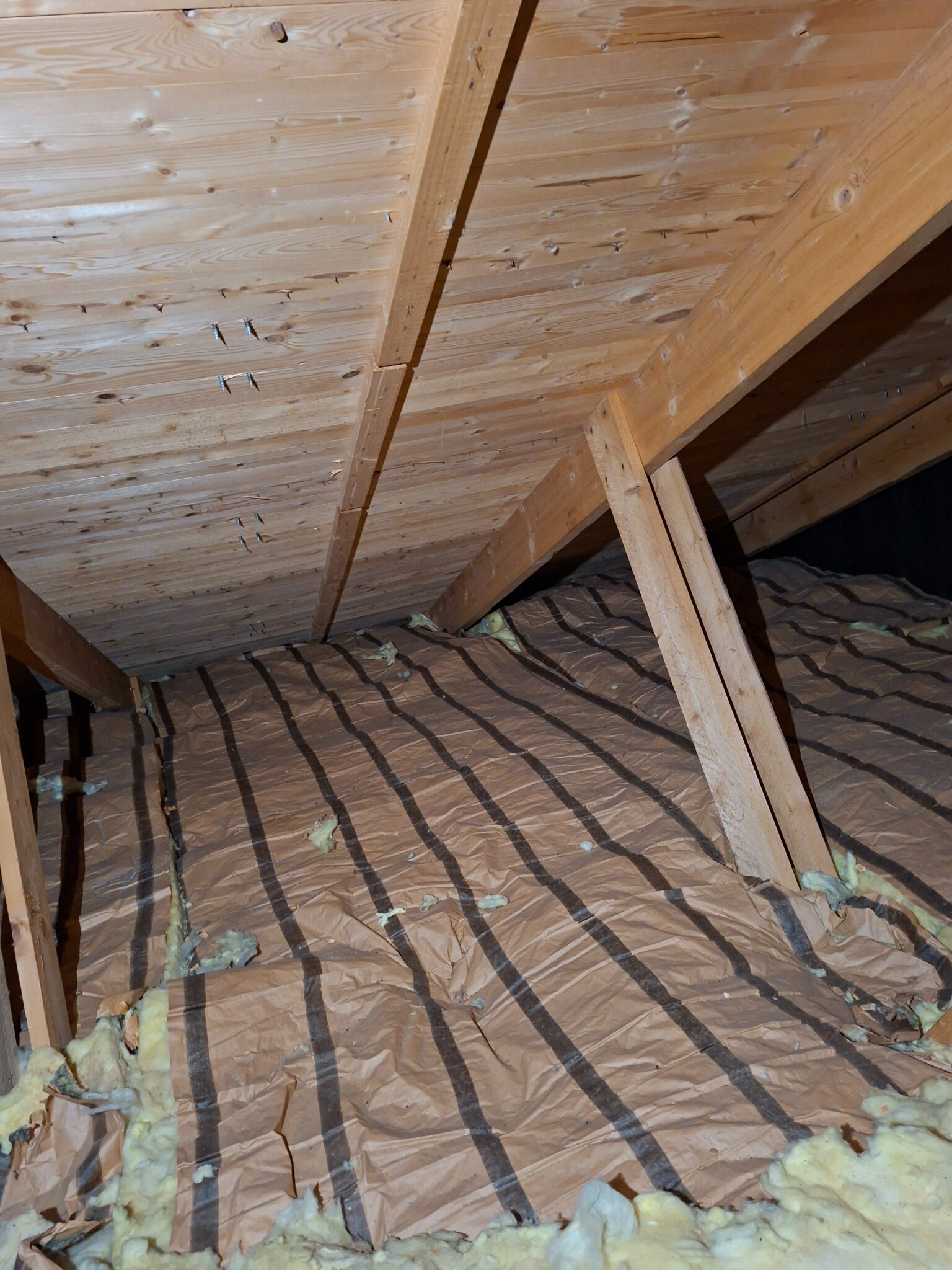

Hej, vi vill kunna inspektera vinden, därför planerar vi att bygga en "inspektionsgång" på vinden. Vi vet inte vilket trämaterial (råspont eller plywood/etc) vi ska använda, samt hur bred den bör vara. Eventuellt tänker vi oss gångar ut till sidorna likt armar, så att man kan fuktmäta överallt. Bör vi ha "armar" eller kommer man åt att fuktmäta mha. ett skaft och en fuktmätare?

Lägg upp lite foton hur det ser ut på vinden. Vad för isolering är på vinden. Mittgång går att få till, men mycket besvärligt med armar ut. Sen varför fuktmäta på 100 % av råsponten ( om det är sådan ) Befarar ni att det är så fuktigt på vinden och måste mäta.
Vi hade "huskollen" här hemma (en tjänst via vårt försäkringsbolag), och enligt den killen så luktade det sommarstuga uppe på vinden. Därför vill vi mäta.

Fuktmätare ska ju slås in i råsponten. Tror det kan bli svårt att få tillräckligt med kraft om man skulle sätta den på ett skaft eller dylikt.

Nästa fråga då. Är det luftspalt i takfoten och ventgaller i gavlarna. Det gäller att få fart på engenventen på en vind. Är det fuktigt underr isoleringen, har du känt efter.

Både plank/reglar och konstruktionsplywood funkar bra beroende på spannet mellan takstolarna.
Vad beträffar "armar" så är mitt tips att såga upp några lösa plank/skivor som du kan flytta runt efter behov.

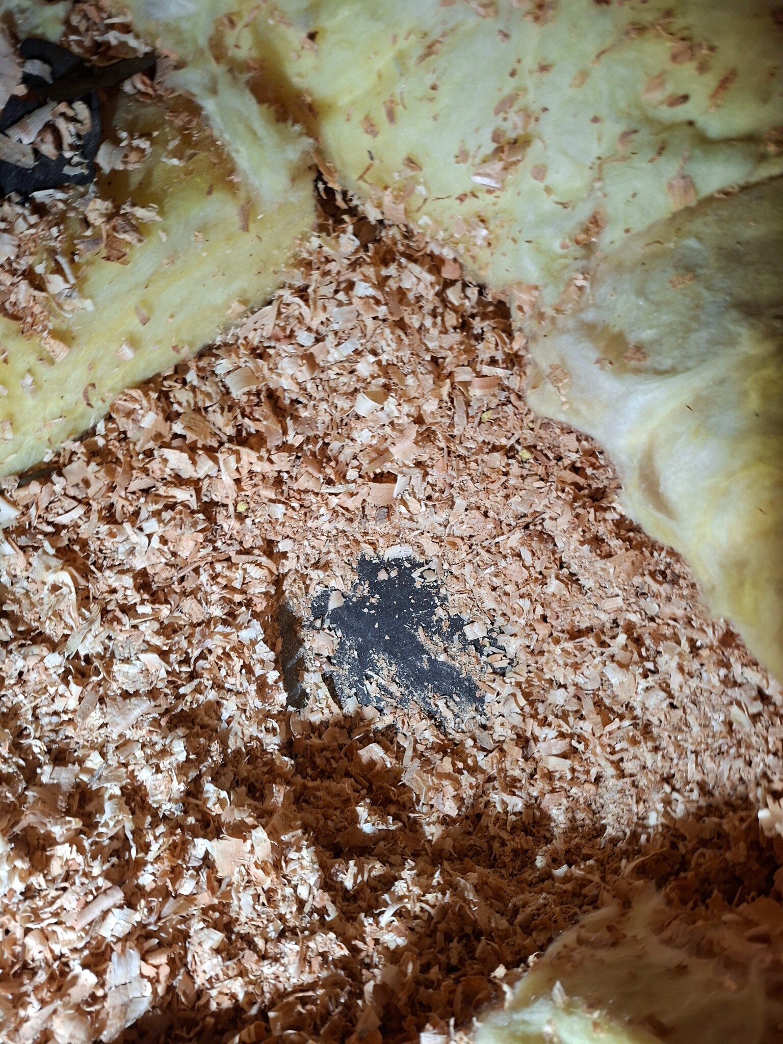

Det är trä under isoleringen. Det känns torrt och fint under isoleringen, luftspalter vid takfoten är jag osäker på om det är. Det verkar vara en svart matta under isoleringen.
Det finns två ventgaller på vardera gavel.
Hur ska man göra för att skapa en luftspalt vid takfoten? Jag antar att man måste ta bort isoleringen vid takfoten på hela vinden. Kan man krypa runt hela takfoten och ta bort isolering för att skapa luftspalt?

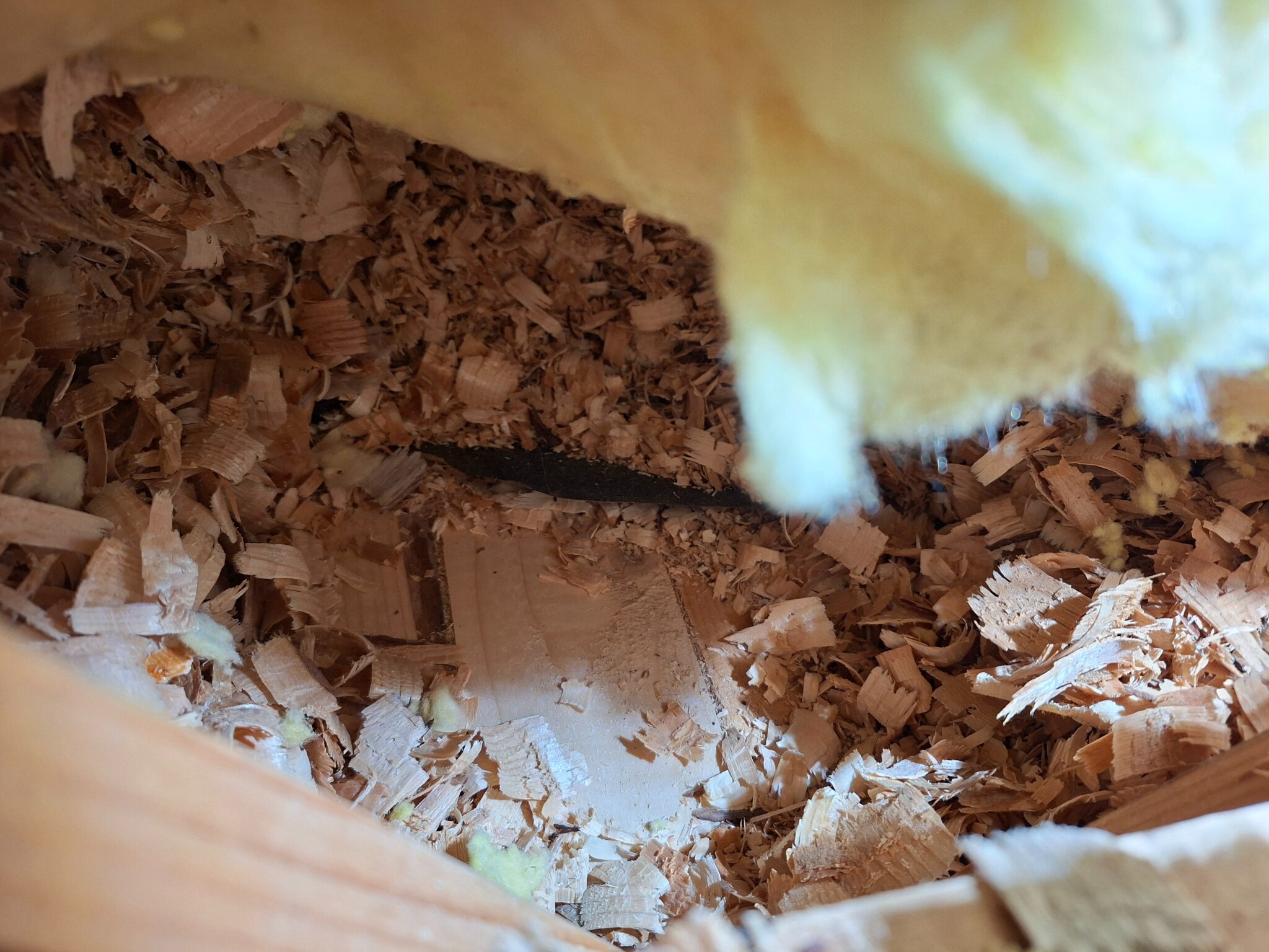

Svårt att kontrollera kanske, men eftersom du verkar ha kutterspån som isolering underst så är det nog det som ligger mot takfoten och då behövs inte luftspalt.

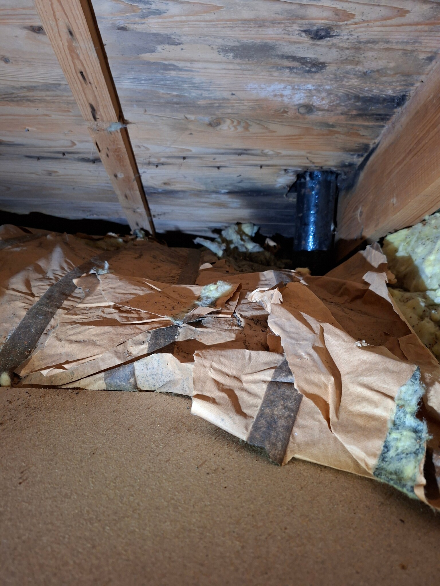

Okej, det är konstigt att det ser ut som bilden visar på två ställen. (Röret används inte)

Är det bara i närheten av genomföringar, som rör och liknande, som du ser denna missfärgning? I så fall kanske det egentligen bara är tätning vid dessa som behövs?

Det går inget rör vid den andra missfärgningen, och taket är förhållandevis nytt - typ från 2014. Så det bör inte vara läckage eller så.
Men ni sa det om kutterspån, att då behövs ingen luftspalt. Borde inte marinerullen blockera luften från att cirkulera?

Tänker mer underifrån, från husets innertak så att säga, den luft som kommer inifrån. Har du kollat det?

Det är sant, då borde man alltså kapa röret och täppa till underifrån, förstår jag det rätt då?

Om röret inte tillför något och du har problem just där så skulle iaf jag försöka få bort det och återställa innertak och isolering etc så gott det går. Sedan slipa bort det yttre lagret på råsponten och spraya på mögelsanering. Hålla lite koll och hoppas på det bästa.

Sen är vanlig glasullsisolering inte det bästa på gammal spånisolering. Betydligt bättre med cellulosa eller helt enkelt mer spån,
Spånet kan hantera en viss mängd fukt, glasull är betydligt sämre på det.
