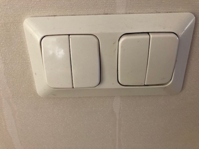

Jag behöver en dimmer för att stura en taklampa vars eluttag i taket endast styrts på/av tidigare. jag bifogar en bild på befintlig knappsats som installerade 1986 ! Den högra knappen går till aktuellt takuttag. De andra till annat takuttag samt till två uttag på vägg ovan fönster. Hur får jag in en dimmer på bästa sätt?
  • Vit trippelströmställare på vägg från 1986, högra knappen styr takuttag.
Dosdimmer och impulsfjäder bakom knappen. Troligen går det inte att komplettera befintlig strömbrytare med fjäder, så du får byta hela raden till nån modernare variant.
