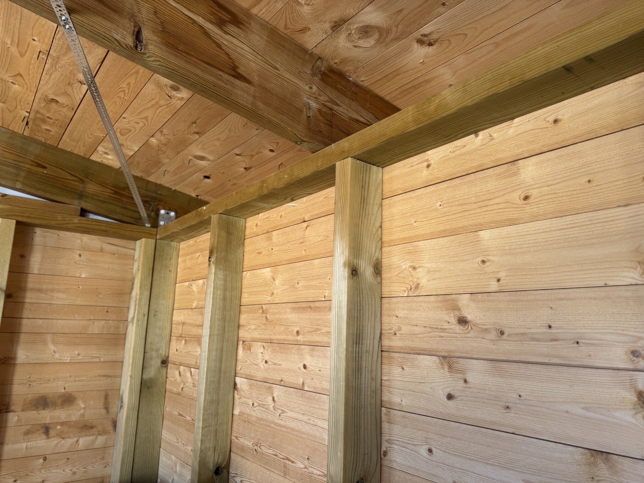

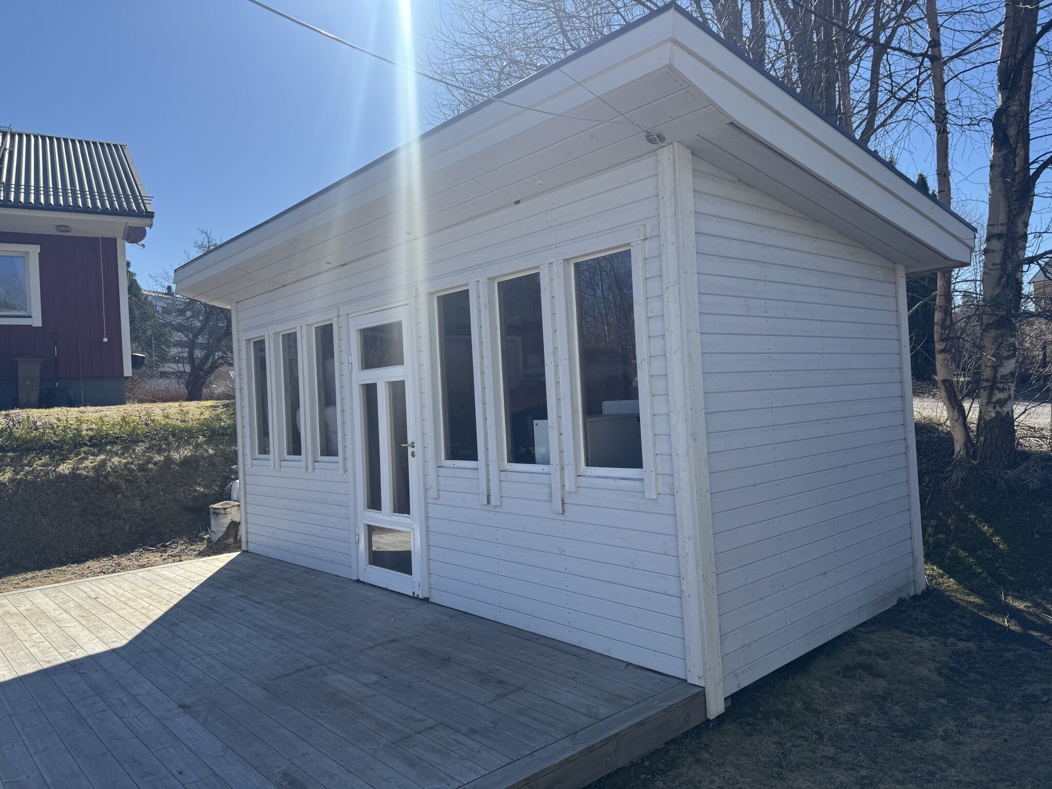

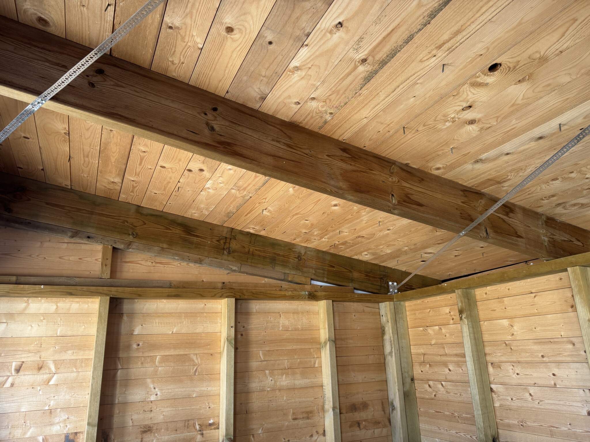

Vi köpte ett hus strax innan årsskiftet där det finns ett attefallshus på tomten som tidigare ägare använt som förråd.
Vi skulle vilja göra det till en gäststuga.
Panelen sitter direkt på reglarna. Inget vindskydd eller luftspalt.
Kan man göra något utan att behöva riva panelen och börja om?
Attefallshuset är c:a 20 kvm.

Jag är ganska novis när det kommer till byggen osv. Vill såklart göra det så korrekt som möjligt. Jag ville mest kolla om det finns någon metod eller så som man inte tänkt på eller hört om.

Vill att det ska funka året om och ta höjd för längre vistelser.

Men för att svara på frågan så kan du absolut isolera och göra ett gästhus även utan luftspalt.

Då bör du nog bygga en ny isolerad gäststuga enligt konstens alla regler, till enstaka nätter duger nog det du har även om du saknar luftspalt, vindpapp och isolering i väggarna samt förmodligen inte har nån isolering i golvet och uppenbarligen ingen i taket.

Att isolera denna utan luftspalt bör undvikas alltså?
Låt säga att jag river panelen och kör på med vindskydd och läkt, är det något mer som talar emot att få detta till en mer permanent gäststuga? Är det mer möda än vad det är värt?

Isolera golv och byta tryckimpregnerat, ta bort panelen. Blir det något kvar? Jag skulle nog se det som något att använda bara på sommaren. Låta det blåsa in och ev bara sätta råspont på innervägg och måla men inte försöka isolera.

Vad är det för fönster? Är de anpassade för en isolerad stuga?
