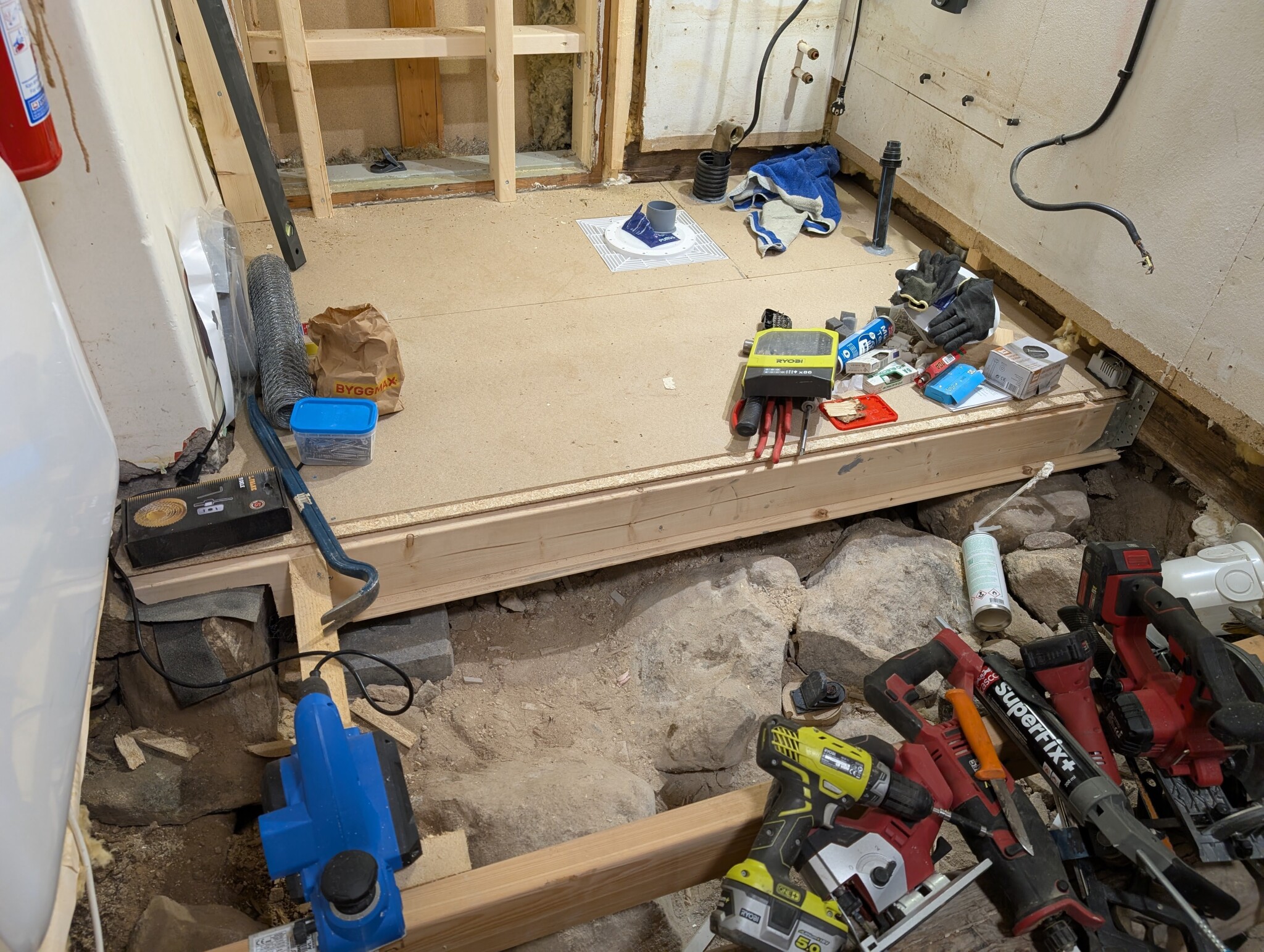

Oldboy
För mig slutade det med att jag tog bort alla de gamla timmerbjälkarna, grävde ur för att få lite distans mellan mark och nya reglar. Satte nya reglar och trossbotten samt fyllde med träfiberisolering. Vissa av de nya reglarna kunde jag fästa i syllen och vissa fick ligga flytande och istället hållas ihop med kortlingar och stöttas mot betongplattor på marken.
Rätt eller fel men det känns väldigt stabilt. Allt skadat bjälklag är borta och det är numera i våg.
  • Konstruktion av nytt bjälklag med reglar och trossbotten, verktyg och byggmaterial synliga, omgivna av betongplattor och stenar på marken.
