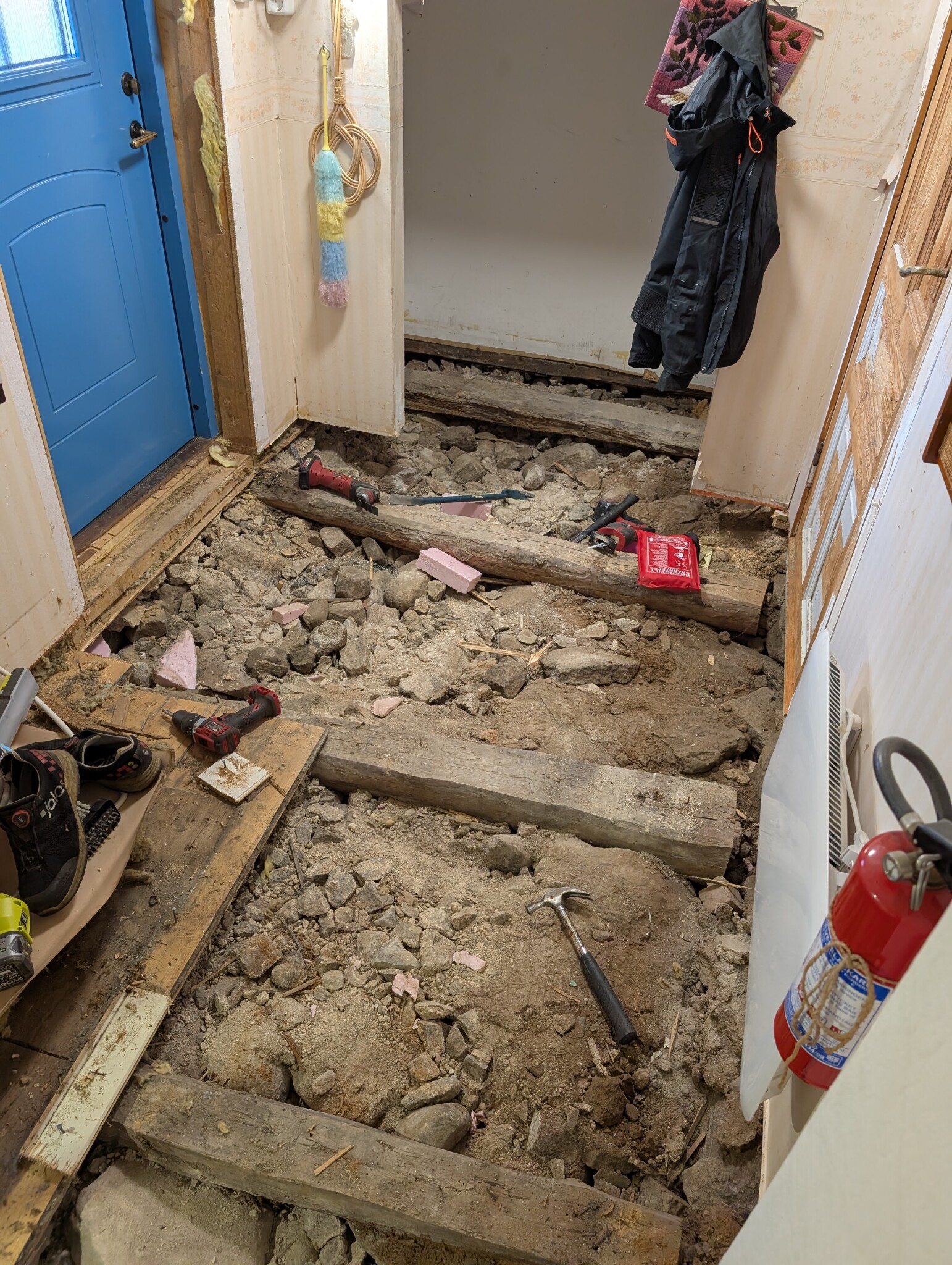

Håller på att renovera ett hus där de äldsta delarna är ett torp från 1880-tal, ombyggt sent 20-tal. Nu är jag i ett rum som är från 1880-talet och efter att upptäckt att golv och bjälklag var sämre än väntat har jag nu rivit ner till återstående golvbjälkar. Det är torpargrund och mycket lågt under golvbjälklaget. På många ställen ligger sten som stöd för golvbjälkarna. Jag tänker gräva bort så mycket löst material (blandning av sågspån som rasat från golvbjälklag, sand och sten). Dock är det mycket berg och mycket stora stenar som kommer att bli kvar. Materialet i botten känns torrt, men avståndet mellan blindbotten och mark är ca 10-20cm på många ställen. Golvreglarna är 15 cm och avstånd ca 1 m så inte överdimensionerat direkt (på det låg golvplank som var 2 tum tjocka så det lär varit stabilt en gång i tiden). Befintliga golvreglar är i varierat skick, från ok till helt borta och ersatta (på 20-talet?) med nya som bara lagts på sten och skruvats fast i golvplank som är lappat och lagat. Misstänker en gammal gammal vattenskada ovanifrån.
Hur bör jag nu konstruera mitt nya bjälklag? Huset är numera permanentboende och ligger utanför Uppsala så en rimlig isolering krävs. Planen är massivt trägolv.

När jag renoverade ett rum en gång i tiden skruvade jag helt enkelt fast nytt bjälklag i den gamla. Då kunde jag få allt i våg. Någotsånär... Isolerade med lösull då måtten mellan reglarna varierade från 55cm till 75cm. På det massivt furugolv.

En gammal torpargrund fungerar ganska annorlunda mot modernare krypgrunder. För det första är det viktigt att marken överallt lutar bort från huset så att det inte kommer in vatten. För det andra måste golvet vara genomsläppligt så att markfukt som kommer upp kan ventileras in i huset. Vidare måste golvet vara dåligt isolerat så att utrymmet mellan mark och golv värms upp något. Det finns till skillnad från nyare krypgrunder ingen ventilation mot utomhusluften. Det är inte säkert att det är en bra idé att bara isolera bjälklaget utan att ändra något mer.

Fel, en torpargrund är naturligt ventilerad med utomhus luft då den är kallmurad och ofta har kattgluggar.

Jag skulle regla golvet med minst 2*8 och fylla bjälklaget med tex kutterspån.

De nyare är det. De äldre är däremot täta utåt. Men jag är i och för sig inte säker på vilken typ TS har.

Hur menar du att en torpargrund med kattgluggar skulle kunna vara annat än uteluftsventilerad?

Vad skulle du använda som blindbotten?

Fibercement skiva, tex Byggmax trossbotten skiva eller vanliga utskottsbrädor med ett lager förhydningspapp ovanpå.

Hej! Jag fäste med balkskor i vägg. Göt stödplintar på mitten för extra stöd även om spännvidden inte blev jättestor. Vet inte vad tumregeln för avstånd är, men det är troligtvis större än vad jag kunde få till… Jag grävde bort det som gick och höjden varierar, men det är stenigt under. Torrt och fint dock. På lägsta ställena är det nog inte mer än ca 20 cm mellan mark och blindbottenskivor.

Jag rev bort ner till bjälklaget i mitt torp (byggt 1830-tal) i helgen och fann dels att bjälkarna bara var fästa i ytterväggssidan och att materialet i torpargrunden ligger mer eller mindre helt mot undersidan av bjälkarna. En bjälke är i ganska dåligt skick och skulle nog behöva bytas, övriga ok. Bjälkarna är däremot alla sneda och har ett fall mot yttermuren.
Min tanke var att fästa nya reglar 45*120mm mot de gamla bjälkarna för att få nya golvet i våg. Samt sätta reglar vinkelrätt mot de nya på cc60 för att få bättre stabilitet för golvspånskivan.
Direkt på torpargunden hade tidigare ägare isolerat med EcoPrim-cellplastskivor och tryckt ner glasfiberull lite här och där, dvs finns ingen blindbotten. Ja, jag har haft problem med möss! :)
-Bör jag gräva ur löst material så jag får lite avstånd mellan mark och undersidan reglar så jag kan lägga en riktig blindbotten?
-Hur ersätter jag bäst den bjälke som är slut, jag kommer inte åt dess infästning i yttervägg så jag skulle nog behöva skarva på en ny regel efter att ha sågat av bjälken i dess yttersta del, dvs närmast yttervägg, som verkar vara i gott skick? Kan det hålla att bara skruva fast i bjälkens ändträ? Är det för klent att använda 120mm-regel (längden på reglarna kommer vara ca 170cm).
