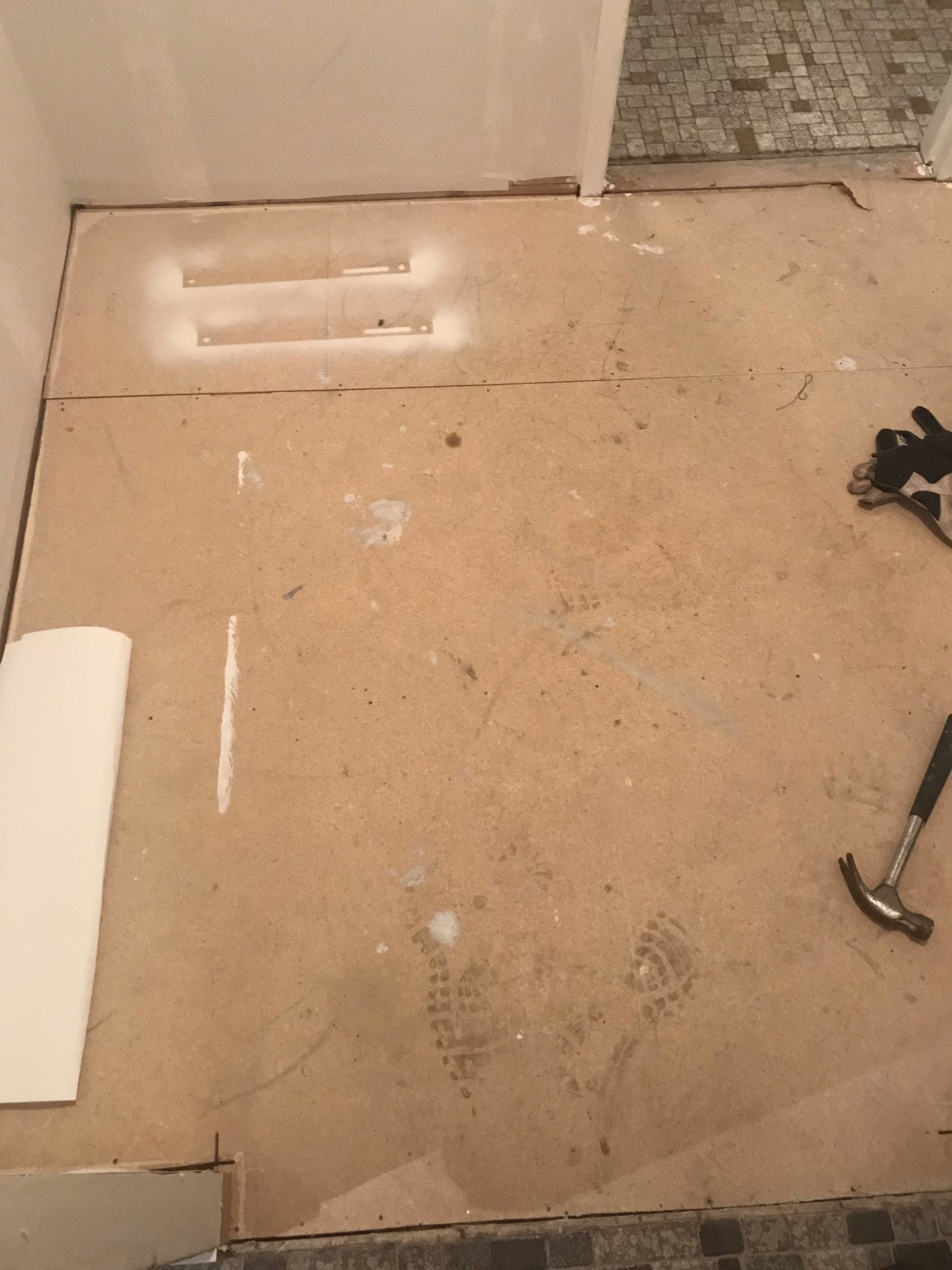

Tänkte lägga klinkers i hallen... slet ut laminat golvet så nu ligger där 22 mm golvspån...
Ska jag slita ut det också.... o hur gör jag sen?? Det är cc 60 under golvspånet...
  • Avrivet laminatgolv och 22 mm golvspån synligt med verktyg och rester av golvlim i en tom hall.
ricebridge
Jag slet ut golvspånet och hyvlade ner golvåsarna la in en extra ås mellan.
Sänkte så mycket att nytt spån, golvvärme och klinkers har samma höjd som resten av hallen.
