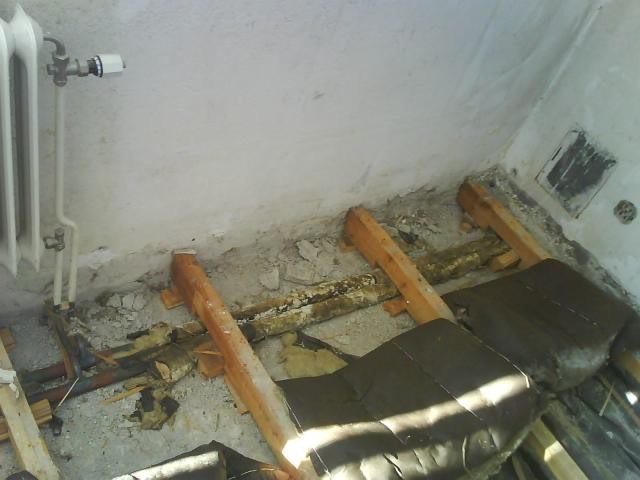

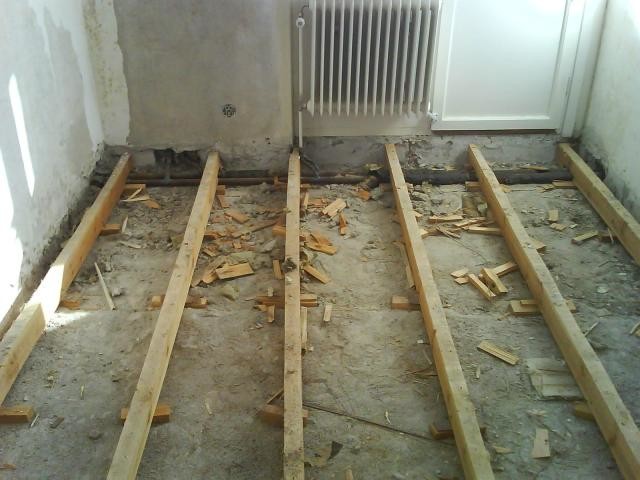

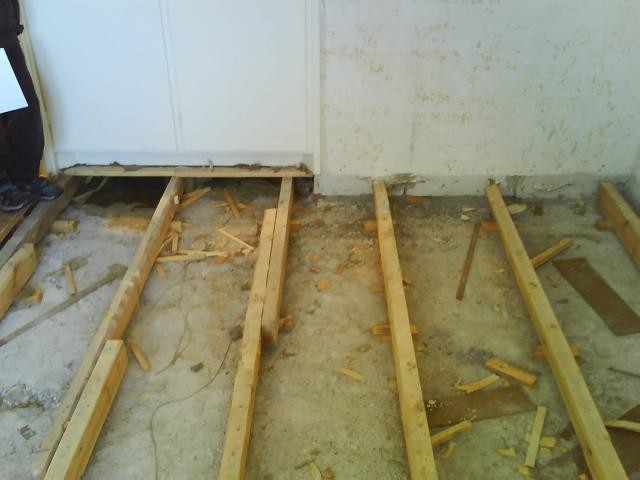

Har köpt ett sutteränghus byggt 1960 med platta på mark, ska lägga vattenburen golvvärme på undre våningen pga av att golven va så kalla.
Har nu rivit upp golven o det ser ut så här, ska lägga ny isolering(den gammla va inte så mkt att hurra för) vad bör jag använda, vanlig isolering eller eps? Om jag använder vanlig isolering ska det ligga nån plast först på plattan (finns ingen fukt nånstans)?
Eller ska jag använda eps, är egentligen mer sugen på vanlig isolering på rulle eftersom
plattan inte är jämn och balkarna är skarvade. Golvvärmen ska ligga på spån skiva eller gles men mest troligt att jag använder spånskiva.
Tacksamm för svar! :)

Hade jag varit dig hade jag lagt cellplast-slingor-armering-----betong!
