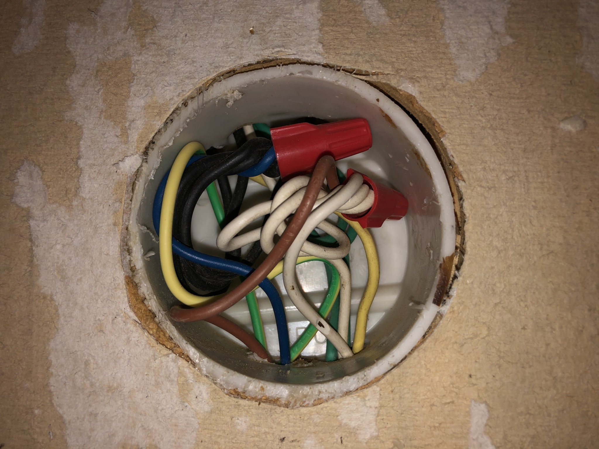

Jag vill bygga på en vägg med dubbelgips, men strax under taket sitter denna kopplingsdosa.
En öppen kopplingsdosa med elkablar och en skarvkoppling synlig i väggen.
Hur gör jag här, det finns ju inget att fästa förhöjningsringar i? Eller behövs det inga ringar då det inte ska skruvas något uttag eller liknande, utan bar sitta ett täcklock?
Du kan ju limma dit med typ PL400, PL600 eller smältlim. Men 10/10 elektriker hade struntat i det. Gips brinner inte.
Du kanske ska kolla upp den där vita ledningen. Ser ut att vara en skada på den.
