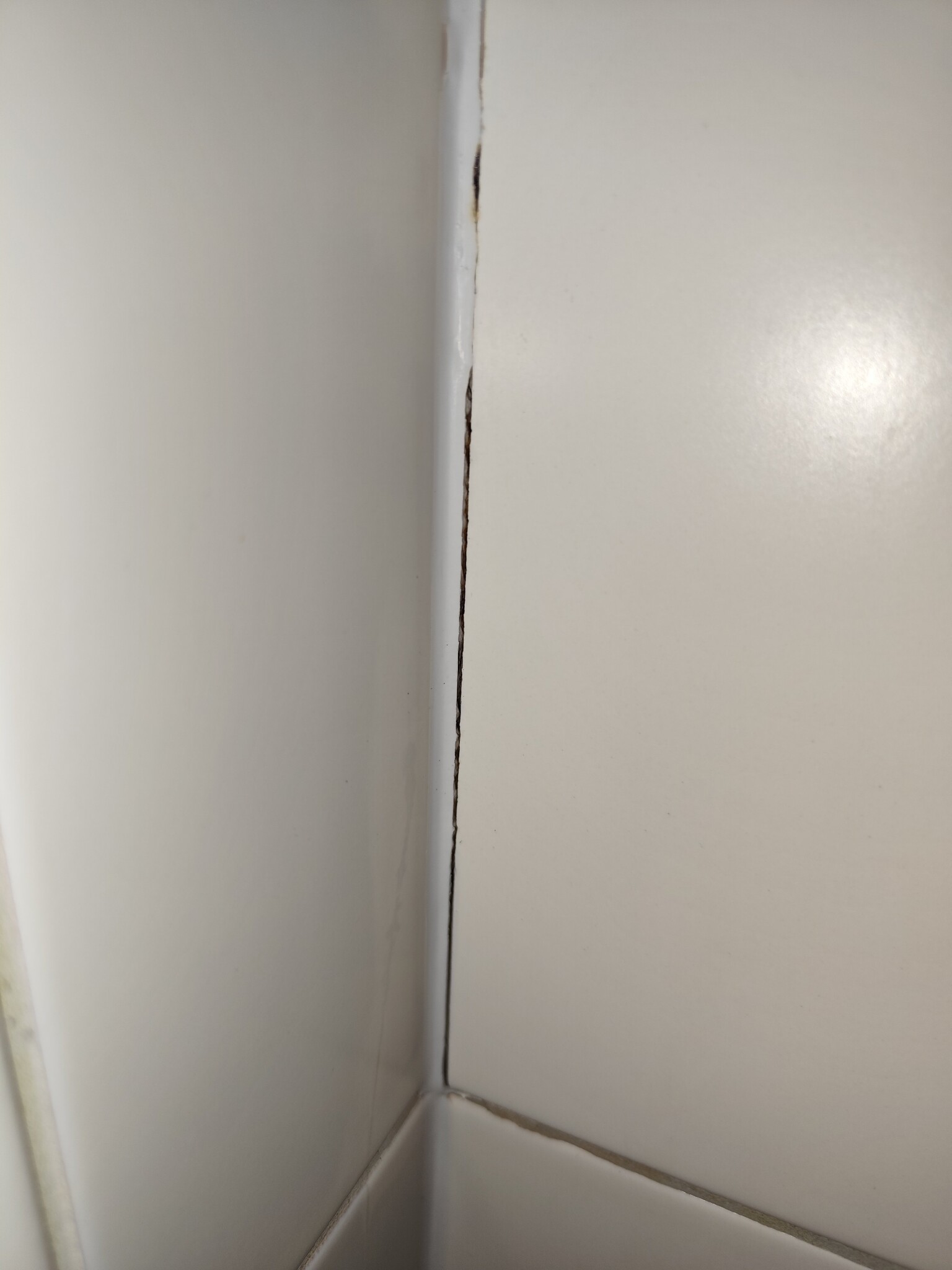

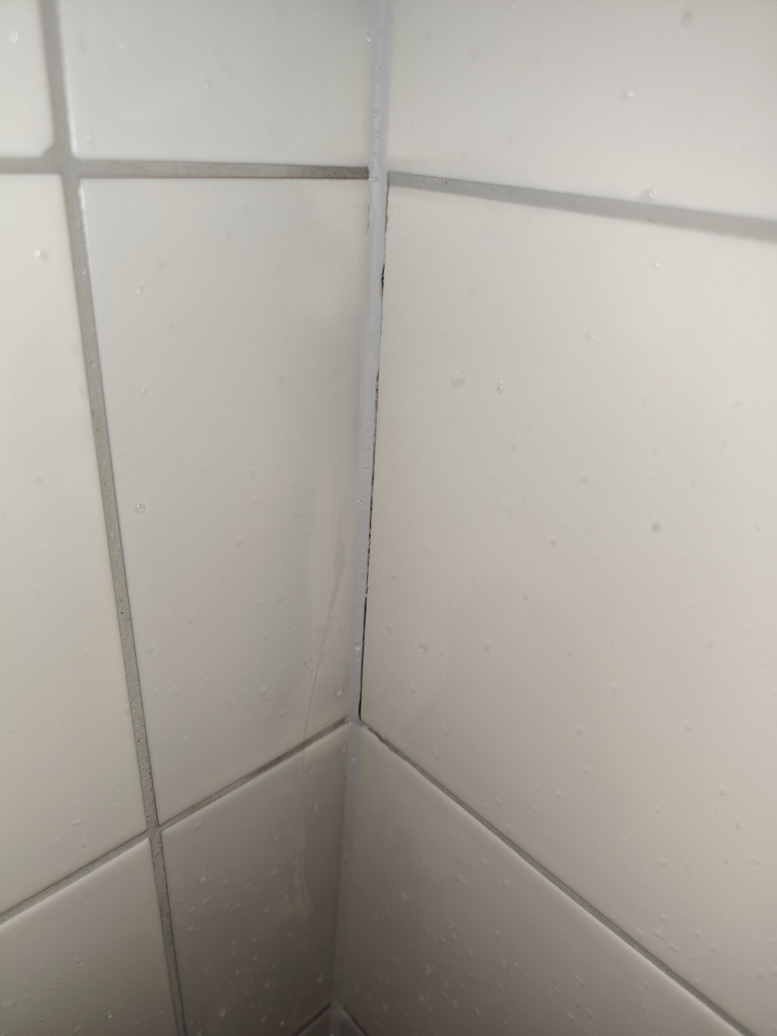

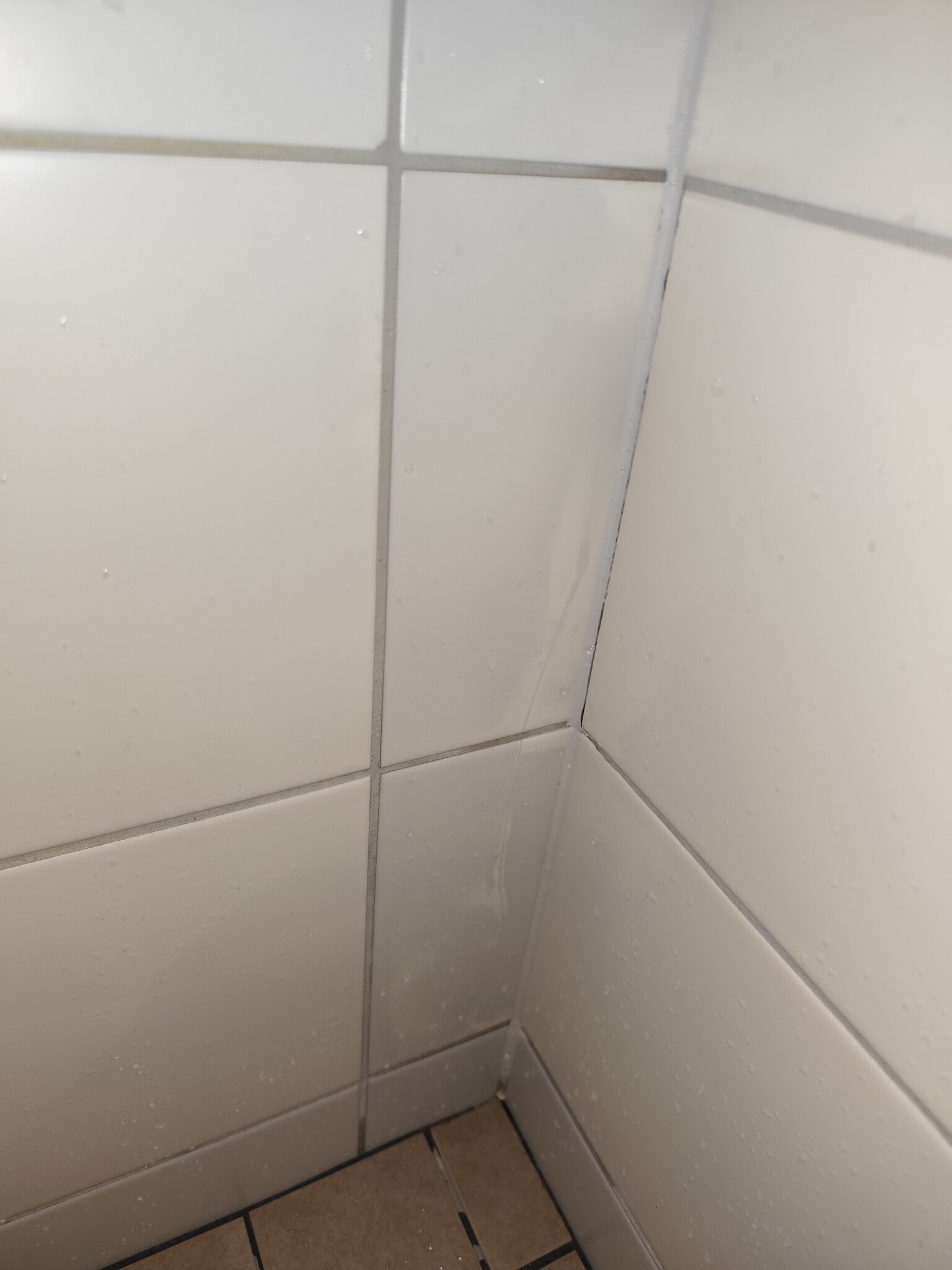

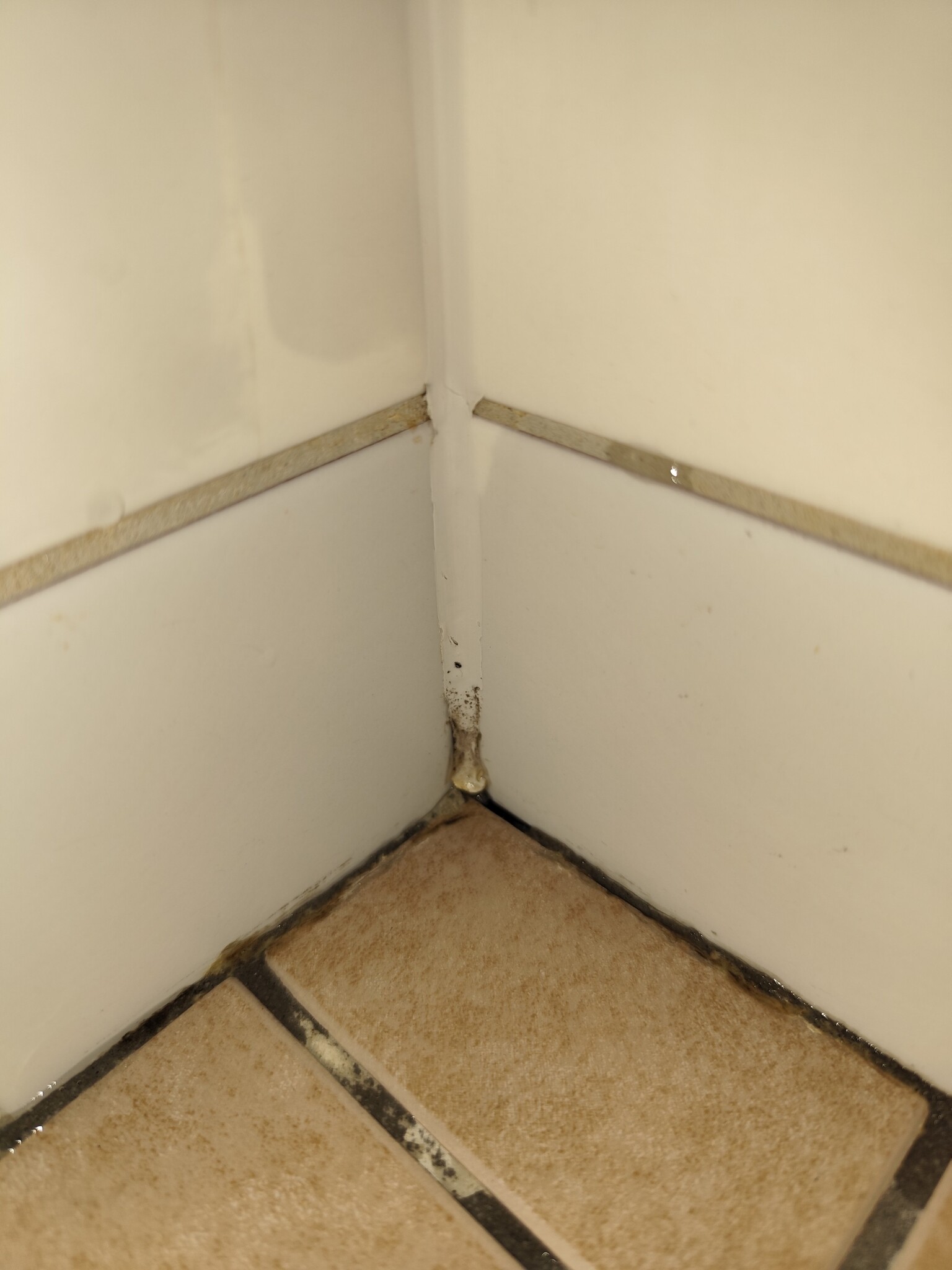

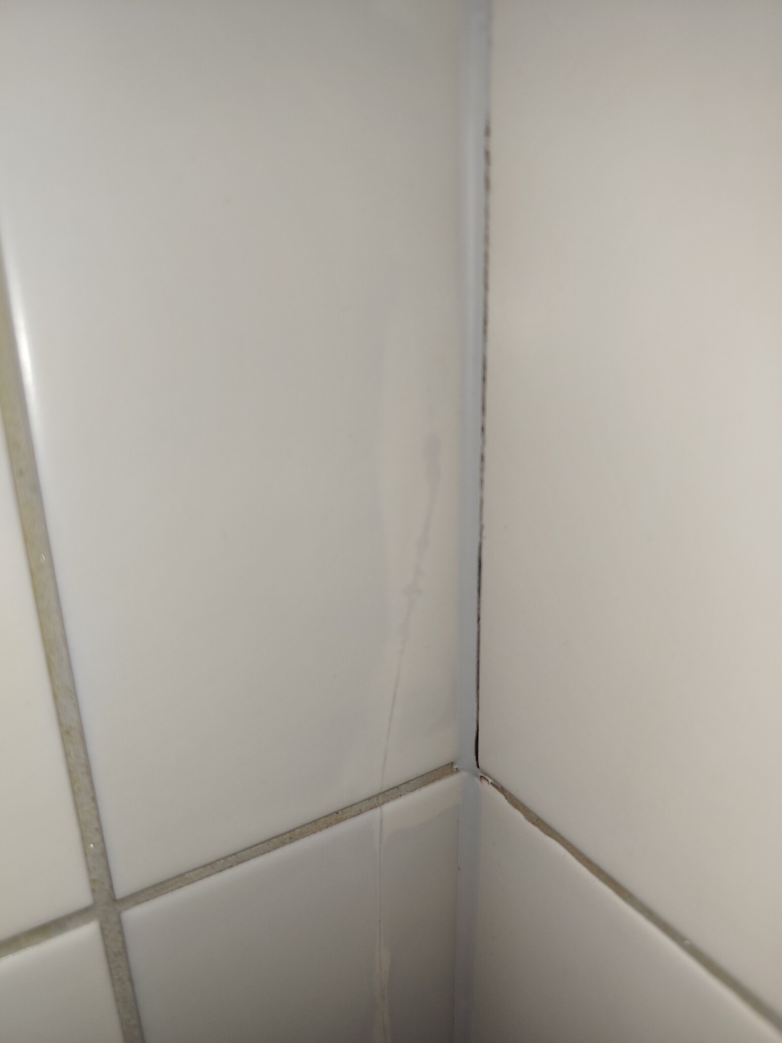

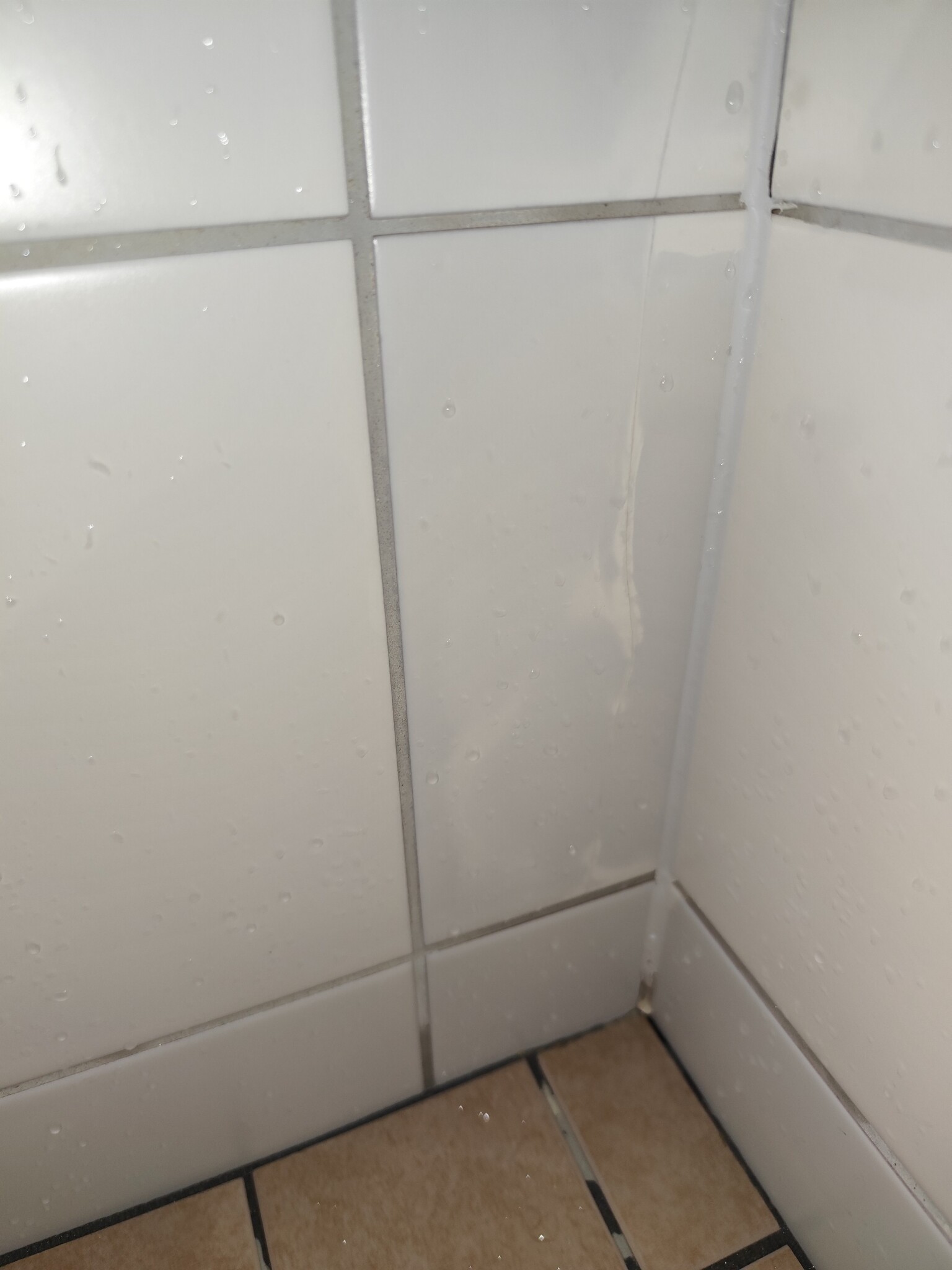

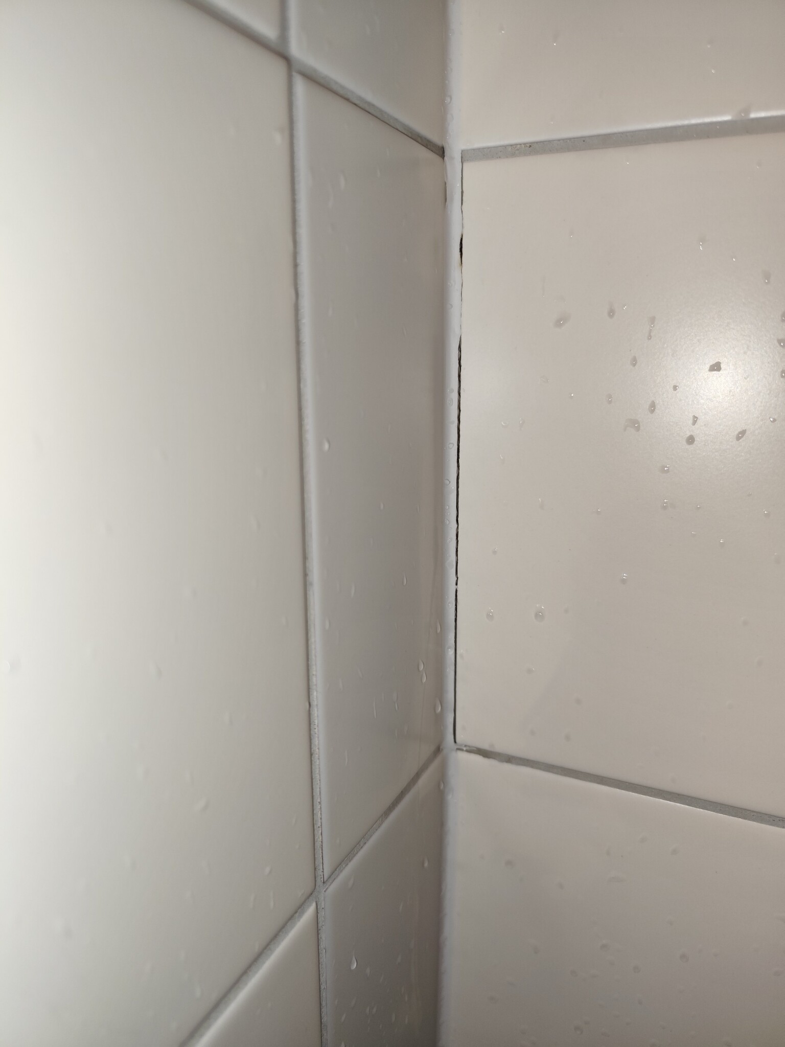

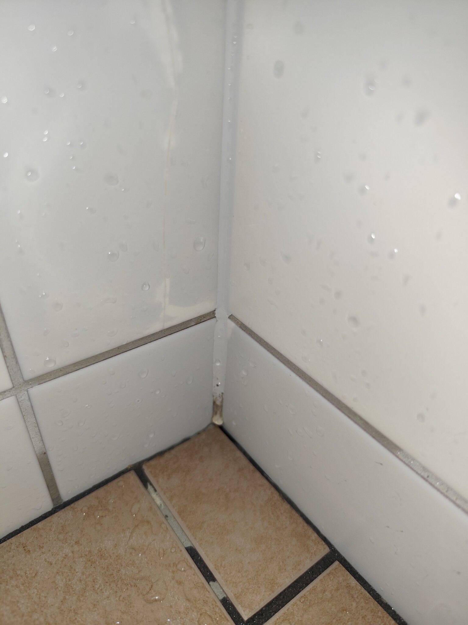

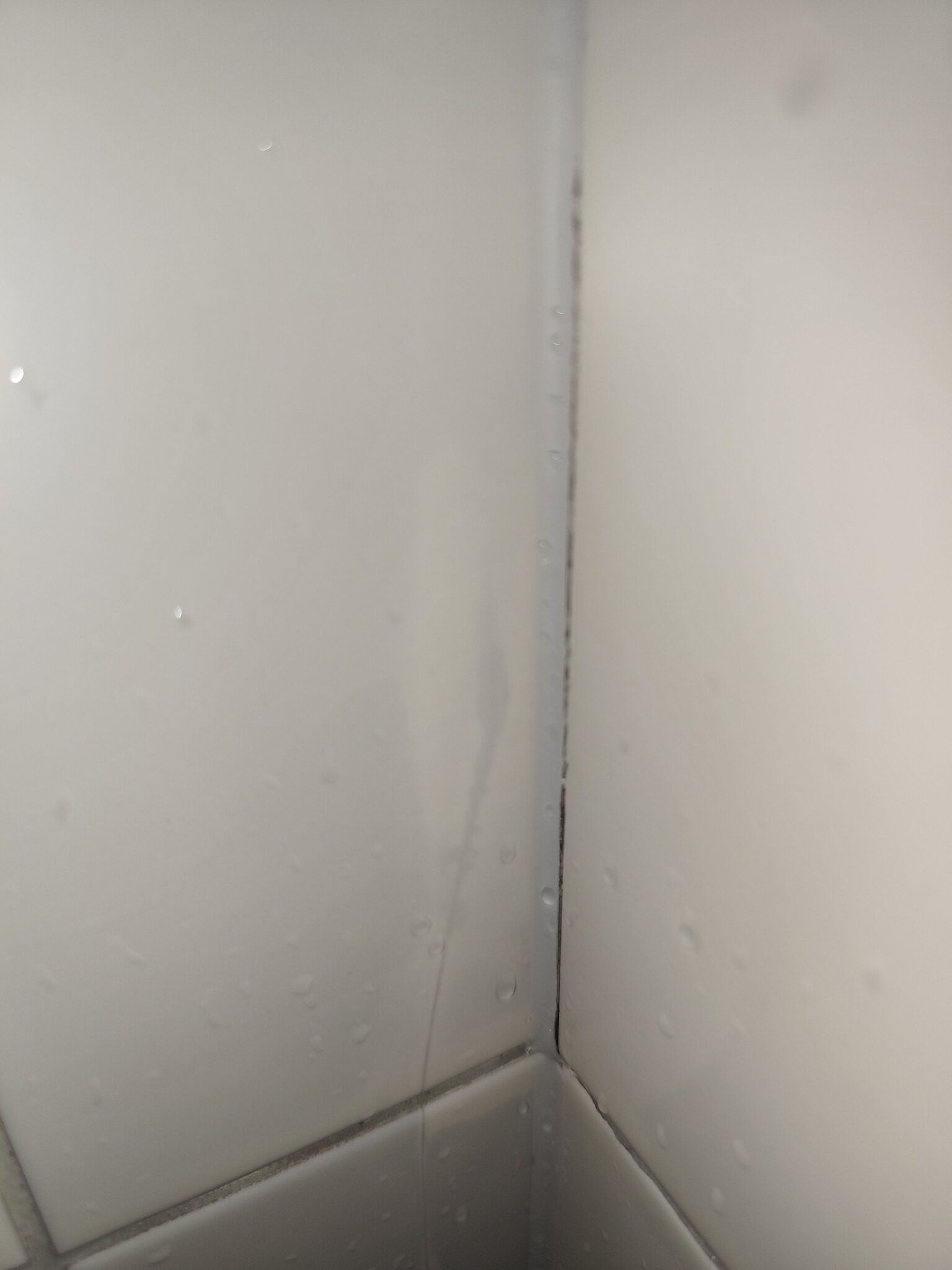

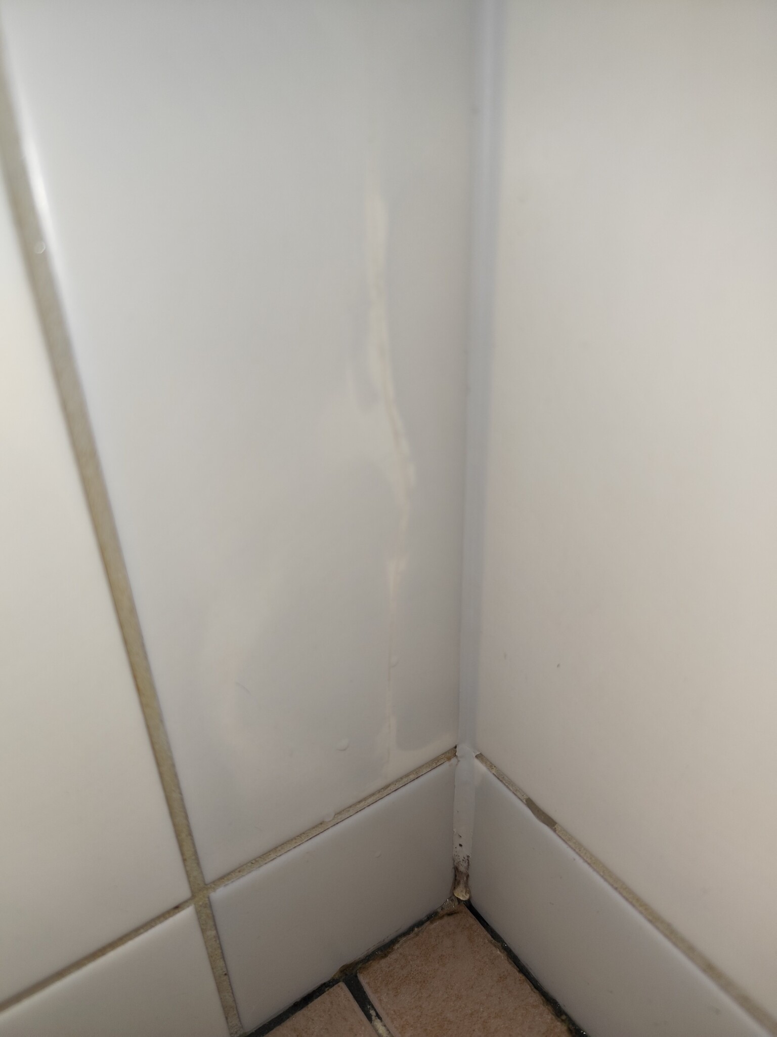

Jag och min sambo bor i bostadsrätt, 2a 45 kvm. Ventilation är mekanisk endast frånluft (ventil finns i badrum och kök).
Bostadskomplexet är från 1963. Vi har upptäckt mindre sprickor i bostaden, pga huset rör sig (väggar i vardagsrum), lite extra kontext.
Har bott här i ca 1 år. Vi har nyligen upptäckt att 2 st kakel plattor (i nedre höger hörn) i vår dusch (stående dusch) har:
  • en tunn spricka (går över de 2 plattorna)
  • de är missfärgade (se bilder)
  • det är en aningen unken luft i badrummet
  • det ser ut att vara mögel/sot bakom silikon fogen (se bilder).
Har inget minne av att det såg ut så när vi flyttade in, så är något som förekommit senaste 1-2 månaderna (ungefär)
OBS: Vi har rengjort ordentligt och missfärgningen kvarstår.
Vi undrar:
1. Är det vattenskada? Vi kan köpa till oss en fuktmätare/indikator, eller anlita någon, dock pekar alla tecken på att någon form av vatten/fukt är bakom kakelplattorna? (Eller?)
2. I det fallet att det är det, skulle man behöva renovera hela badrummet eller kan man enbart byta ut dem 2 plattorna? Vad skulle respektive åtgärd kosta (på ett ungefär)?
Uppskattar verkligen om någon kan tipsa oss/hjälpa oss 🙌🏻
där är vid användning fukt bakom kakelplattorna så det är normalt
ev sprickor i kaklen är bara en utseende fråga
tätskiktet sitter bakom kaklets fästmassa
BirgitS och 1 till
Tusen tack för snabbt och gediget svar 😊
Ah förstår. Så det är enbart bakom kaklet (fukt) och inget som trängt igenom tätskikt?
JA
potatisgratang5
Tätskiktet kan skadas av sättningar. Men det behövs nog mer rörelser.

Mest troligt ingen vattenskada pga det som syns på bilderna, men det kan ju finnas en ändå.
Unken lukt kan komma från en vattenskada, men mest troligt från dålig ventilation och påväxt på hudrester mm
