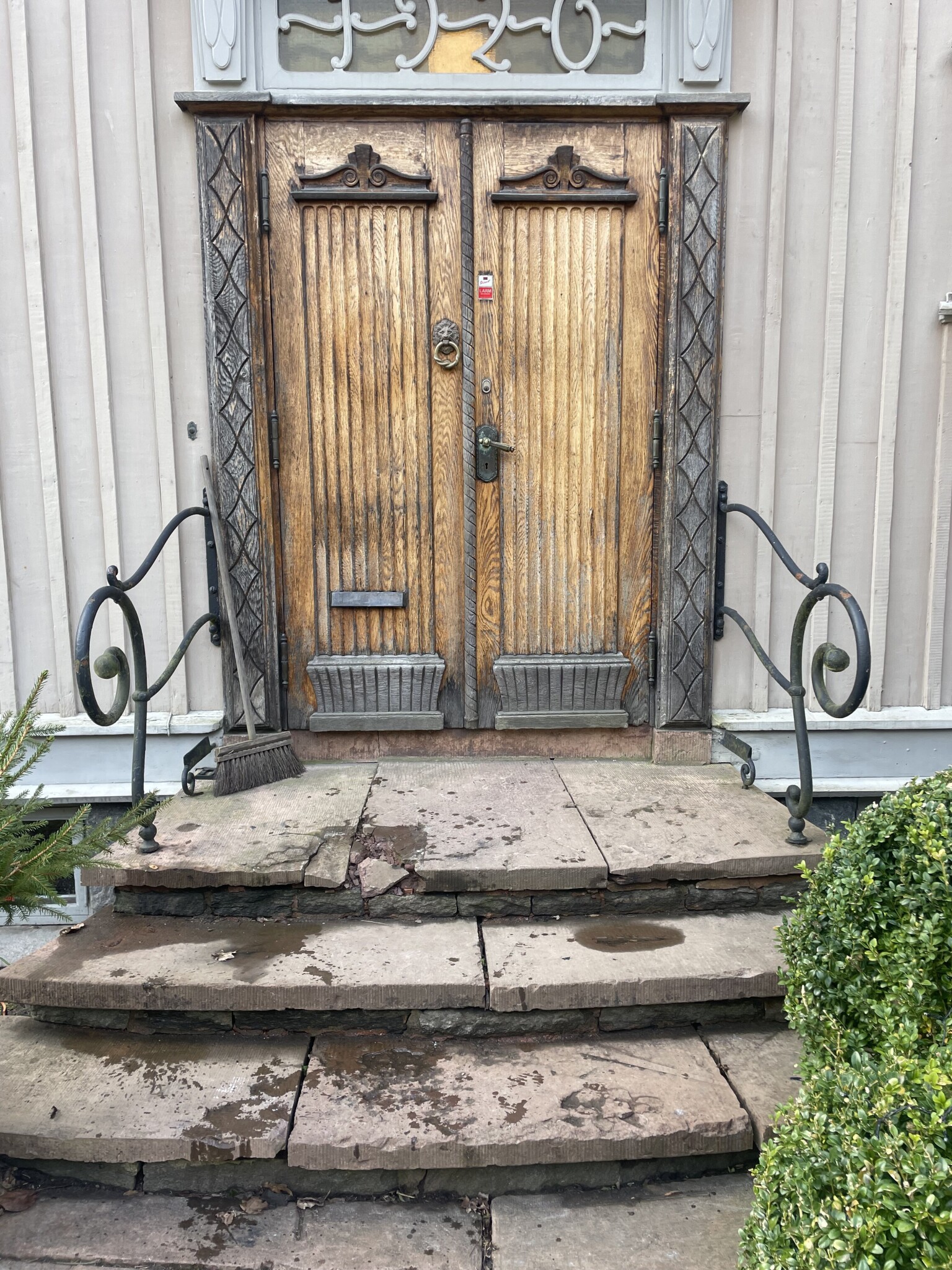

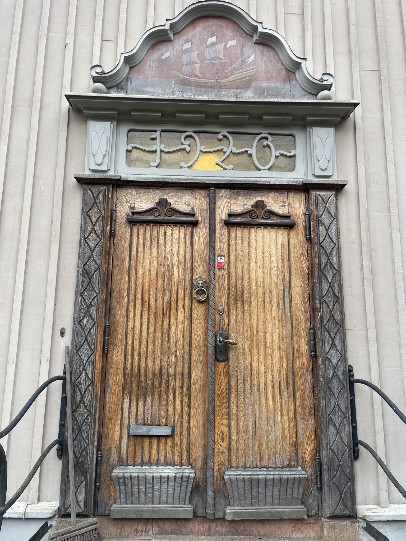

Fantastisk dörr och entré, väl värd att ta extra hand om. Vilket tydligen inte tidigare ägare känt 🤔

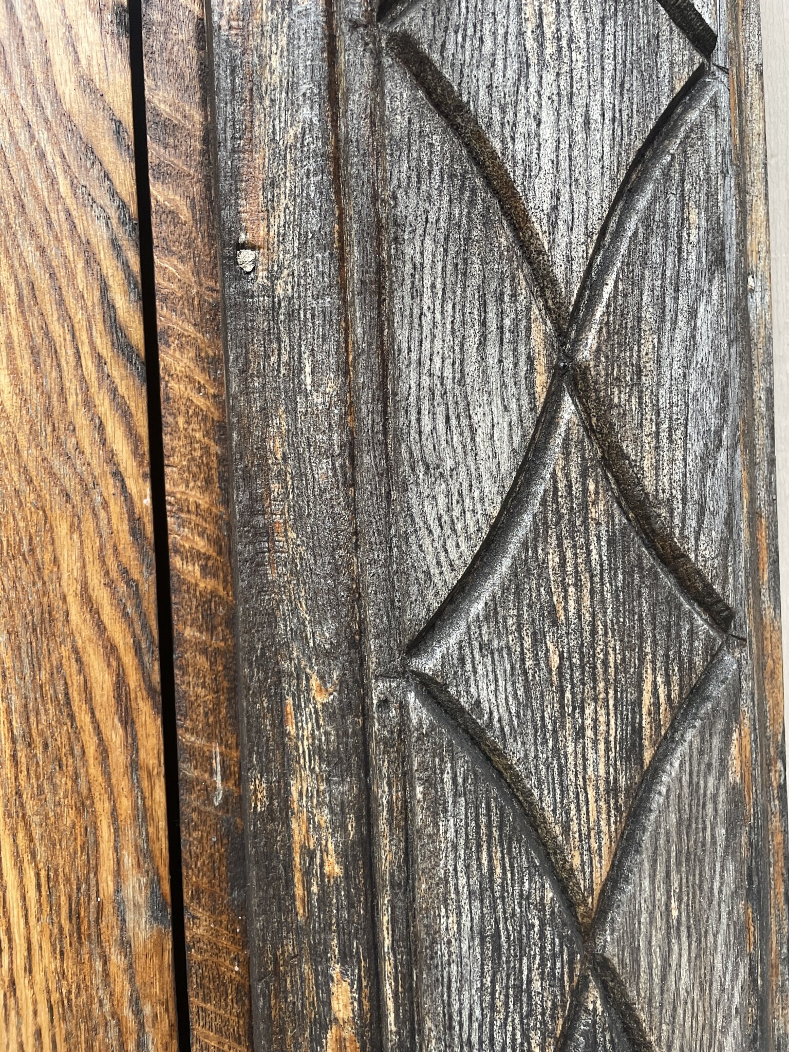

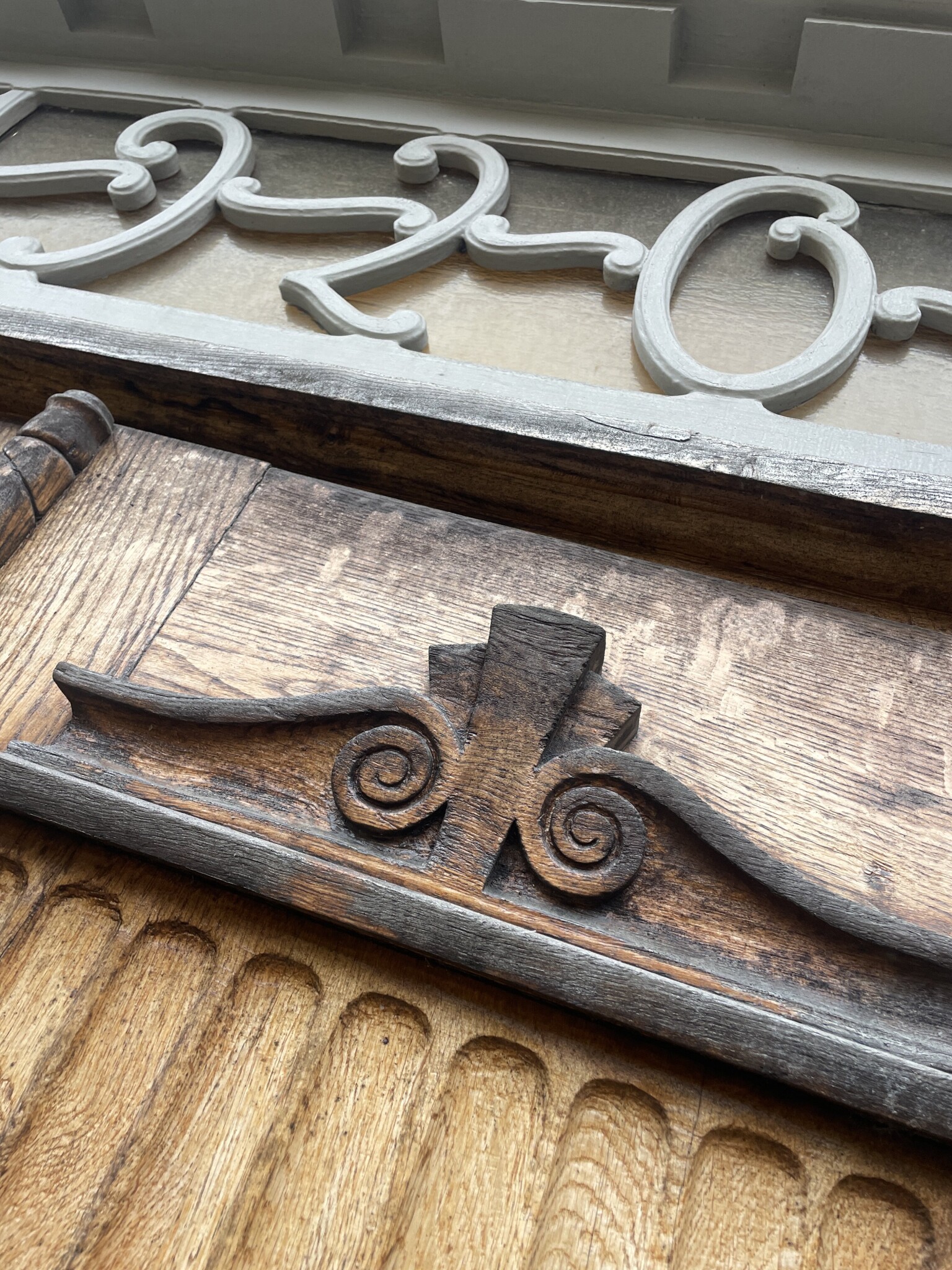

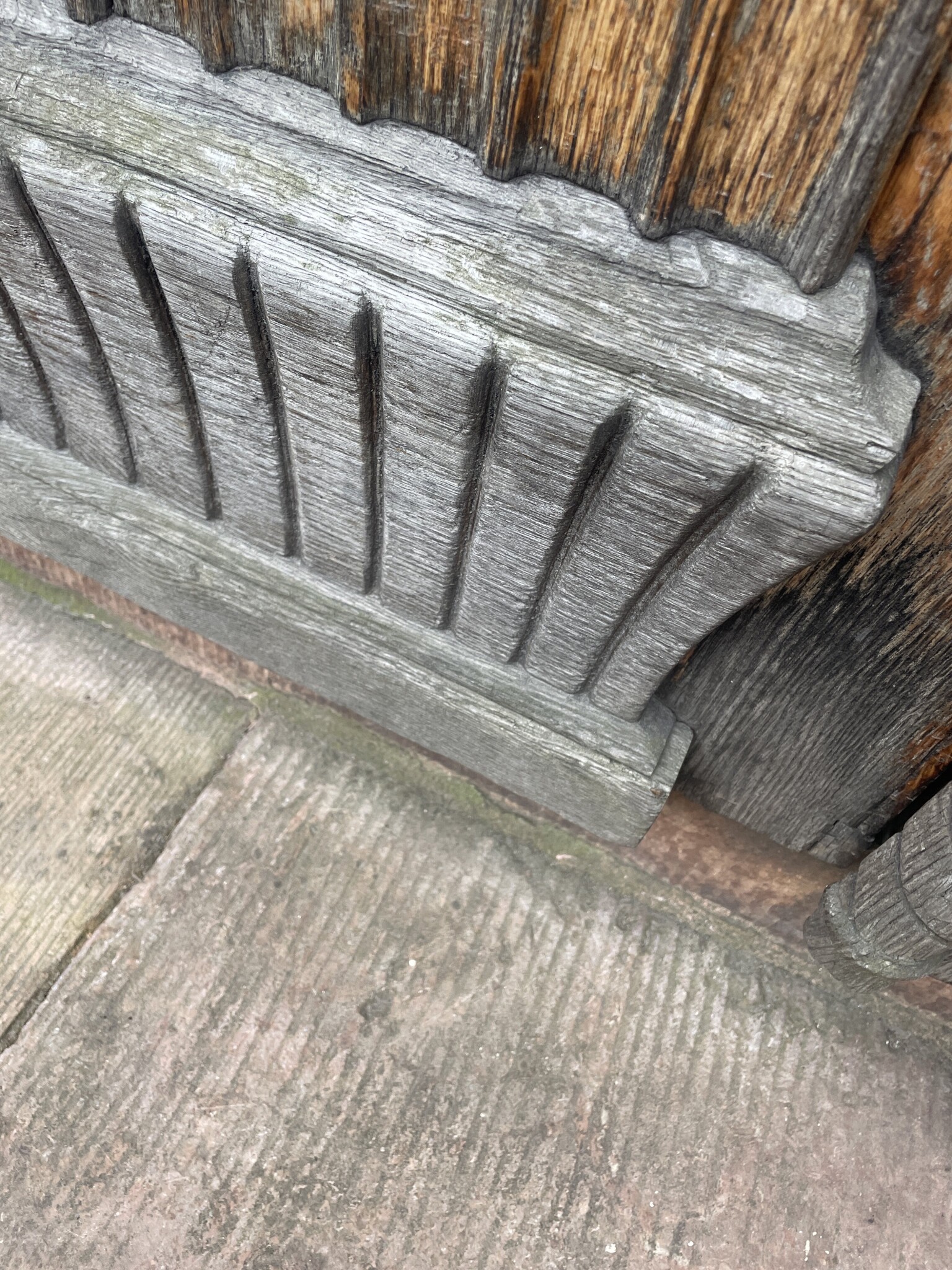

Kan du se vad den är behandlad med på de olika ytorna? Oljad, målad, lackad? Jag tänker att du vill restaurera den med samma behandling som det var från början. Kanske slipa först om det behövs.
Vi har en oljad ekdörr som vi har slipat om och behandlat med tonkinoi.

Jag är inte så kunnig, men känns som ytorna är lite olika, vissa kanske oljade medan andra helt neutrala eller bara mer slitna.
Skall kolla in Tonkinol 👌
Vänta lite så kommer du nog att få bättre svar här än det du fick av mig. @Daniel_N t ex, ser du vad det är för träslag och behandlingar?

Ek, säger jag.
Fantastiskt fina dörrar du köpt.
På bilderna är det svårt att se hur det känns, så mina råd blir generella.
-Slipa med sandpapper och olja in den gång på gång tills trät är mättat eller använd fernissa på samma sätt. Fernissa ger ett väldigt bra skydd samt det ser glansigt blött ut. Något som i alla fall jag tycker är väldigt vackert.
Som sagt.
Avvakta mer tips, för dina dörrar får åtminstone mig att rusa ner i källaren efter sandpapper, linolja och fernissa.
Roger Fundin och 3 till
Först ska lacken bort sedan kan du få bort mycket, kanske det mesta, av det svarta genom att bleka med oxalsyra. Du kan behöva låta den ligga på länge och kanske flera gånger. Efter att ha sköljt bort oxalsyran, låtit dörren torka, och slipat bort träfiber som rest sig under behandlingen ytbehandlar du på valfritt sätt.
Om den sitter utsatt för regn och sol så skulle jag rekommendera en oljebaserad båtlack som tex Epifanes. Det finns flera som är bra.

Tack för tydligt och bra svar! Jag skall försöka slipa ner då och sen kanske bleka lite som det skrevs i kommentarer och sen förnissa 👌

Dörrarna är i ek, det ser man tydligt från insidan 👌
