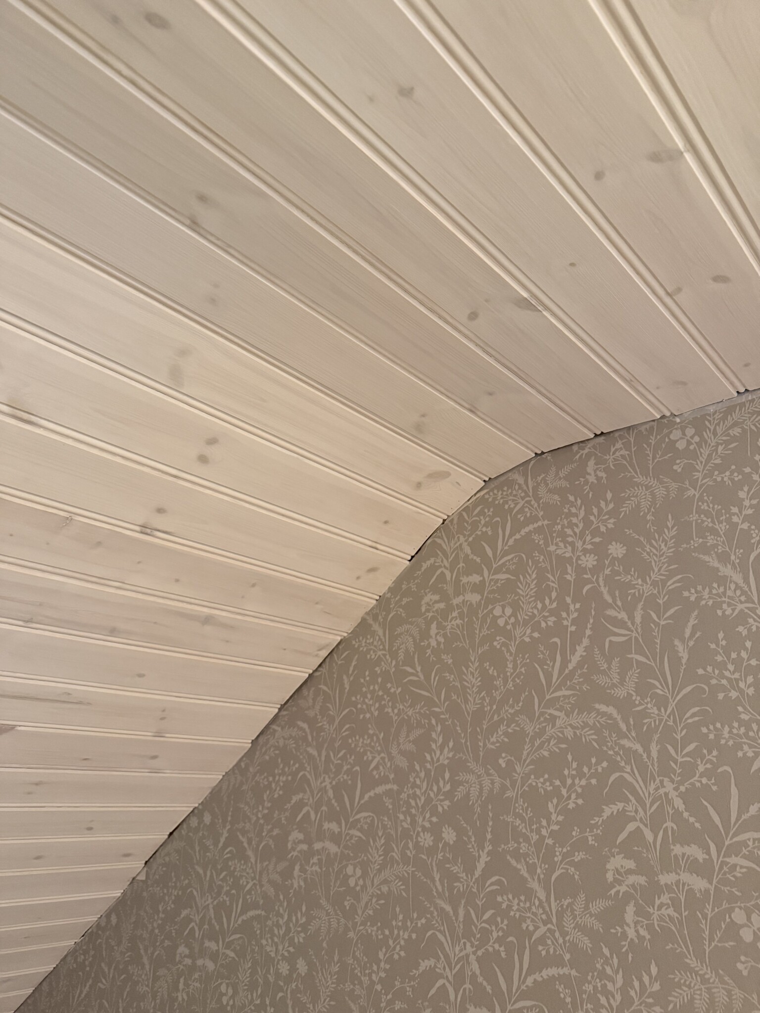

Som ni ser på bilden så är vinkeln på taket inte speciellt skarp, (den är med rundad mot snedtaket..)
Hur sjutton skall jag montera taklisten när jag inte har en skarp vinkel mot snedtaket?

Vad är kraven på estetik? Du kan såga till en halvmåne och ha den i vinkeln sen ansluter två raka lister till den. Kanske går att hitta eller göra nån rätt snygg /utsmyckad lösning.
Annars kan du med två långa och en kort bit list och latexfog göra nån slags "hyresvärd special" ...

Jag röstar på korta bitar, en per planka. Lite jobb, säkert jättefint.

MDF lister av vissa sorter är rätt formbara...
alt. kan man "koka" trälister och försöka böja till det...
Lite svårt att se men är det bara en bräda som är mellan tak och snedtak? Kanske går att trolla bort genom att såga bort lite på de två som ska mötas. Beror mycket på val av list.
