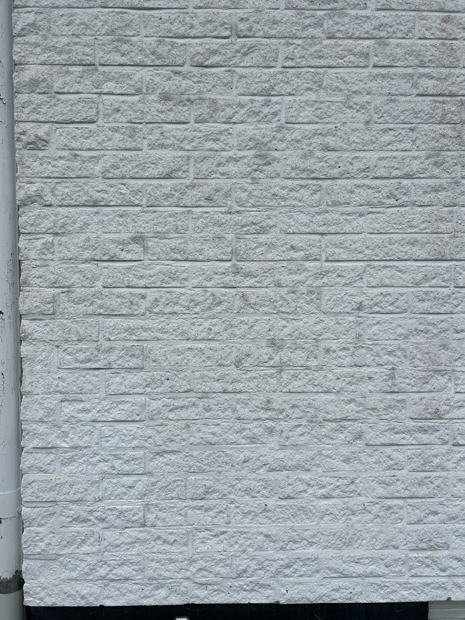

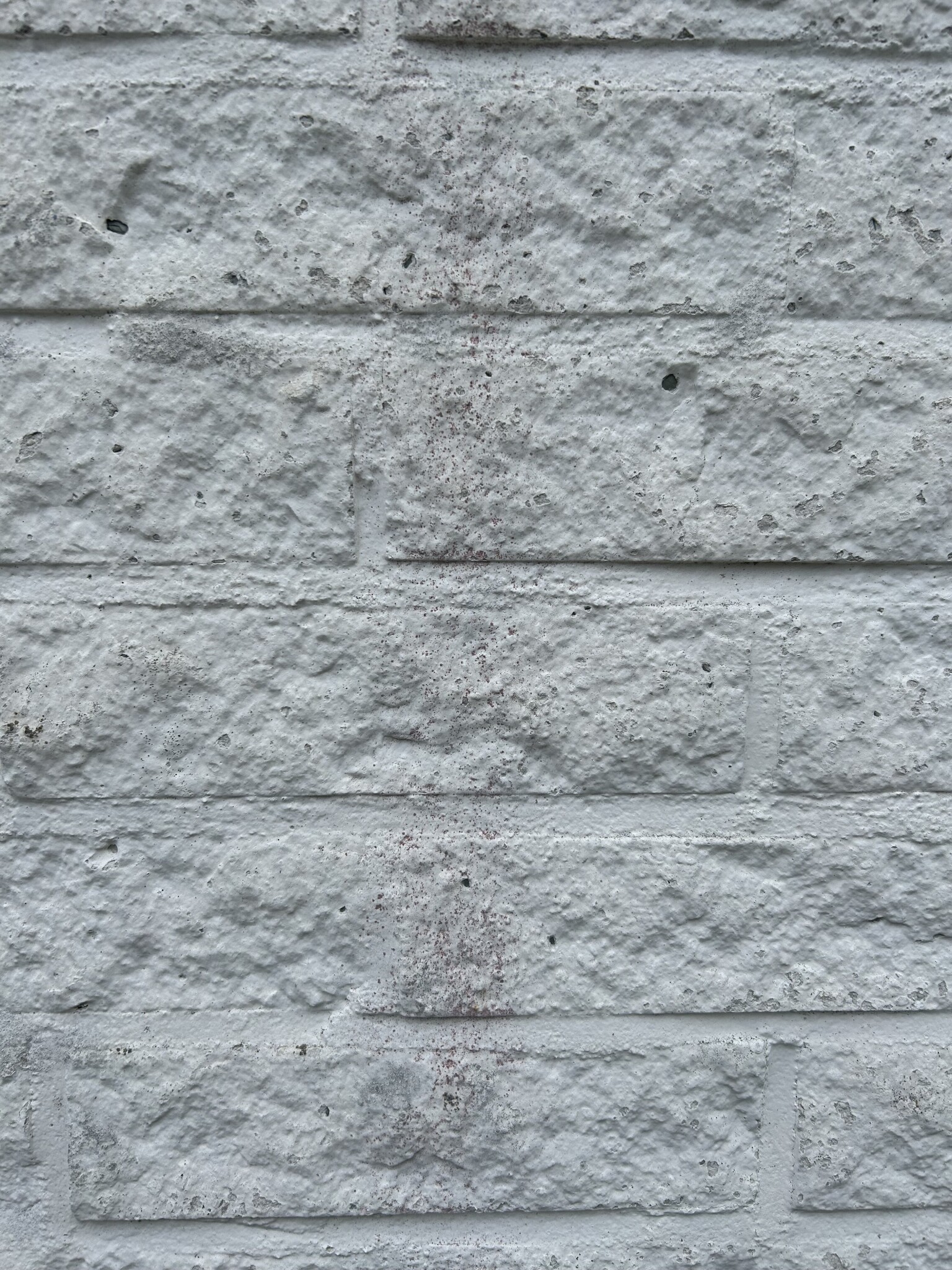

Har ett målat tegelhus från 60-talet. Målningen är gjord i omgångar innan vi köpte huset.
Färgen ”dammar av sig” när jag drar med fingret.
Efter att ha testtvättat ett mindre område och skrubbat med borste färgar den av sig mindre, men sitter fortsatt som berget.
Till frågan - behöver jag få bort den helt för att måla med silikatfärg? Eller hur gör jag?

Skulle tro Colorama eller liknande färgaffärer kan avgöra vad det är för färg om du tar med en liten bit
Tack!
H Högliden skrev:
Tack!
Tyvärr tror jag det är ett helvete att få bort all färg från väggen så du får hoppas att det är silikatfärg eller kalkfärg vilket väl inte är osannolikt om den dammar.
Får hålla tummarna då. Annars är det bara att måla över med silikat?
