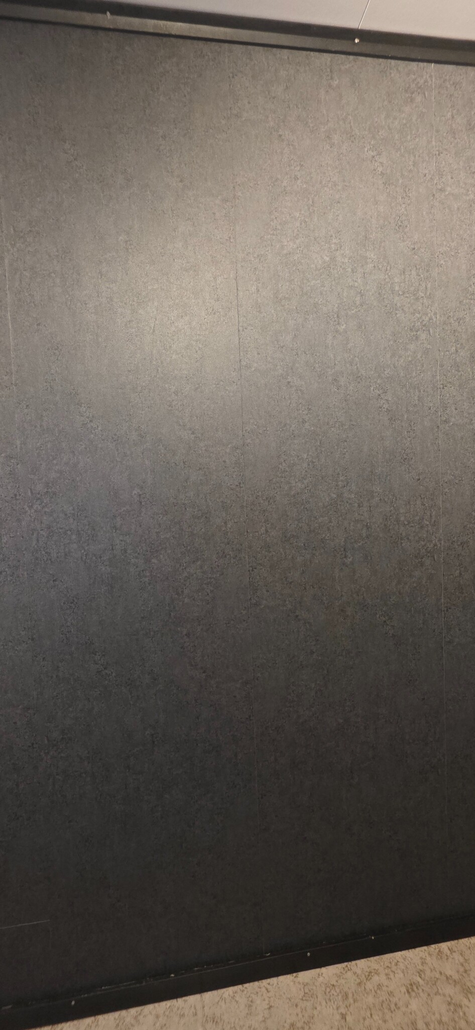

Har ett "gamingrum" jag vill få fint med Philips Hue Flux lightstrips. Vill att väggarna ska lysas upp.
Men hur ska jag sätta fast den för bäst effekt. Vill att väggarna ska lysas upp.
Ska den sättas upp i taket så den riktas mot väggen?
På väggen med någon slags aluminiumprofil?
Bild på rummet och väggen jag vill ska lysa upp. Hur bör jag tänka!?

Vill du ha släpljus längs väggarna?
I så fall är en den här profilen bra för det: https://www.xcen.se/aluprofil-vagg-el3-2m
Beroende på vilken håll man riktar profilen lyser den uppåt eller nedåt längs väggen.
Om det är mer utseendet på 6:e bilden på Philiips Hue-länken så har de ett sänkt tak förutom längs kanterna och ledlisten är monterad i nedsänkningen. Hide-a-lite har i alla fall haft en skiss på hur det görs i deras ljusguide här: https://www.hidealite.com/sv-se/kunskap/tabeller-och-guider/snabbguider
I så fall är en den här profilen bra för det: [länk]
Om det är mer utseendet på 6:e bilden på Philiips Hue-länken så har de ett sänkt tak förutom längs kanterna och ledlisten är monterad i nedsänkningen. Hide-a-lite har i alla fall haft en skiss på hur det görs i deras ljusguide här: [länk]
Första alternativet såg lämpligt ut. Hiskeligt dyrt dock då jag tänkt ha det runt hela rummet. Vilket innebär 10 meter.
Men kanske det man får ta för att få det fint. Tack för inspirationen!
