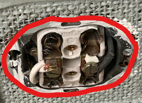

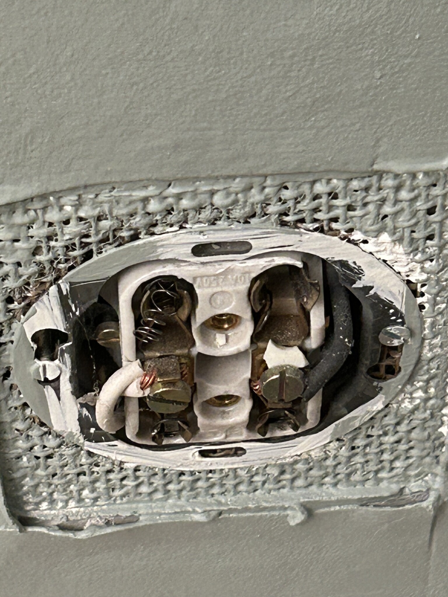

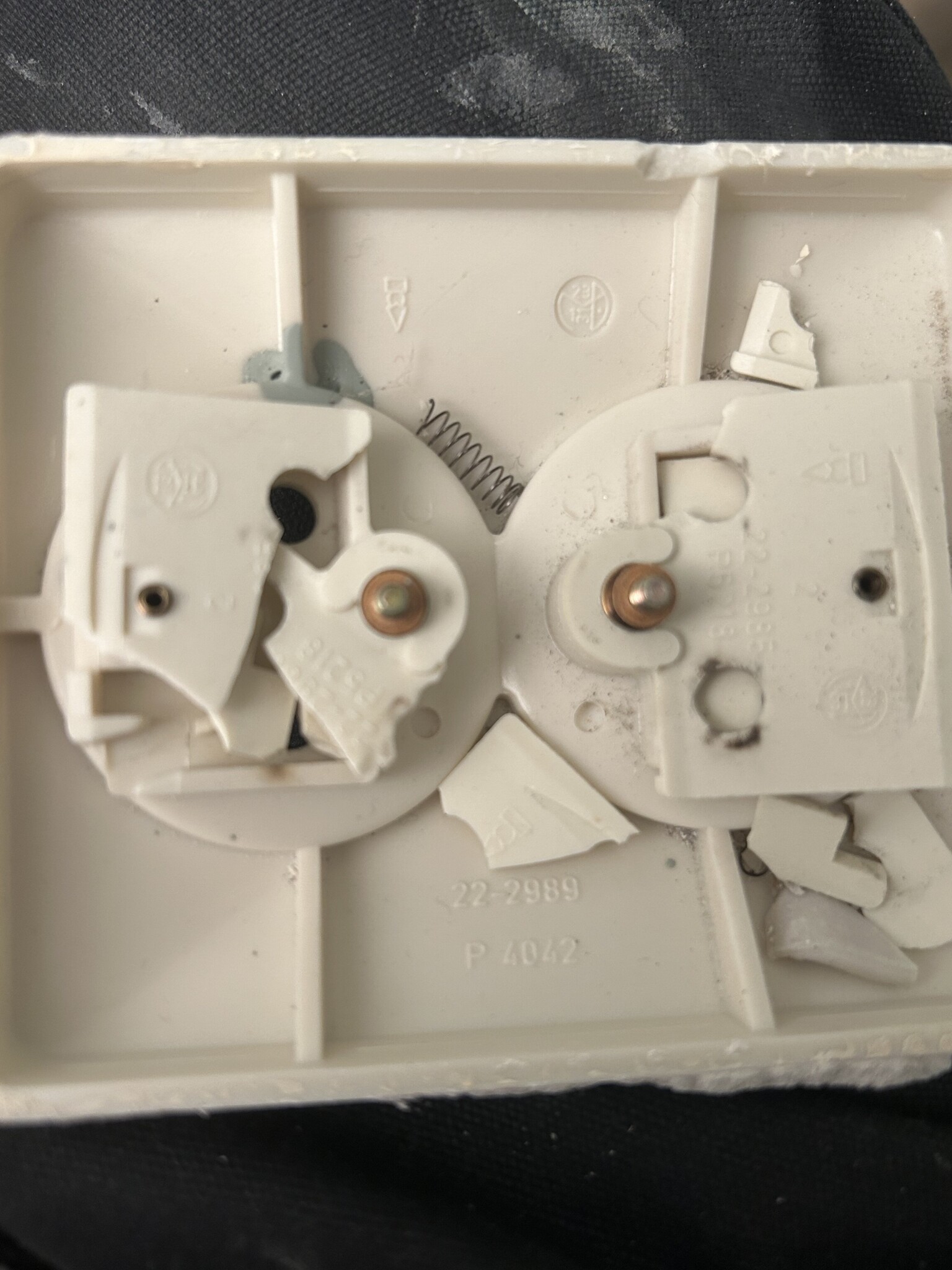

Skruvade bort ett uttag pga målning.
Uttaget gick sönder. En spiral sitter kvar i ena kontakten, den andra försvann.
Hur gör jag? Försökte peta bort den ena spiralen som sitter kvar, men det verkade svårt.
Är i ett barnrum, så vill helst inte göra något dumt.

Byt uttag.
Wicke666 och 15 till
Ja det där är slut, sätt ett nytt.

Ja. Men kan jag låta spiralen bara sitta kvar? Tveksam om den ens är i originalposition efter att jag drog bort uttaget / petade på de.

Inget ska sitta kvar, byt uttag.
Du måste ta bort hela uttaget!

Jag är ingen elektriker och vågar mig inte på att byta hela uttaget. Jag kan köpa en kåpa såklart som jag sätter på. Vågar jag använda uttaget i befintligt skick? Det är spiralen som sitter kvar i uttaget som sagt som jag nojjar över mest.

Nej nej nej bryt elen till uttaget så ingen dör, NU!

Använd ingenting av det här uttaget.

Har du ingen du kan be om hjälp med att byta uttaget? Enda sättet du kommer undan ett byte är att lämna elen avstängd tills elektrikern kommer.
