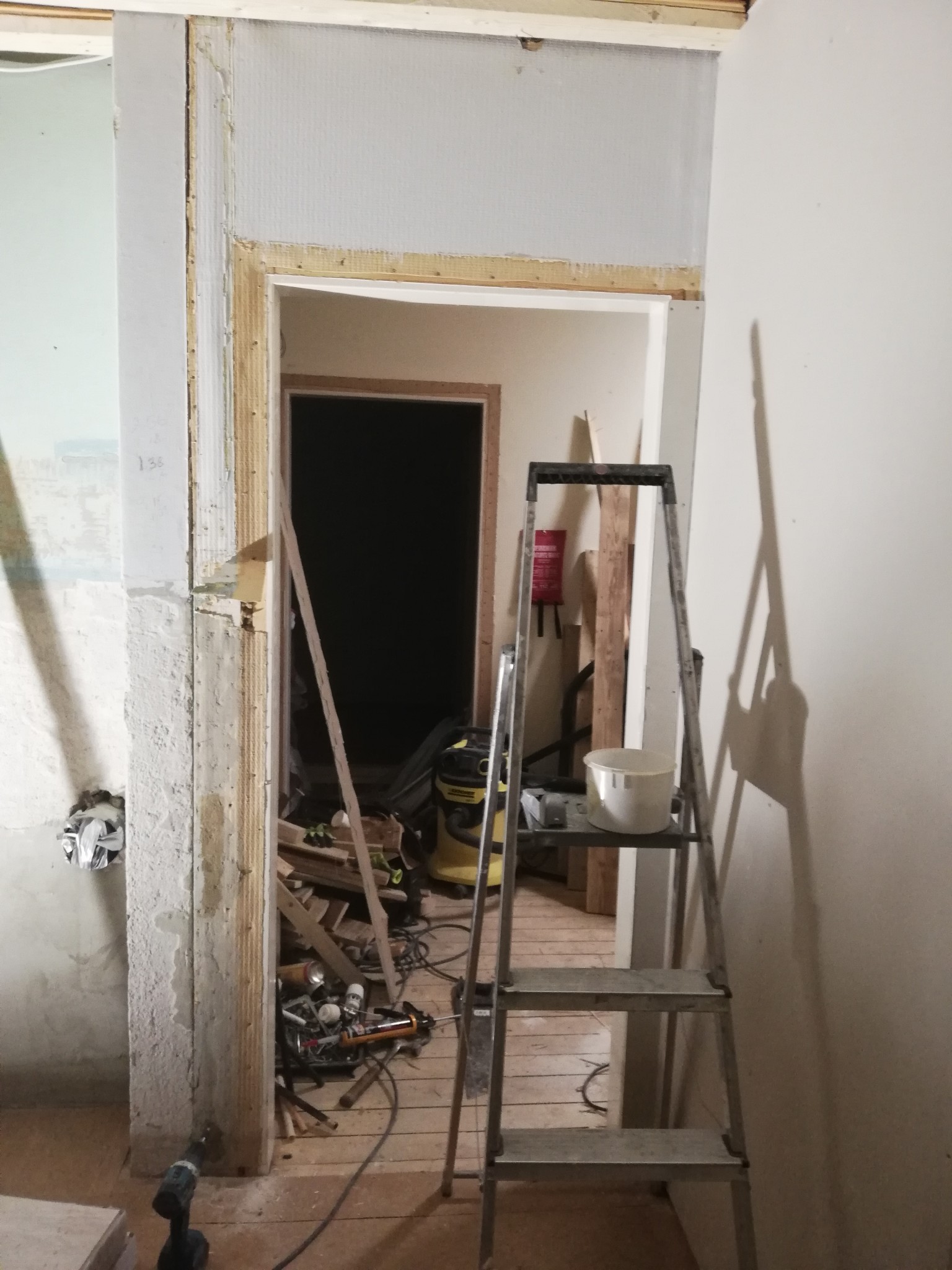

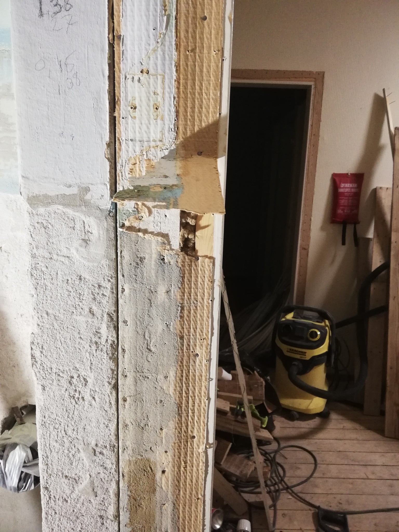

Tanken var att gipsa runt dörröppningen. Men tyvärr ligger betongdelen till vänster inte i våg med dörrkarmen, så gipsa går inte. Nivåskillnad c 3-4 mm ungefär.
Så vad 17 gör jag här för att få de snyggt? Dörröppning med ojämn betongvägg till vänster bredvid en dörrkarm, stegar och verktyg på golvet.
Ojämnt betongblock bredvid en dörrkarm med synlig nivåskillnad, verktyg och byggmaterial i bakgrunden.
Justera upp med tex masonitremsor på så du får rätt nivå.

Köp en masonitskiva o gör dina remsor själv.
Ja, sån skiva har vi ju. Men nu till fråga nr 2. Får man idag fästa en sån så nära murstocken? Brännbart... :thinking:
Lägg på ett tjockt lager gipsbruk där du behöver bygga upp, kamma ut det lite.. tryck dit dina gipsskivor så dom kommer hyfsat rakt o fint.. lite skruv på lämpligt ställe för att hålla där det behövs.
Går det ner mot runt 2mm kan man gott överväga att bara sätta gipsen rakt över och låta den ta upp ojämnheten.
