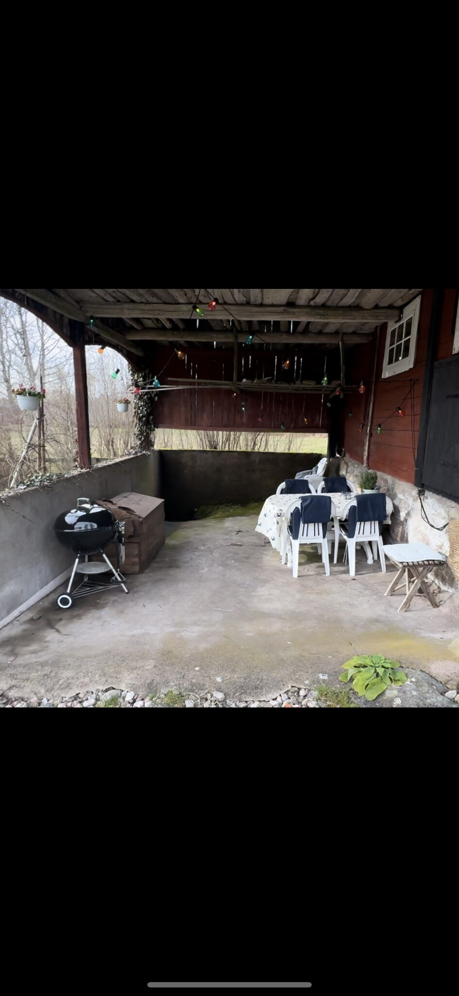

Där gödslet tidigare kastades ut från ladan är det tänkt att vi ska göra en uteplats med någon form av golv. Jag är nybörjare. Hur skulle ni regla? Gjuta? Stort tack!
  • Föreslagen uteplats under tak i en lada med betonggolv, grill och trädgårdsmöbler.
Lägg ut reglar och palla upp tills de är i våg.

Tack!! När du skriver ”palla upp”. Hur gör jag det på bästa sätt?
Träklossar......
Avkap från reglarna tillyxade till ett lagom mått mellan betong och regel.
Protte
Fdjae
Kan inte vara så många centimeter som pallning kan bli, såga till låååångsmala kilar, en från varje håll på samma ställe så den ena kommer ovanpå den andra. Då går det att knacka in och förändra ett lyft på milimtern. Tjärpapp mellan kilar och betong ett måste. Vid klart i våg, lossas kilarna, ett ställe i taget och smörjes in med ganska rikligt med trälim ( utebruk ) och sätts tillbaka, då ligger dom kvar och flyttar sig inte.
