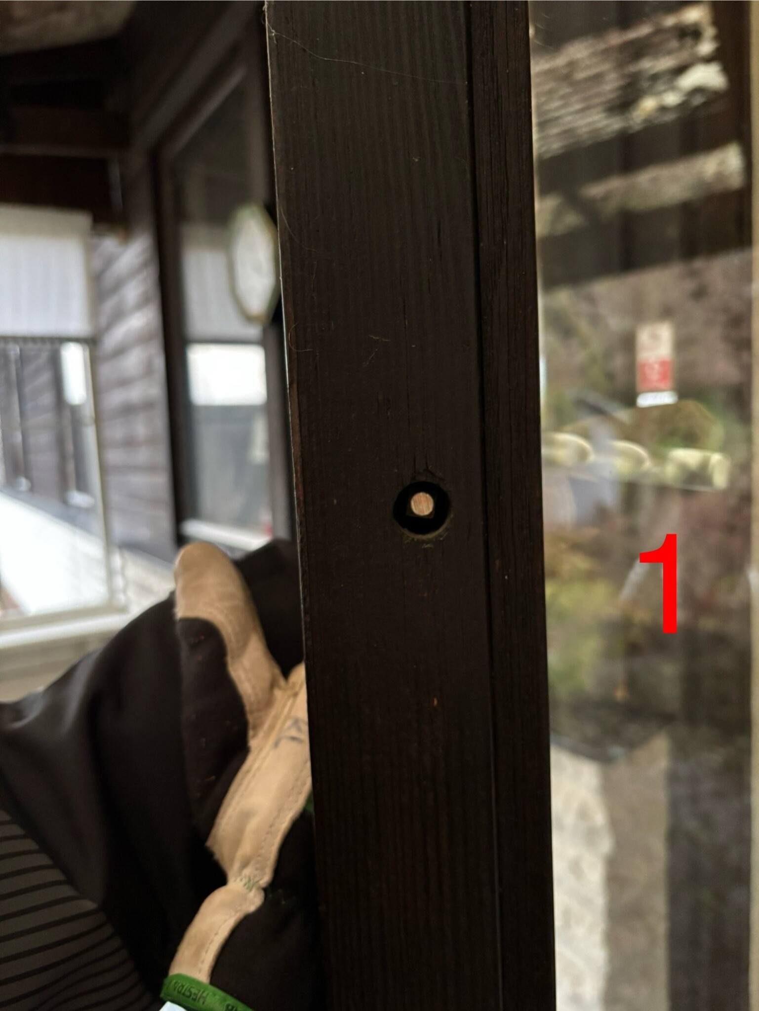

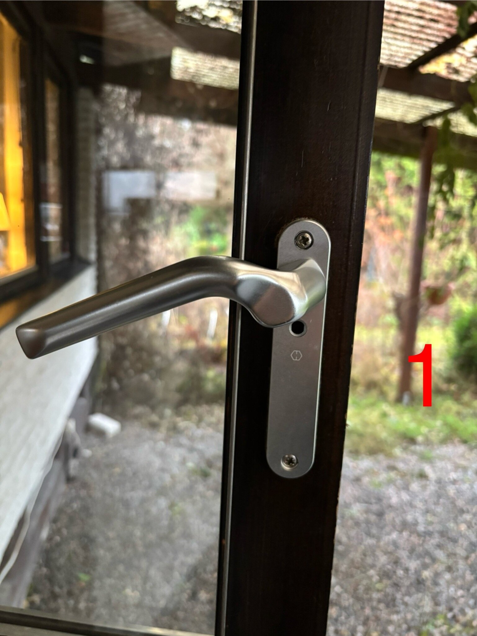

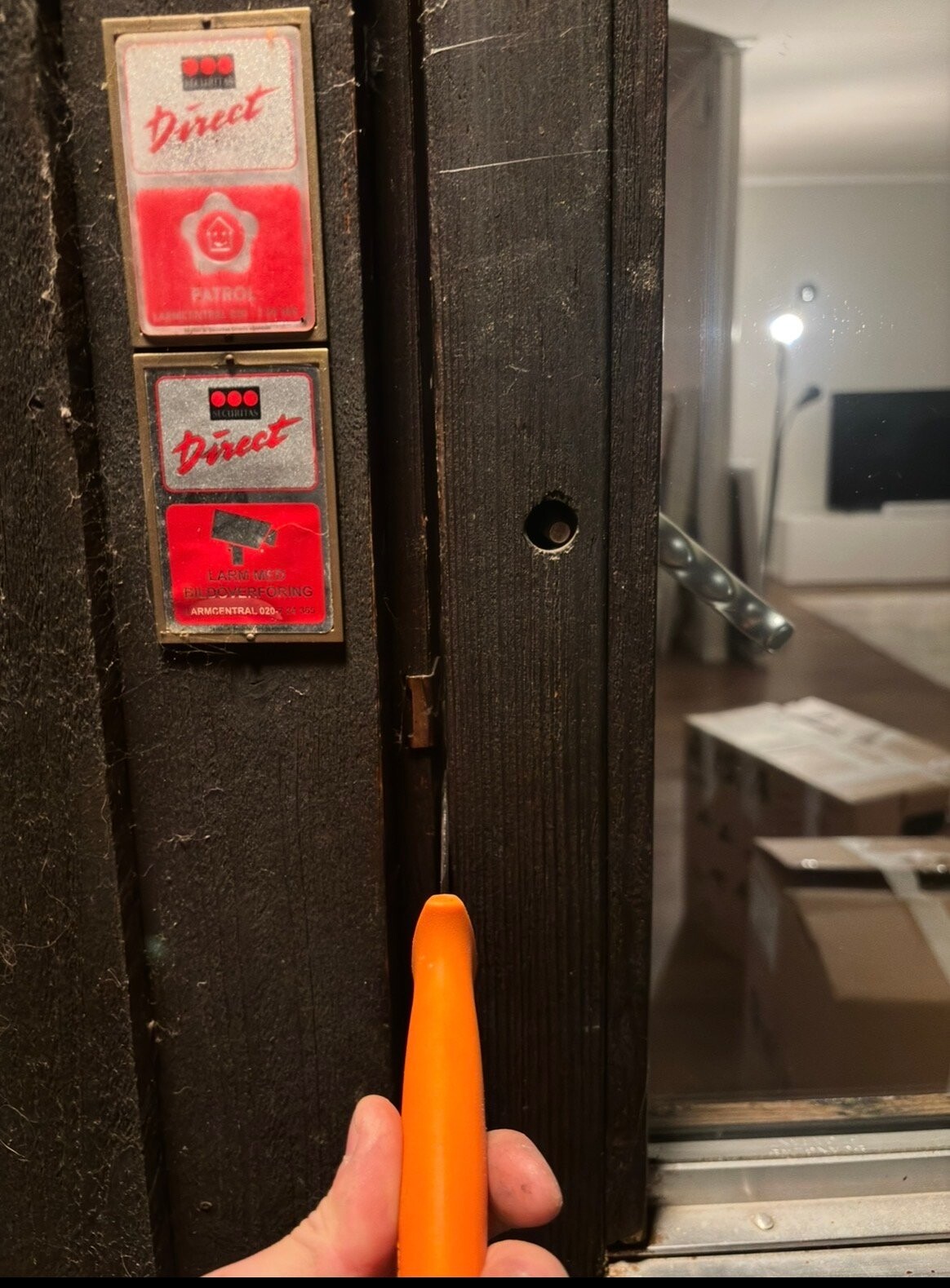

Hej! Har en altandörr som väldigt enkelt kan öppnas från utsidan, räcker att ta en kniv mellan springan på dörren så for handtaget upp på insidan. Eller så tar man en näbbtång och vrider upp handtaget via hålet på utsidan. Vad är bästa lösningen för att göra denna dörr säker? Det bästa hade ju varit en låscylinder på insidan, går det att fixa till på något smidigt sätt? All hjälp uppskattas.
Tack på förhand.

Att du kan öppna handtaget med en spetstång är normalt i ditt fall men vad menar du med "en kniv mellan springan på dörren så for handtaget upp på insidan"?
Det ska inte gå att peta upp den så som jag förstår din beskrivning med kniven.
Du kan komplettera med ett låsbart handtag på insidan, det finns flera olika modeller och det finns de med vanlig oval låscylinder om du önska lika nyckel som till andra låscylindrar.
På utsidan får du antingen blockera hålet med en Täckbricka 823 (envägsskruv) eller ett handtag + handtagskoppling.

Tack för all info och snabbt svar! Jag kan kila in en kniv och trycka upp själva kilkolven mellan dörren och "slutblecket" Jag bifogar bild på vad jag menar så förstår du nog bättre. Finns det något man ska tänka på vid val av låsbart handtag eller passar alla modeller och fabrikat likadant? Tror du det är värt att försöka hitta något brytskydd som passar eller är det bortkastade pengar på dessa klena dörrar?

Går det att göra så om handtaget är nedfällt helt så fungerar inte låshuset som det ska eller så är spanjoletten väldigt glapp och bör bytas.
Ett låsbart handtag borde spärra handtaget när det är låst men det hjälper föga om spanjoletten är glapp så det går att trycka in kilkolvarna.

Jag förstår TS som att man kan påverka kilkolven, som påverkar spanjoletten, som påverkar handtaget, med en kniv från utsidan:
I så fall borde väl ett låsbart handtag hjälpa; det hindrar ju handtaget från att vrida sig, och genom det hindras spanjoletten från att vridas, och kolven från att skjutas in.
Till exempel ett Assa 835S.
Om jag fattar fel, och spanjoletten är så glapp så att kolven går in utan att spanjoletten vrids håller jag med om att ett låsbart handtag inte hjälper.

Exakt, det var lite bättre förklarat mot vad jag skrev. Med min mycket begränsade kunskap så borde ett låsbart handtag hjälpa eftersom när man påverkar kilkolvarna så rör sig handtaget till öppet läge, har man då ett låsbart handtag så borde det inte längre gå att ”påverka” kilkolvarna.
Jag köpte igår en täckbricka samt dörrhandtag BG293 Låsbart MKR. Så förhoppningsvis så löser sig allt bra.

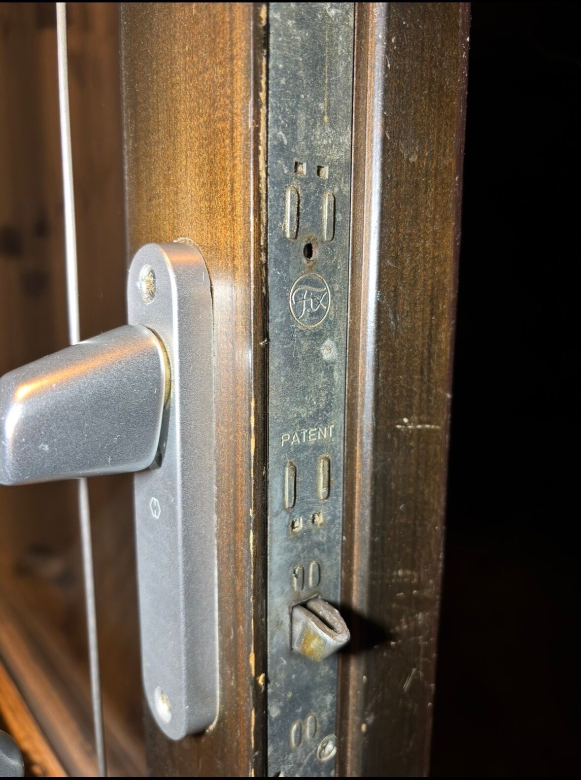

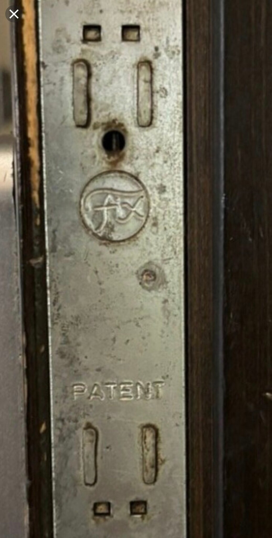

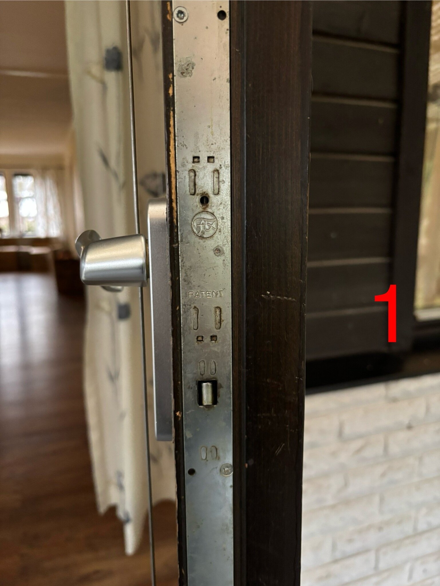

Studerade andra bilden nu, ser att spanjoletten är lite trasig, "huset" som innehåller mekanismen som handtaget påverkar har glidit isär lite,
Närbild av en trasig spanjolet där "huset" som innehåller handtagsmekanismen har börjat glida isär, med synliga tappar och texten "PATENT".
Tapparna i hålen ska typ vara jäms med framkanten.

Om nitningen i skenan som håller fast låshuset har släppt så kan man trycka låshuset på plats och slå "nitarna" så låshuset sitter fast igen men den stora frågan är varför den släppt om så är fallet.

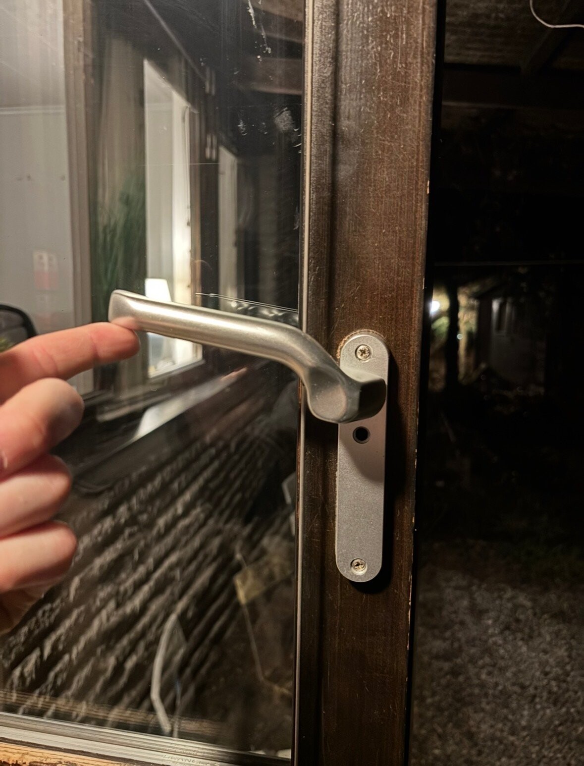

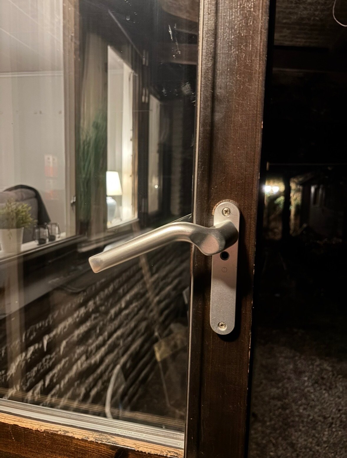

Bifogar bilder. Första bilden visar hur långt upp handtaget går att öppna, andra bilden är om man släpper handtaget. Skickar även med en bättre bild på spanjoletten så ni enklare kan se och avgöra.

  • Närbild på dörrspanjolett med handtagsmekanism och märket "fix".
Spanjoletten är sliten inuti.
Hur mycket kan du lyfta/vrida handtaget innan låskilarna börjar att åka in?
