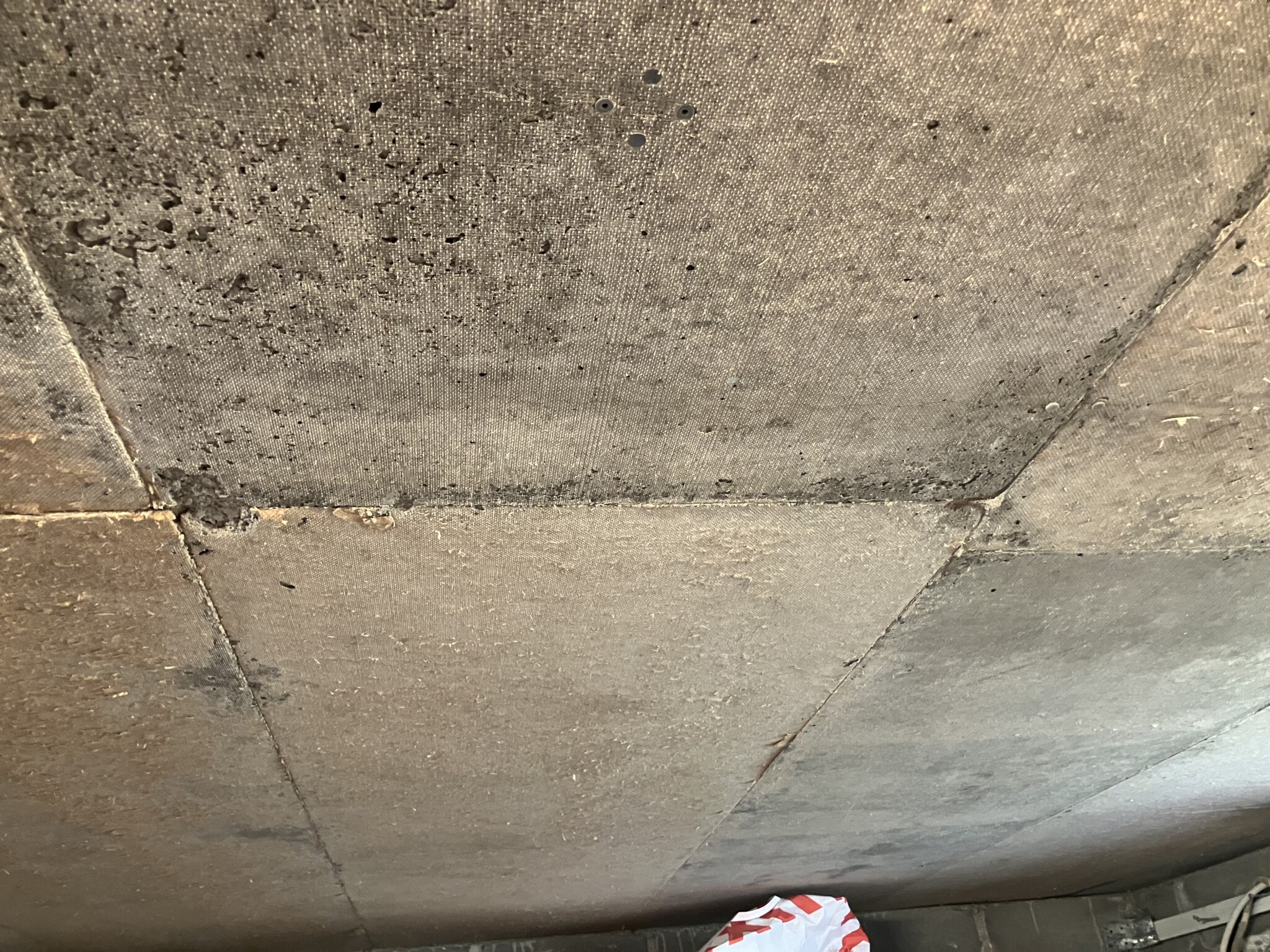

Bjälklaget finns över ett källarutrymme och ovanför är en altan.
Bjälklag under altan med rektangulära mönster, möjligen spår efter formskivor. Struktur och mått indikerar 80-90talets byggmetoder.
Är rektanglerna spår efter formskivor? Det är lite strukturerat och måtten är 57x204 cm. Fanns det sådana skivor på 80-90talet?
Eller består bjälklaget av enskilda betongskivor med dessa mått? Hur hänger om ihop iså fall?

Förmodligen så har det återanvänts någon form av skiva, som har sågats ifrån en 1200bred skiva ifrån början..
Betongfirmor som håller på med formgjutningar sparar och återanvänder så mycket av materialet som det går..
Men varför tog dom då inte hela bredden på 1200 mm?
P
Kan vara för arbetsmiljöskäl lättare o hantera smalare skivor för dom ska ju rivas med..
Svårt att tro att det fanns sådana regler på 80/90-talet.
Dom måste ju ha haft andra plattor/skivor under som bärande del och sedan har dom lagt typ tretexskivor uppe på som lämnade dessa mönster? Mystiskt!
