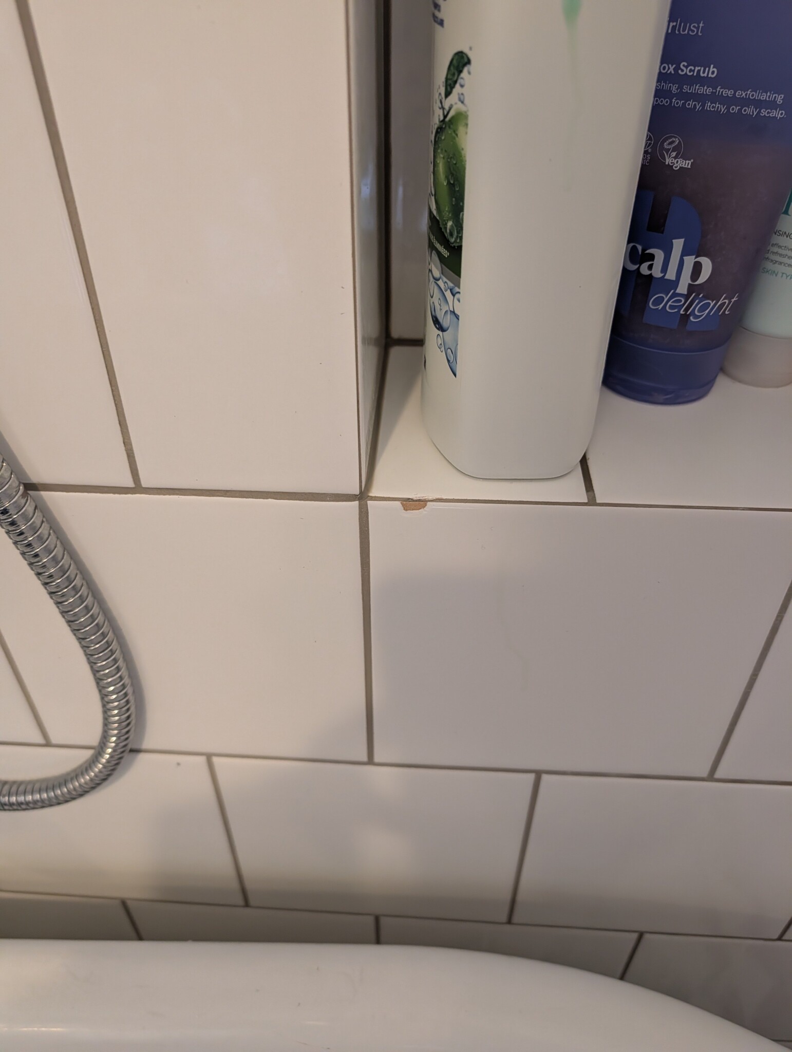

Duschen trillade och slog loss en flisa i vårt helt nyrenoverade badrum. Hur reparerar jag detta på bästa sätt?
  • Flisa i vitt kakel i badrum som skadats av fallande dusch, med schampoflaskor intill på hyllan.

Det var inte det jag frågade efter. Badrummet är helt nytt och att se detta skaver i mina ögon...
Jag vill göra något åt det.

Emaljlack skulle kunna fungera.

utanpåliggande kakellist i värsta fall kanske.

Eller bara dutta i vitfärg?

Sen kan det ju gå att byta ut en platta, men det är ju vissa risker förknippade med det.
Roger Fundin och 1 till
Går ju att försiktigt späcka plattan & knacka bort "resterna" i småbitar, sedan mekaniskt ta bort delar av underliggande fix så man kan montera en ny platta. Men det kräver ju att ni har en ersättningsplatta kvar från samma batch.
Annars Emaljlack, men då får du nog bryta den något med superlite aska eller svart damm från en tuner/skrivare, för annars blir Emaljlacken "för vit".

Jag skulle laga skadan med lämplig färg. Att byta ut en platta medför risker att man gör hål i tätskiktet.

Vitt nagellack, bara du kommer se det, ingen annan tänker på det.
Alla andra lösningar innebär mycket mer jobb med osäkert resultat..

Leta upp flisan och limma tillbaka den med lämpligt superlim

Om det är ytligt fungerar nog färg eller kakel-emalj (för reparationer) bra.
Jag har klagat mer strukturella skador, borrhål, med att fylla med vit Plastic Padding som är till för att laga båtskrov i vit Gelcoat (finns i båt-tillbehörsbutiker). Den går sedan bra att både slipa med finkornigt papper, samt t.o.m. polera till blank yta.
Ev fog kan ju fyllas på med ny av samma sort som ursprunget, men "ospecifik grå" har jag lagat med kemisk metall, även det Plastik Padding (som ju fäster bra mot den vita dessutom) som kan slipas till rätt nivå.
Om jag "måste" borra i kakel så gör jag helst det i fogen eller hörnen mellan plattor, och lagar "fogen". eller mitt i en vit platta och lagar med "Gelcoat" om det ändras senare.

Hitta nagellack i samma nyans
