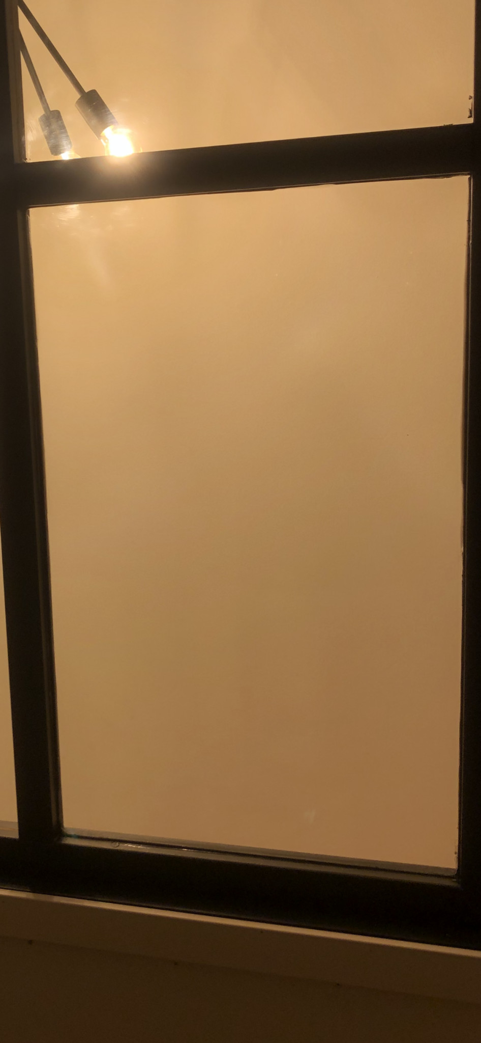

Hejsan. Vi har ett fönster som vi vill sätta trekantslister runt alla fyra sidor. De ska mötas längs kanterna i 45g vinklar. Jag förstår inte hur jag ska gera dem (alltså på vilket sätt jag ska hålla dem i gersågen för att vinkeln ska bli rätt runt hörnen.
Någon som kan hjälpa mig med detta?
Länkar bild på fönstret och trekantslisten.
mvh
  • Fönster med öppet utrymme för installation av trekantslister runt kanterna.

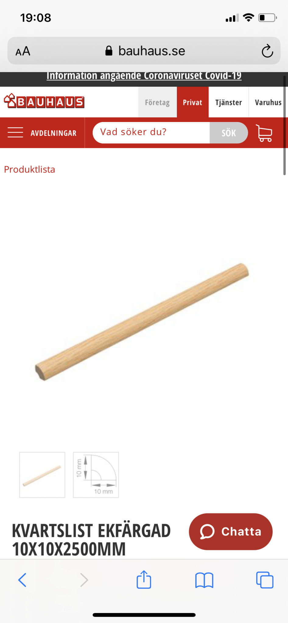

  • En ekfärgad trekantslist för fönsterprojekt, 10x10x2500mm, visas på en webbplats med måttillustration.
Lägg den som på bilden och sätt sågen på 45 grader. Och sedan lägger du den på andra sidan sågen och vrider sågen till 45 grader åt andra hållet.
Det där är ingen trekantslist förresten.

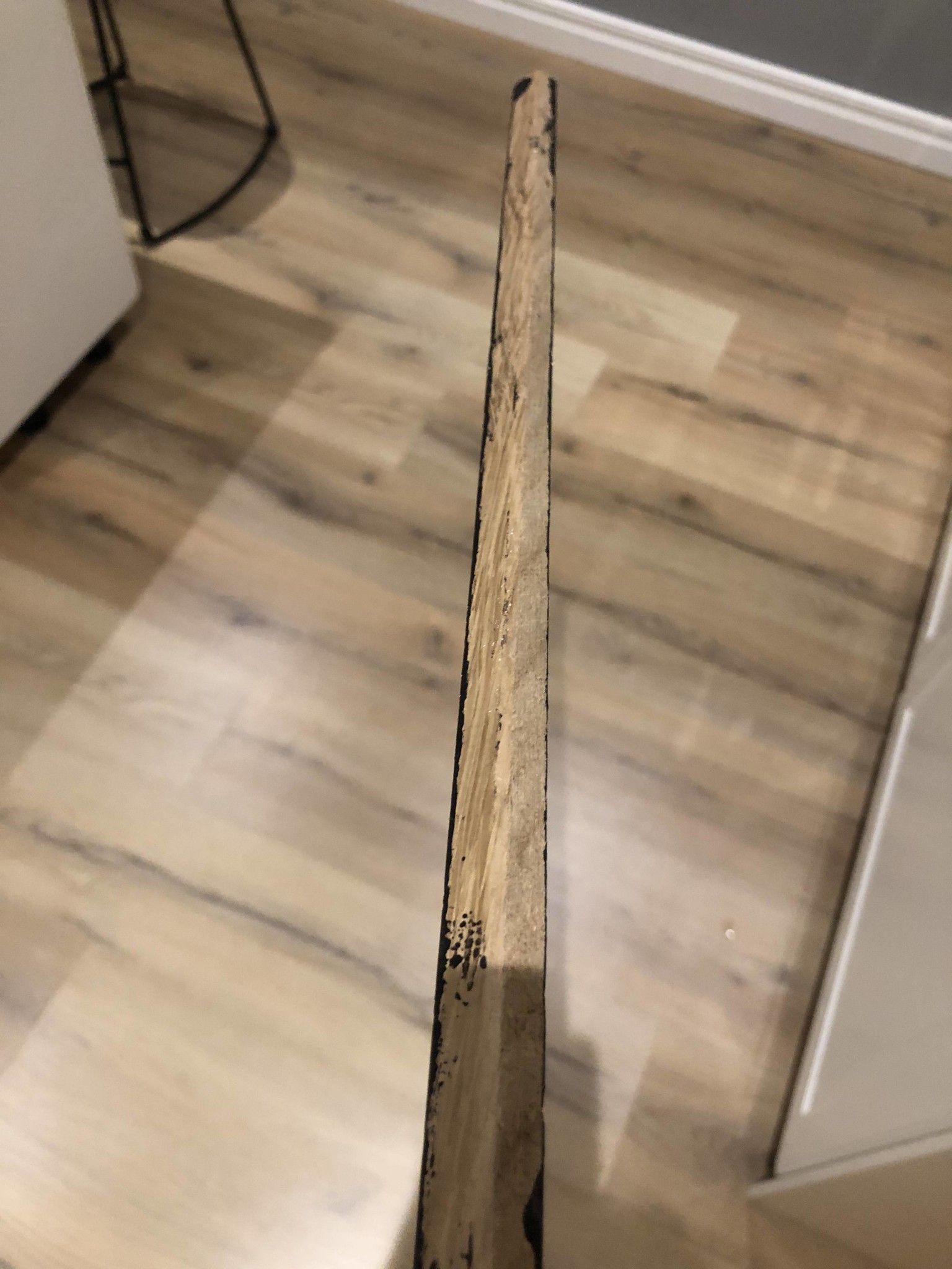

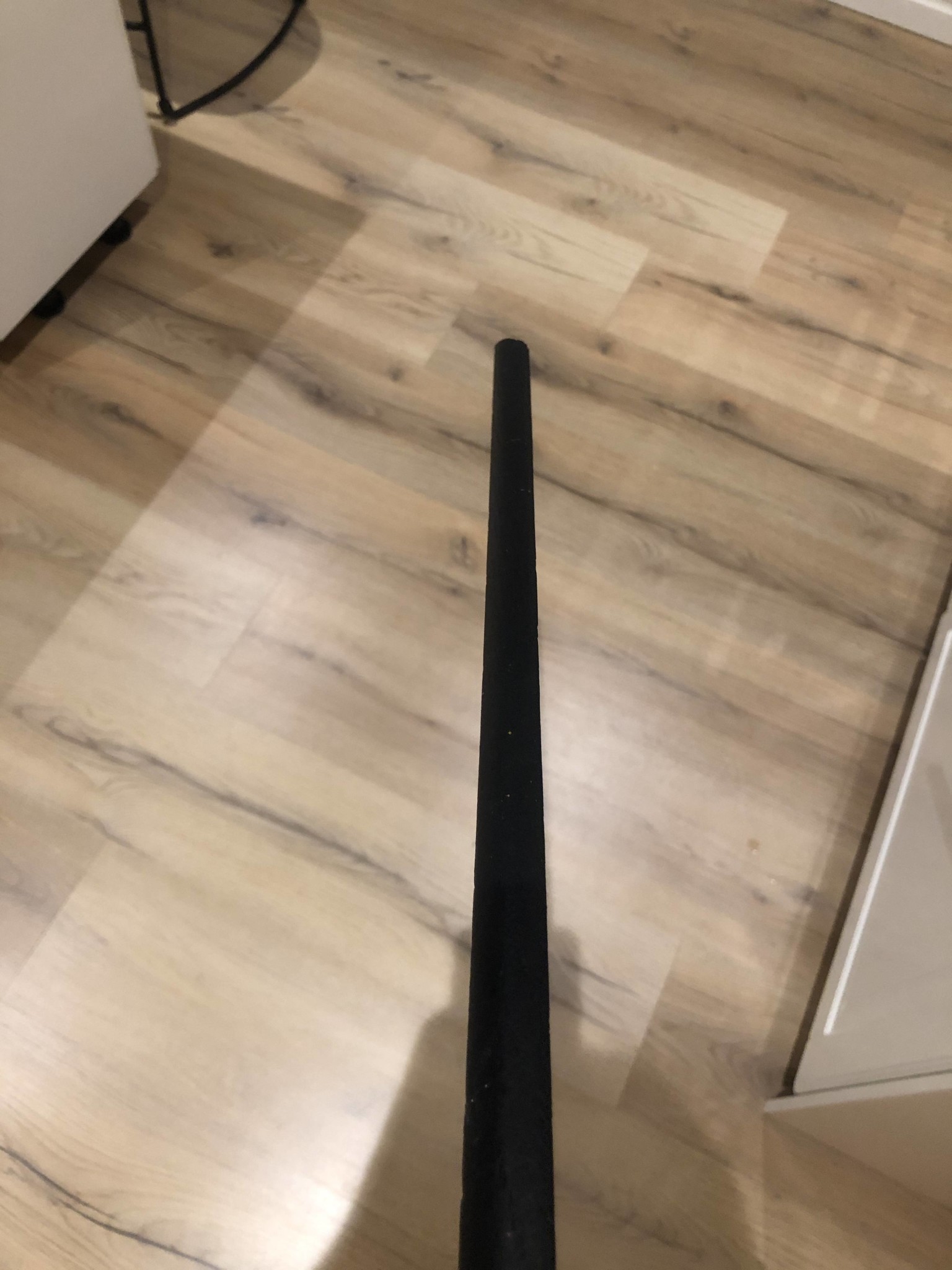

Såhär ser listen ut på riktigt. Osäker då om de är en kvartslist eller trekantslist?
Okej så man håller den i sågen med den ”fina” sidan uppåt. Gerar ena hörnet 45 sedan vänder sågen så den gerar åt 45 åt andra hållet bara?

Ja.
Ta några spillbitar och provsåga, bästa sättet att lära sig att kapa men även snickra.
