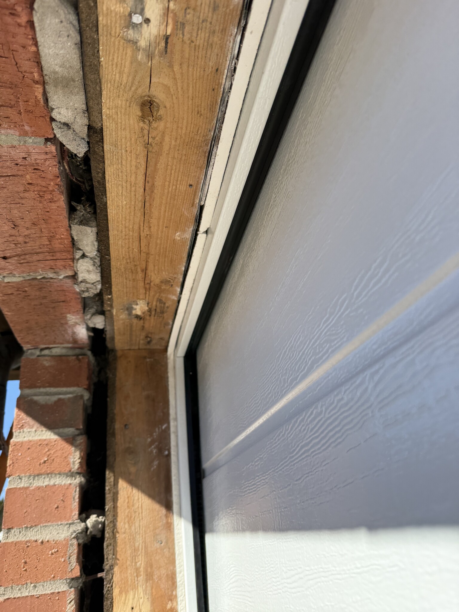

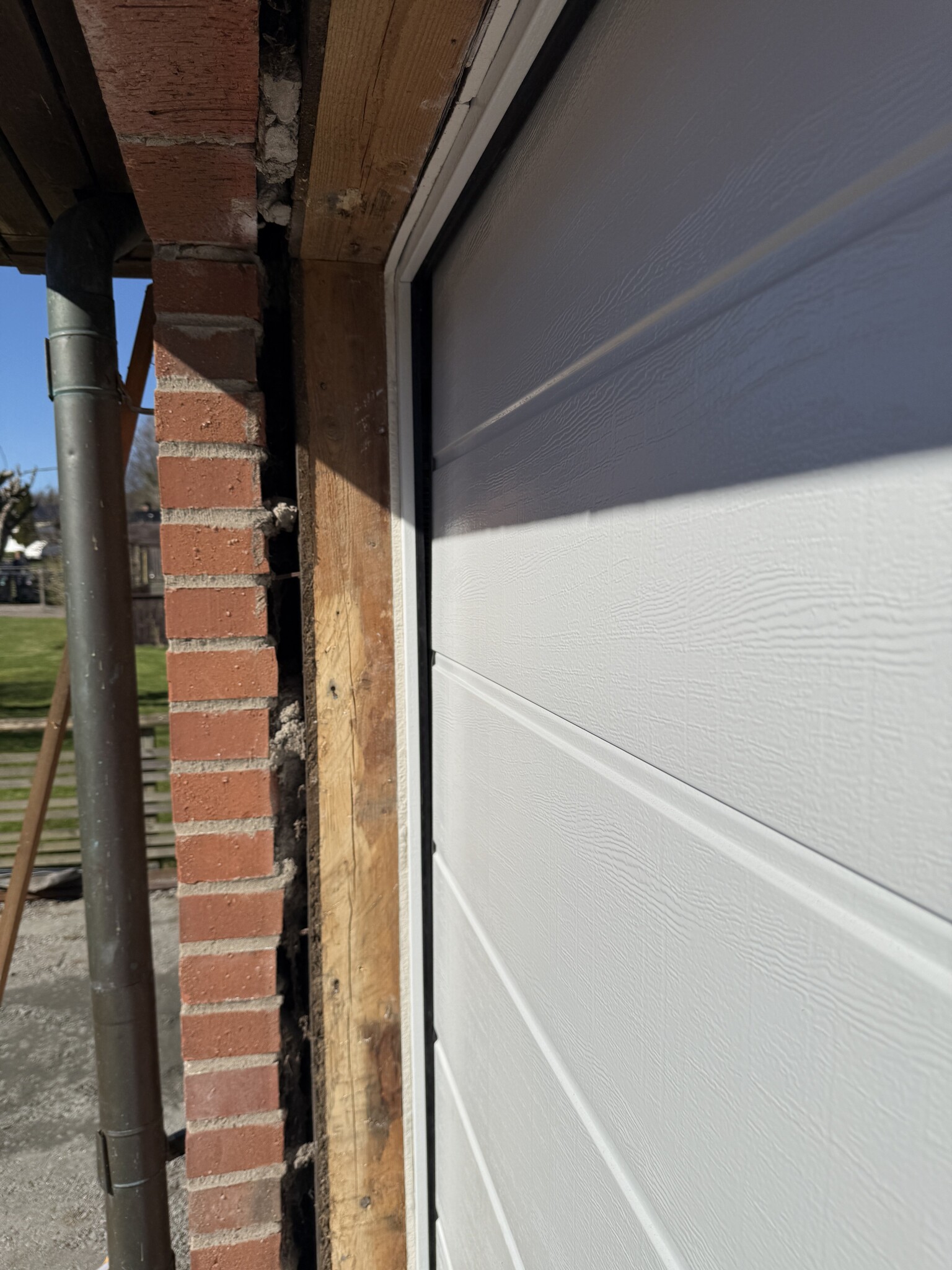

Jag har installerat en hörmann LPU 42. Men förstår inte riktigt hur jag skall korrigera porten så att den sluter tätt på ena sidan.

Hur ser det ut på insidan?
Är karmsidorna i lod?

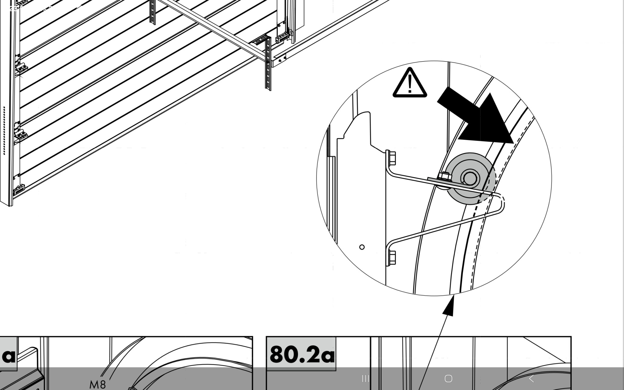

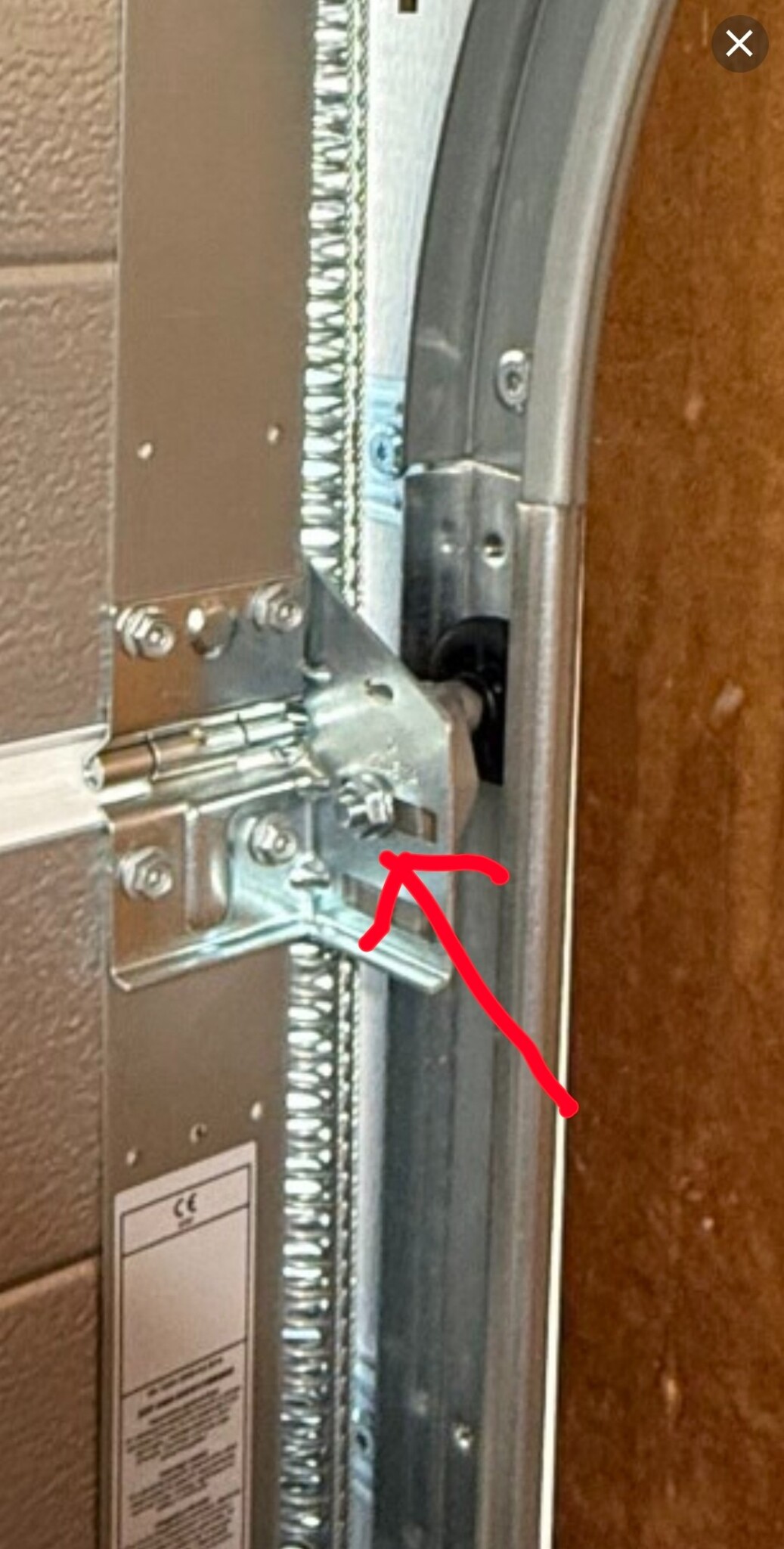

Här justerar du.

Är porten manuell eller har den motor?
Har den motor, koppla bort armen och stänger porten manuellt, hur blir den då?

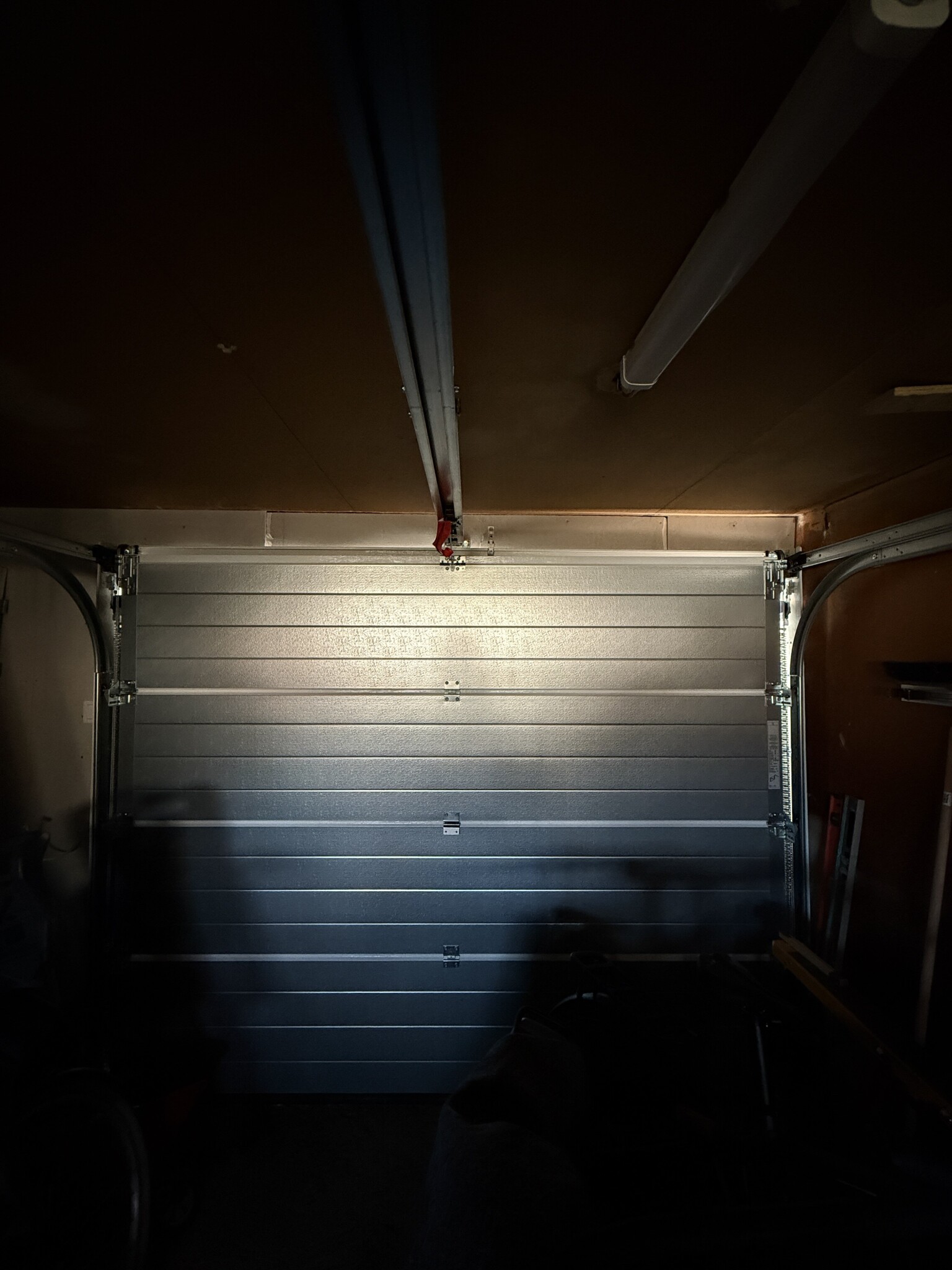

Bilder från insidan behövs, dels när porten är stängd, dels när den är öppen.

Du menar justerar hjulets position mot rälsen. Om ja: Har justerat hjulet så att det trycker mot rälsen och skjuter hela porten fram. Men trots det är de ej tätt.

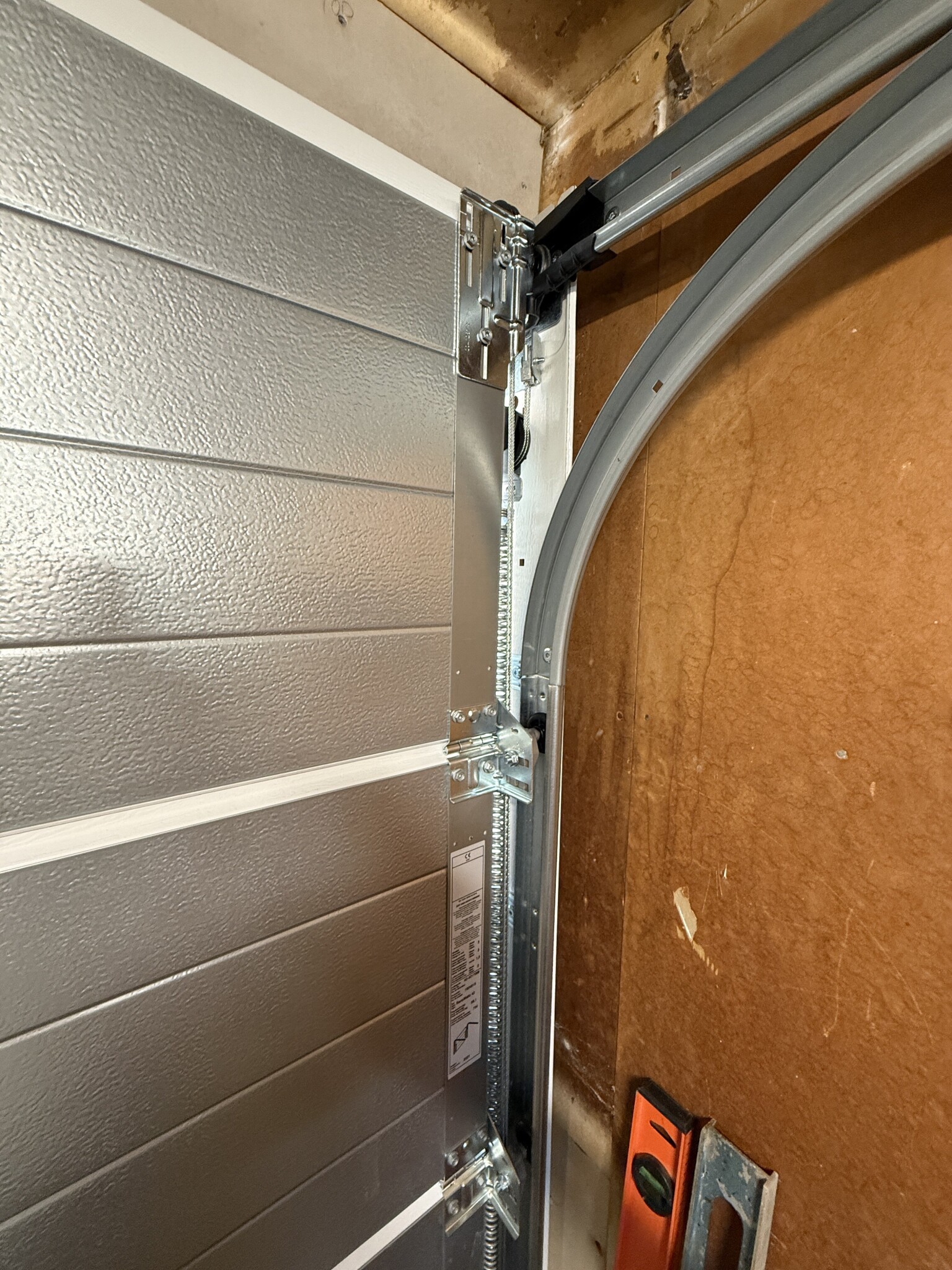

Med motor. Här kommer bilder.
Manuell stängning visar samma bekymmer.
Hur menar du öppen, halvöppen, hel öppen?

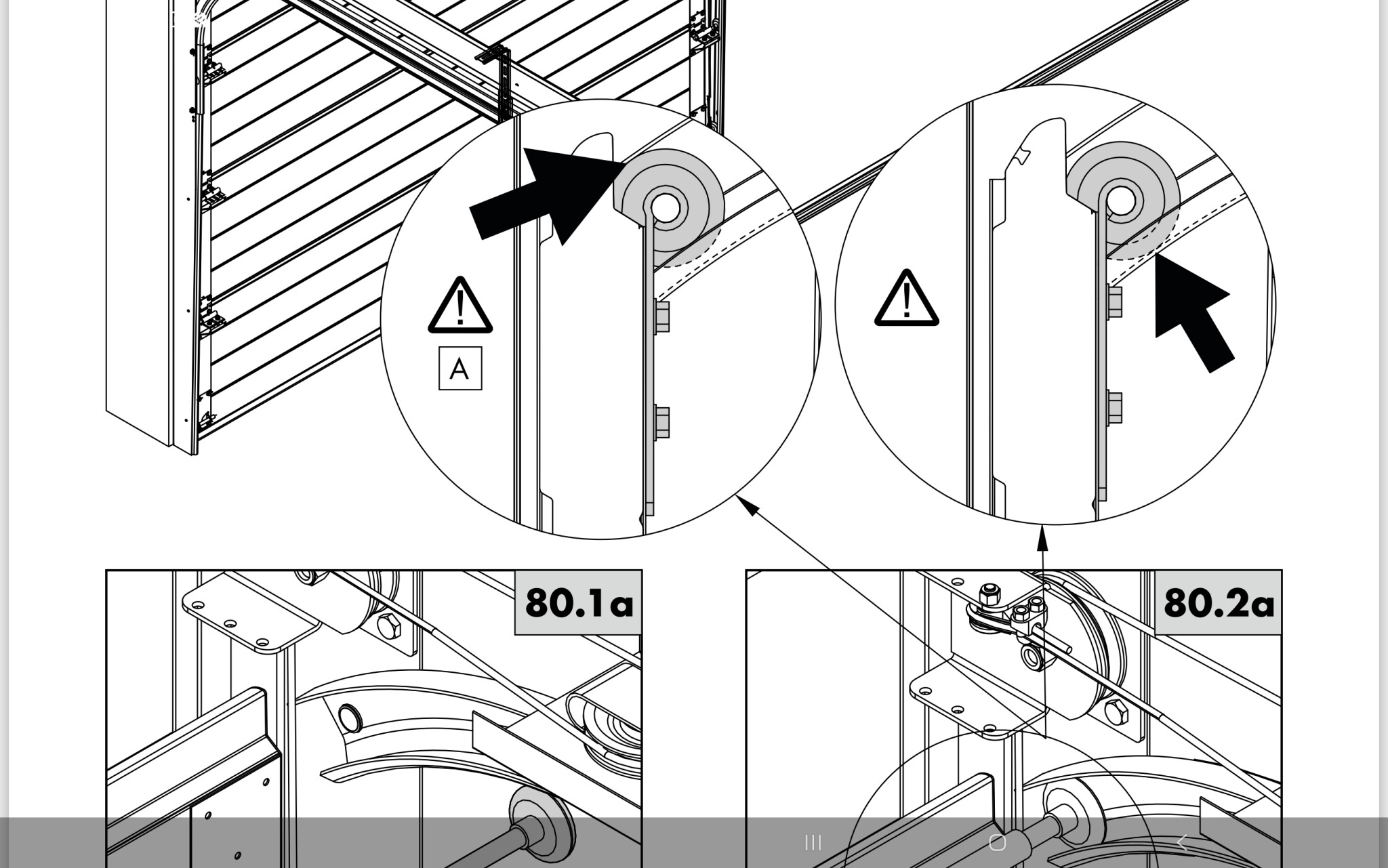

Här ser det ut att vara justermöjlighet,
Vid hjulet längst upp är svårt att se, men det lär finnas möjlighet även där.

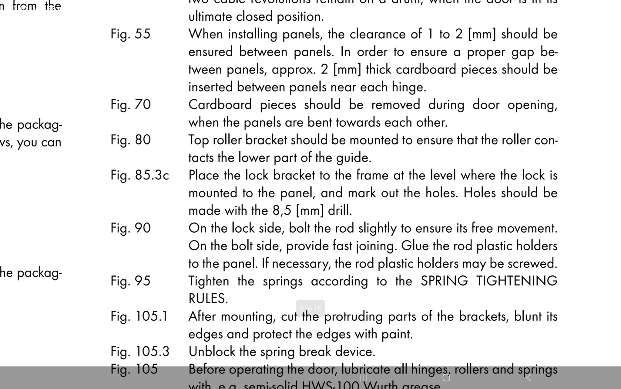

Ja, det stämmer. Dem har jag korrigerat. Dock står det i manualen att hjulen skall kunna snurras ganska enkelt när porten är stängd.
Vilket får mig att tro att det kanske är beslagen på sidan som bör salas till lite kanske?
Är det någon som kan guida mig till hur jag skall komma fram till vad som är fel?

Hjulen bör ju ligga mot den del av skenan som är inåt huset. Det är ju de som trycker porten mot tätningen.
Hela rälsen lutar något så att bladen bara ligger mot när det är längst ner. Översta 2-3 beslagen bör du justera alltså.

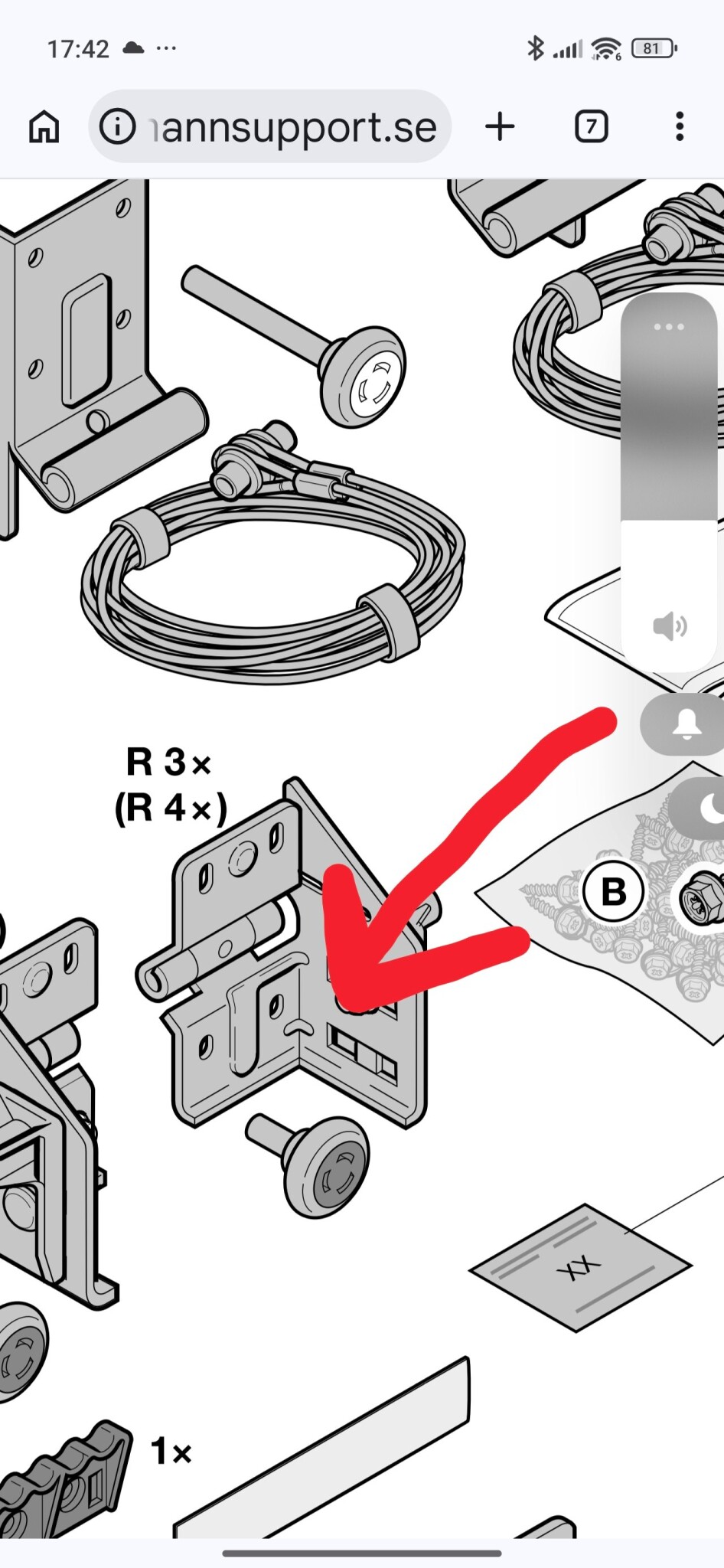

Så här ser det ut i min port. Alla fungerar på liknande sätt, bara utseende på beslag som skiljer
