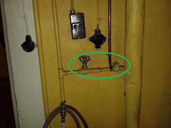

Backventil på radiatorpåfyllning har funnits med sedan urminnes tider.
Innan dom nya moderna kombinerade ventilerna äntrade marknaden så kunde en liknande installation se ut som följande, lös avstängning i kombination med lös backventil.
En gammal installation av radiatorpåfyllning med lös avstängningsventil och backventil på gul bakgrundsvägg.
