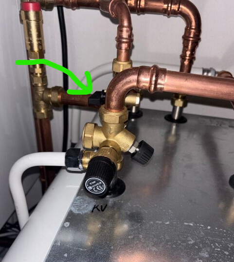

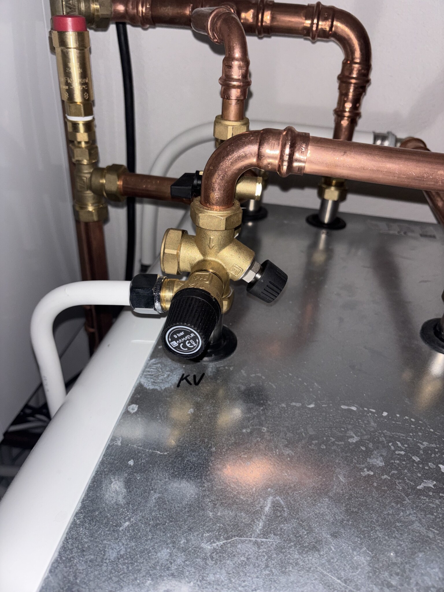

Kan det vara här, hur i så fall?
  • Rörsystem med kopparrör, ventiler och anslutningar mot en metallplatta märkt "KV".
På foto är det detajer för varmvatten, inte systemvatten. Ta i ett rör som går till värmen, följ det, kan finnas en ventil som det står påfyllning på, eller bara ett vred som är kopplat på ett kallvvattenrör eller varnvattenrör. Hittar du inget så prova med nästa rör på värmen.
När du fyller på, ska du bara öppna med pysspunka och hålla ögonen på manometern, den ska stiga saaaakta och stana med fyllningen när den visar ca 0,9 - 1 bar.

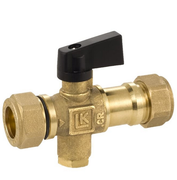

Detta ser ut att vara en LK 538 påfyllningsventil.
Den är gjord för att passa direkt i ventilröret med gummipackningen som skymtar bakom klämringen.
En LK 538 påfyllningsventil installerad med kopparrör och klämring, med gummipackning synlig. Grön pil pekar på ventilen.
LK påfyllningsventil i mässing med gummipackning och klämring. Passar direkt i ventilröret.

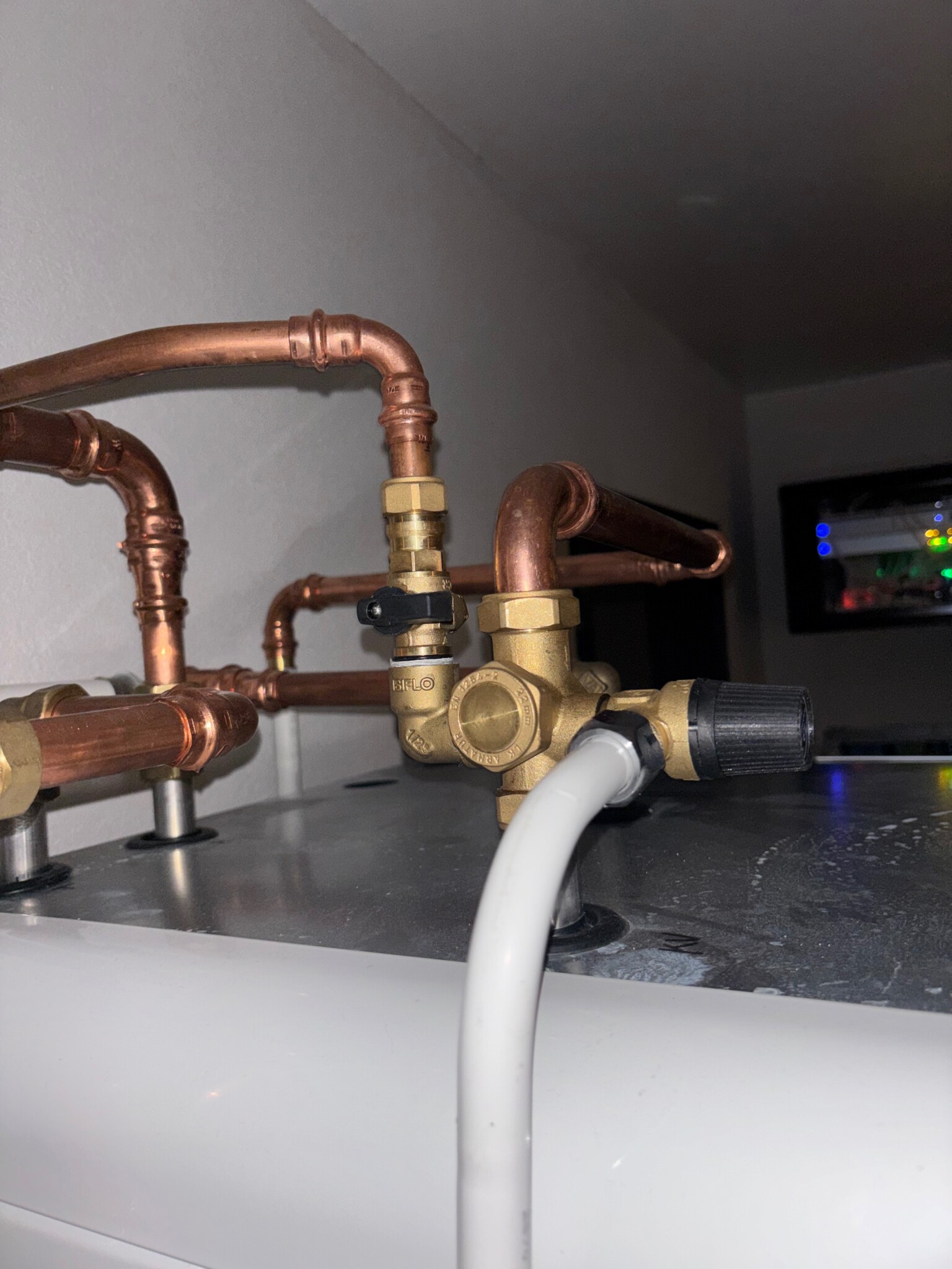

Aah tack för svar, så man vrider bara på den en stund och stänger sedan igen
  • Rörsystem med ventil, kopparrör och vridmekanism ovanpå vattenberedare.
OBS inte bara rakt av fullt flöde, det ska vara bara en liten del, så det bara fräser ( pyspunka ) i ventilen.
Samt att se på manometern så den stiger sakta och stänga av vid ca 0,9 - 1 bar.
