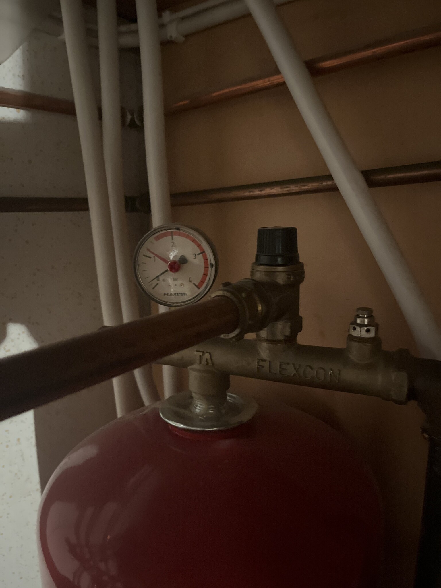

Vilken ventil ska jag vrida på? Den svarta ovanpå expansionskärlet dränerar bara kärlet verkar det som, då vatten rinner ut i avloppet via röret den är ansluten till när jag öppnar den.

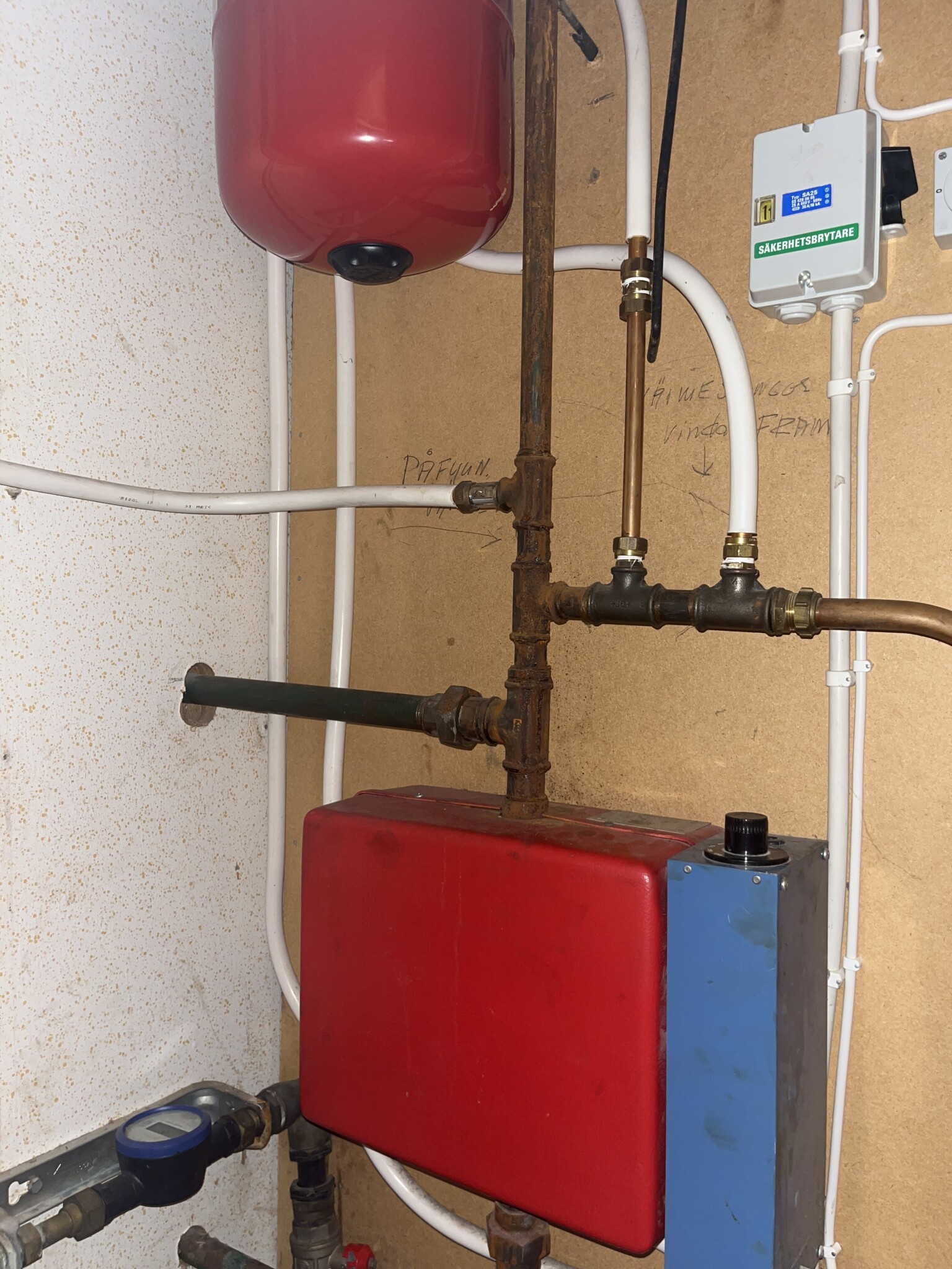

Där ska du inte vrida! Har du nån annan liten blå eller svart kran tex ?? En bild över resten av rören vore bra.

Kolla om den inte sitter gömd brevid nånstans.

Den ventilen är övertryckskydd

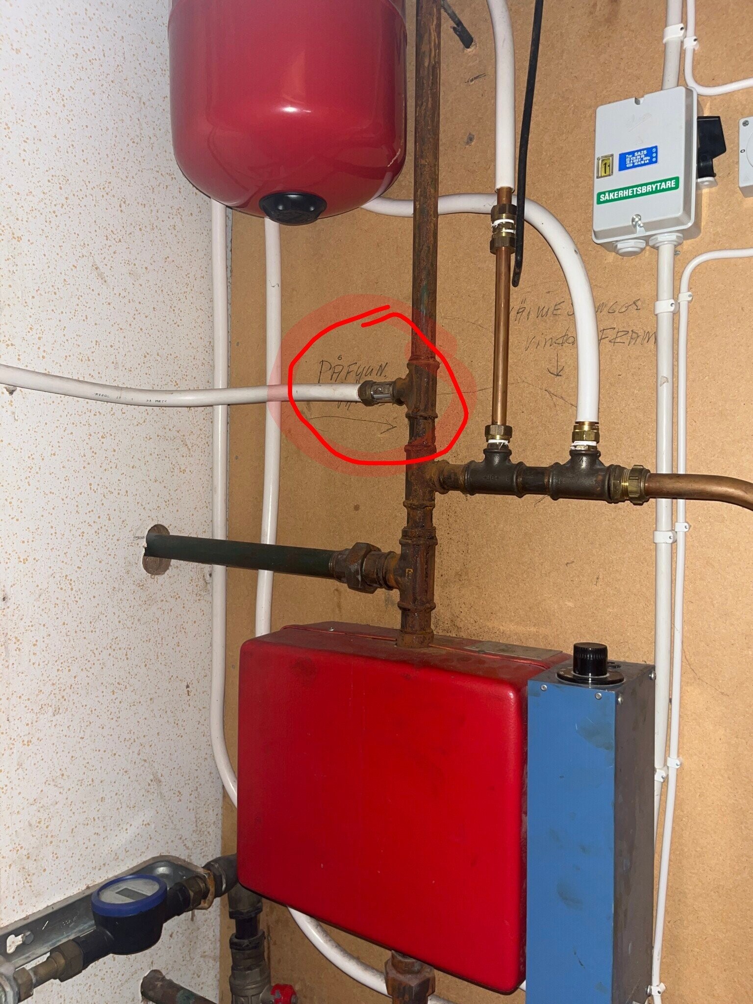

Följ denna till du hittar en kran.

Det är en kran i din röda ring.

Det står påfyllning på väggen 😂
Haha, ja det gör det ju tamejtusan! 😅

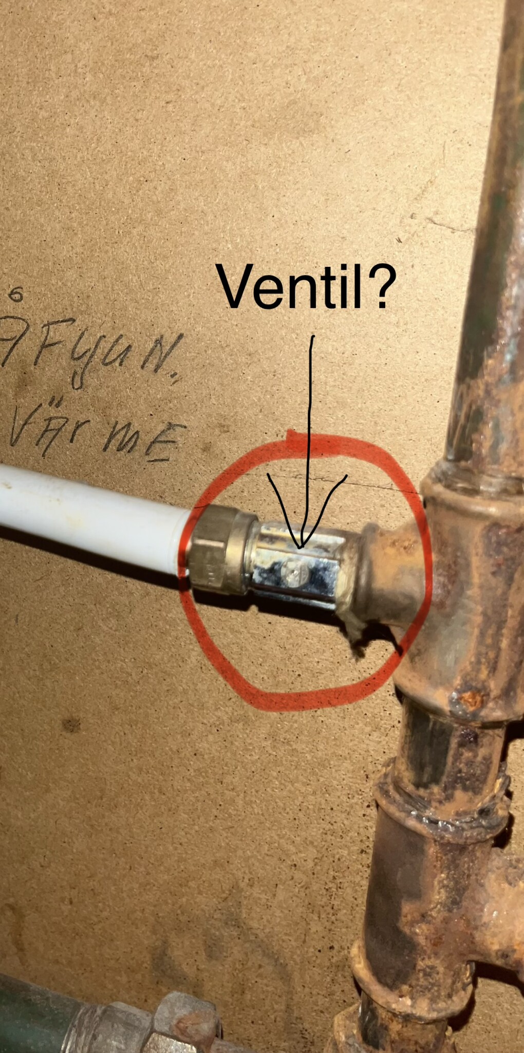

vad tror ni? Kan jag vrida på den med en tång eller liknande

Har hänt att jag använt en skiftnyckel för att manövrera en sådan.
Förmodligen tog nån bort handtaget på ventilen för att inte klåfingriga barn och liknande fyller på för mycket vatten av misstag.

Sådärja, då var problemet löst och vattnet påfyllt. Tack för all hjälp! Och gott nytt år 🥳
