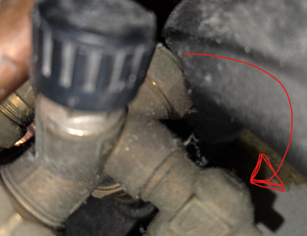

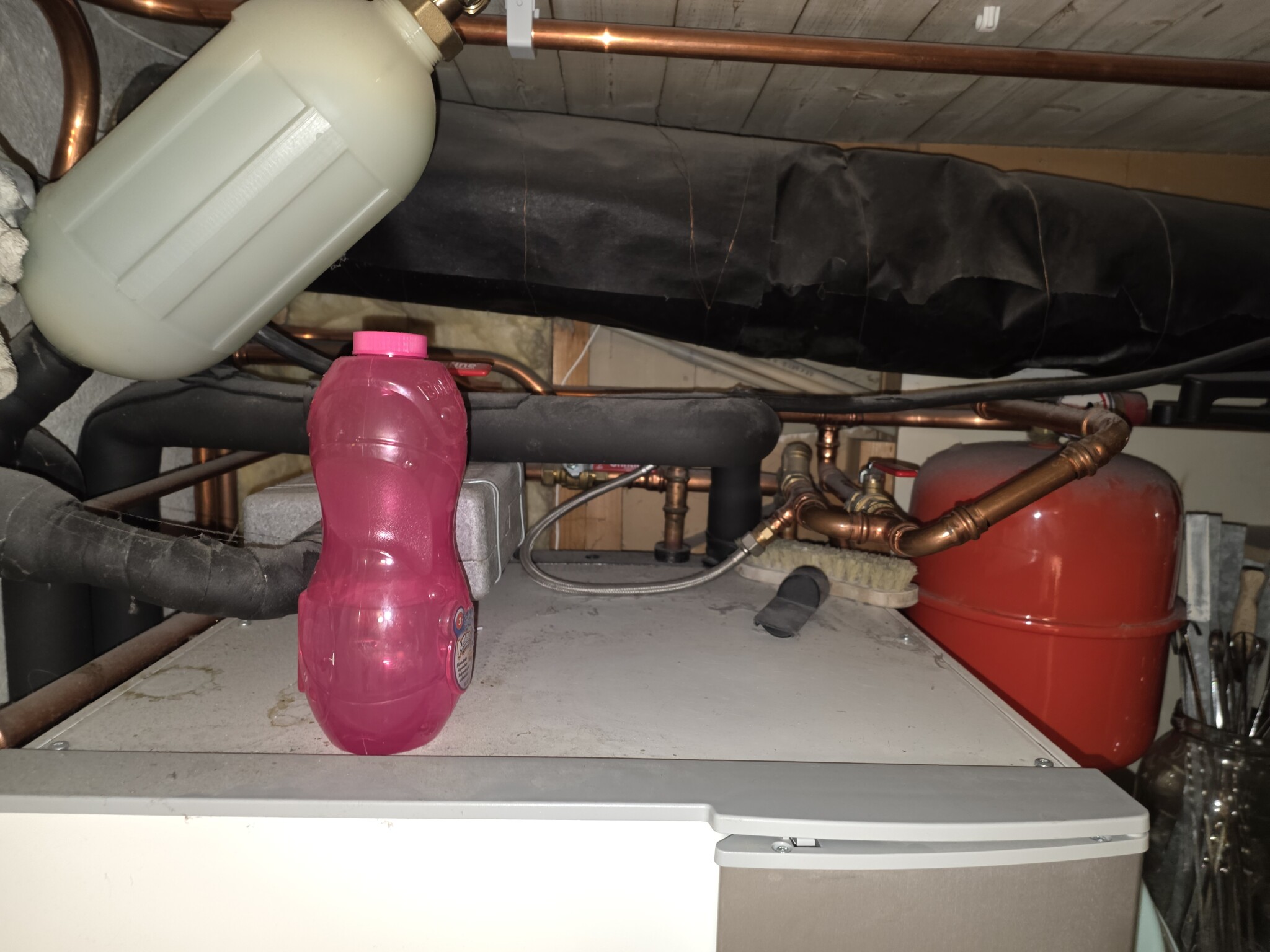

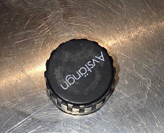

Jag har ett NIBE F1245-system och har fått lågt tryck i värmesystemet (under 1 bar).
Jag försöker hitta rätt ventil för att fylla på vatten, men är osäker.
Jag har hittat en ventil där det står ”Avstängning” (se första bilden), och bifogar även en översiktsbild (andra bilden) där man ser både det röda expansionskärlet och rören ovanpå värmepumpen.
Kan någon bekräfta om ventilen jag hittat är rätt för påfyllning, eller visa var jag ska fylla på?
Jag vill vara säker så att jag inte blandar ihop köldbärarsidan med värmesystemet.
Tacksam för all hjälp! 🙏

Jag skulle tro att den ventilen du hittat går till varmvatten, men det ser ut att gå en slang därifrån till några andra rör som ändå talar för att det skulle kunna vara påfyllning. Alla andra ventiler i bild ser ut att vara öppna och du letar efter en som är stängd, testa den ventilen och kolla på manometern. Om det inte är den så får du fota vidare.

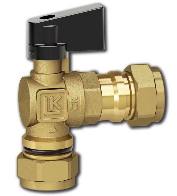

Påfyllningsventilen ser ut att vara en äldre LK vinkelventil.
Men den verkar sakna vred.
Går det att fota denna närmare?
Äldre LK vinkelventil utan vred, nära fotad, med fokus på kopplingar och röret. En röd pil pekar från ventilen till objektet bredvid.
Äldre LK vinkelventil av mässing med svart vredbrist, använd för vattenröranslutning.

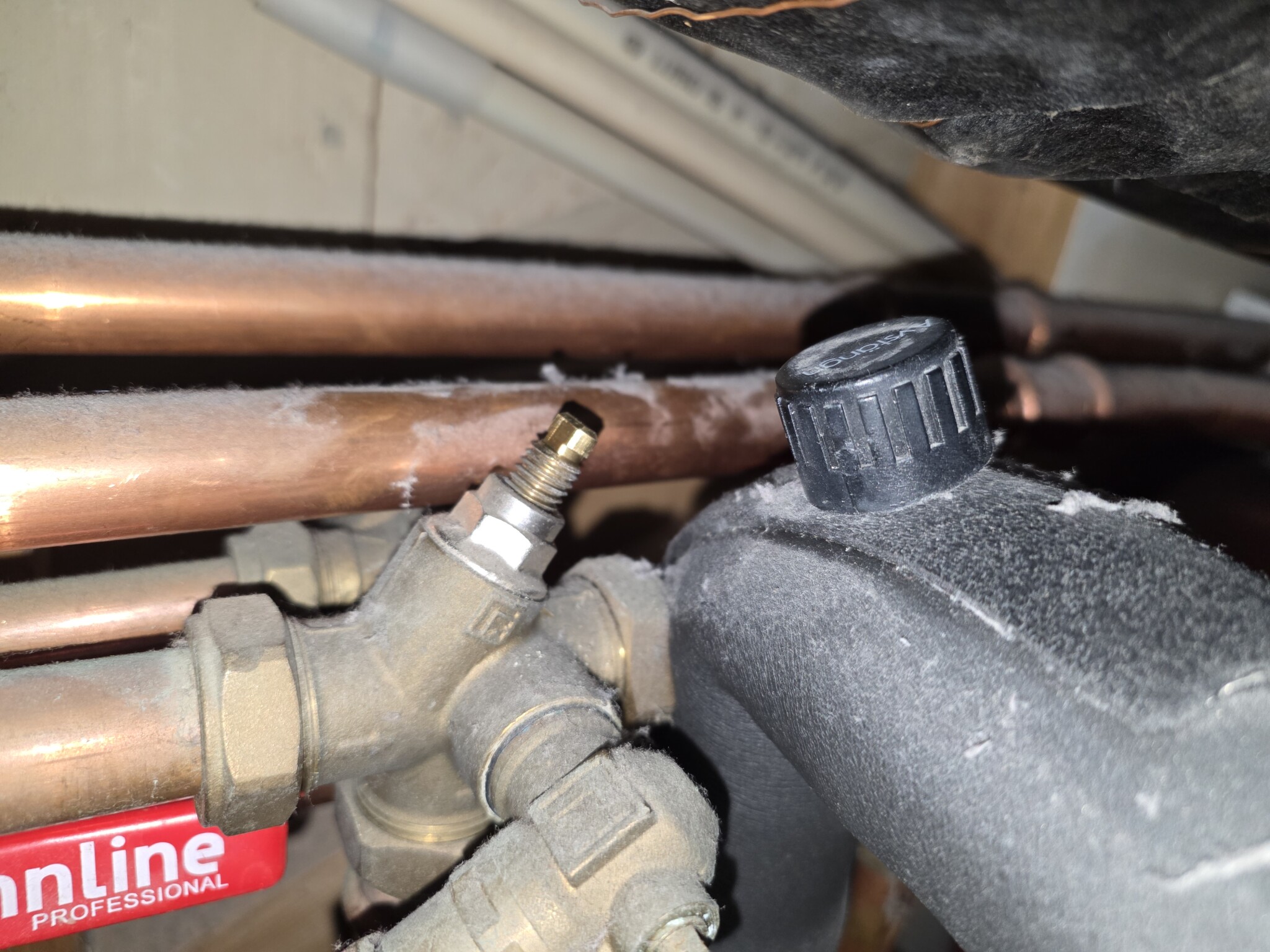

Tack för svaret! 🙏
Jag testade den ventilen jag nämnde, men den sitter väldigt hårt och jag vågade inte ta i för mycket för att inte riskera att något går sönder.
Jag är osäker om den är ens en ventil. Bifogar flera bilder

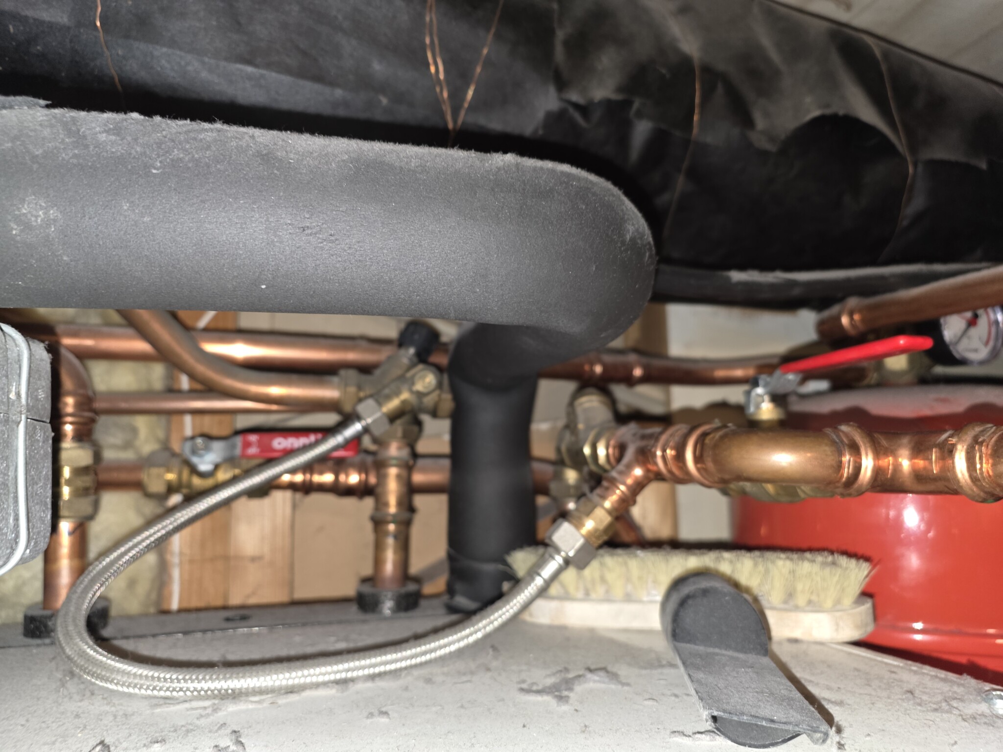

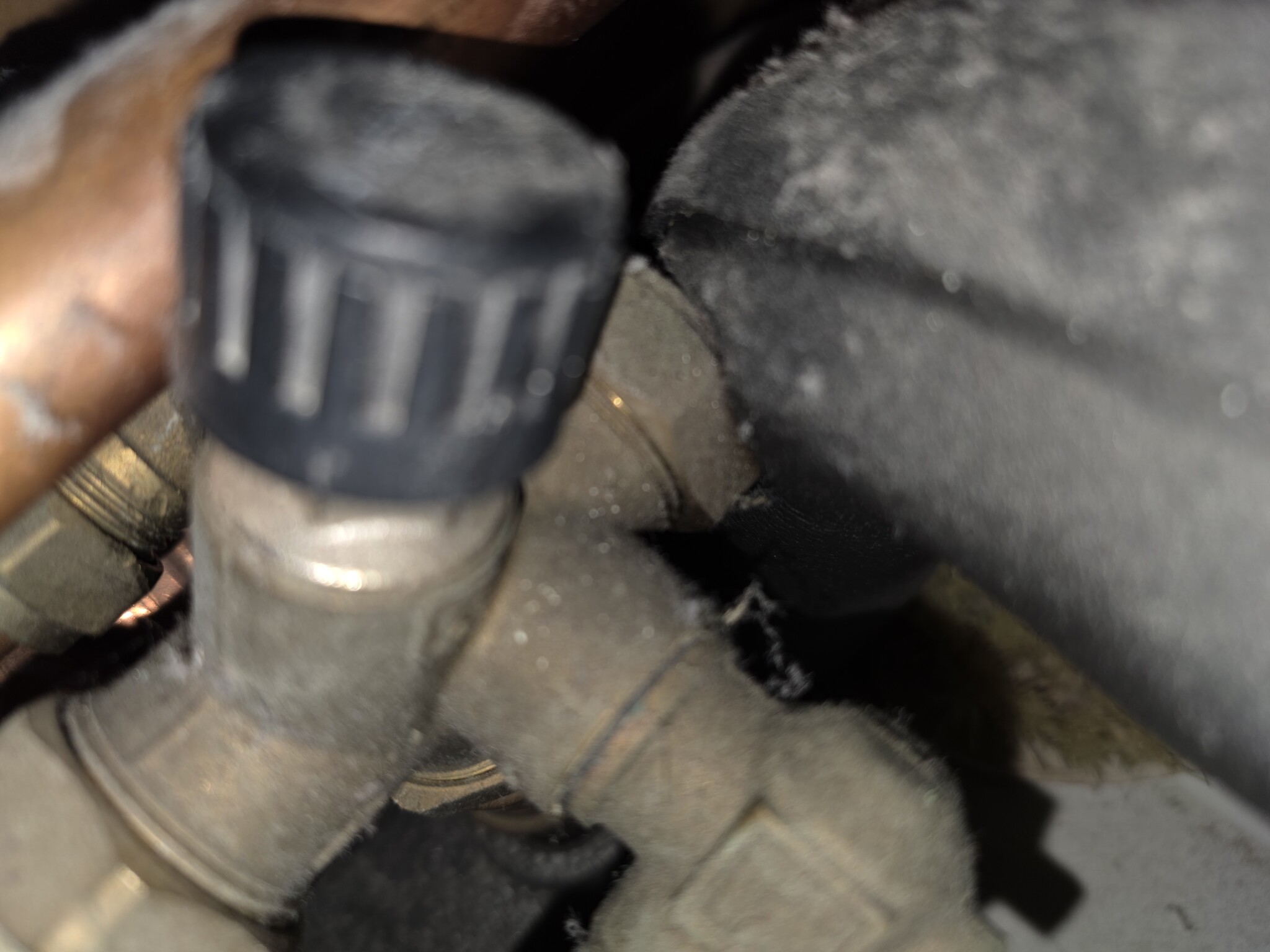

Tack för svaret...här bifogar jag flera bilder , det finns ventil liknande även under det svarta locket där det står valv. Men båda går ej att vrida. Bifogar flera bilder
Här är flera bilder

Först. Vad står det på ratten?
Är inte det där blandningventilen till varmvattenet?
Gör så att du tar reda på vilka rör som är varm och kallvatten och vilka som är värme.
Försök även hitta vilken som är till och retur.
Följ rören
Sen är det en koppling mellan kallvatten och värmen du ska hitta.

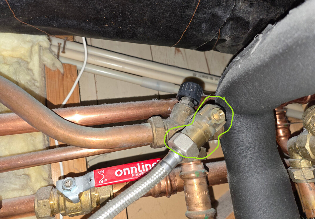

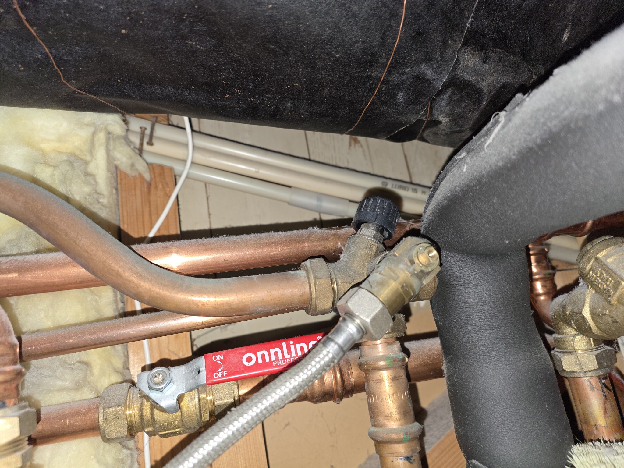

Det här är påfyllningsventilen.
Du bör kunna manövrera denna med en skiftnyckel då vredet är borta.
Påfyllningsventil utan vred i ett rörsystem, markerad med grön cirkel och omgiven av kopparrör.

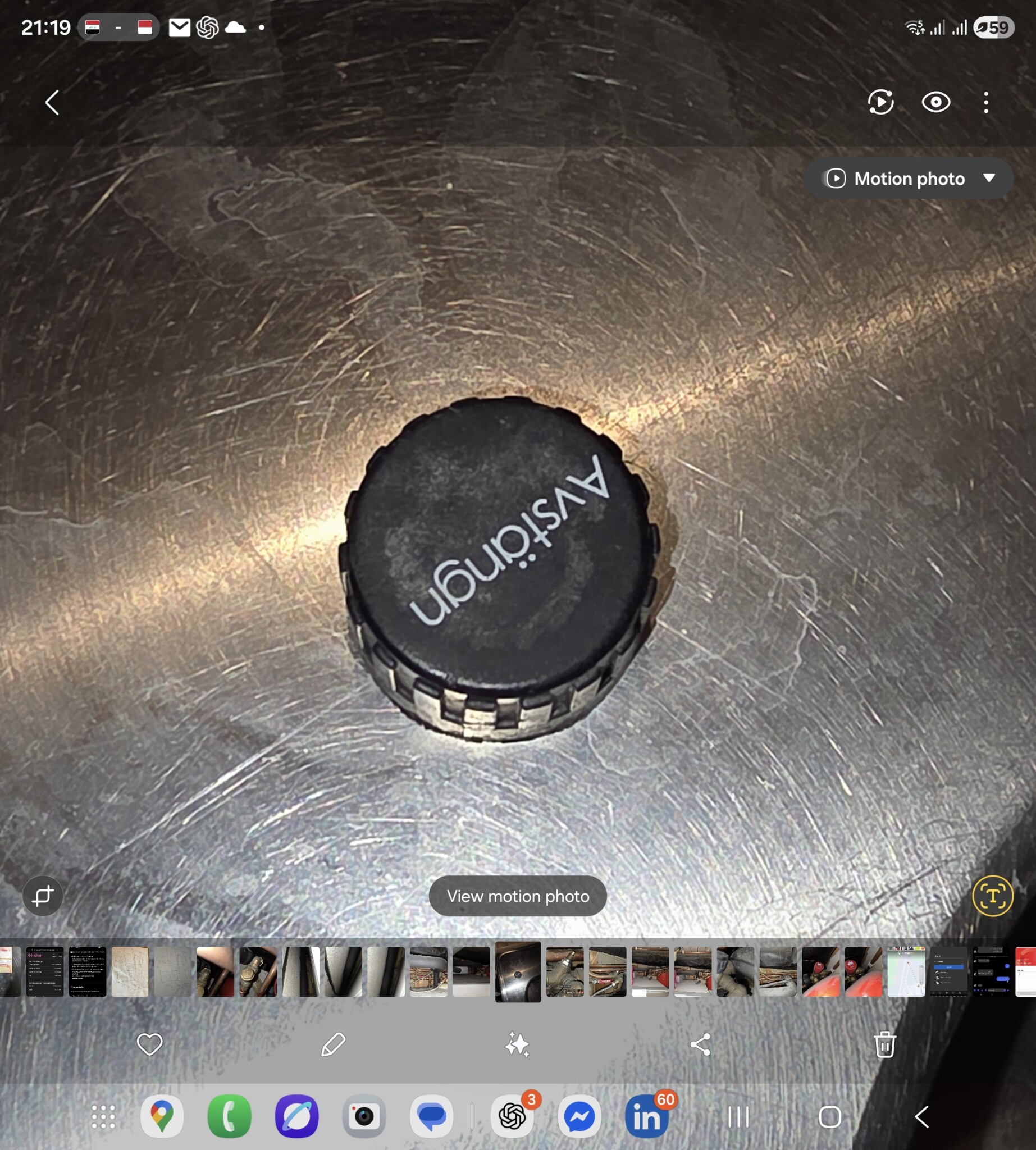

Problemet är att alla rören går ner på baksidan, väldigt svårt att följa

Det där är avstängningen för varmvattnet in i beredaren på ventilröret, inget annat.
Svart avstängningslock för varmvatten på ventilröret, ligger på en metallisk yta.
Se mitt inlägg #8 för att se påfyllningsventilen.
Helt riktigt , jag fyllde på ,nu ligger trycket på 1 . Den sjunkande till 0 under sommaren, hoppas att den inte går ner igen och höja risken att det finns en läckage.
Tack alla för hjälpen, jag hittade rätt ventil
