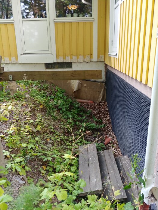

För ett par år sedan byggde vi till huset (tillbyggnaden är det som syns till höger i bilden). På insidan av väggen (den som har svart platonmatta på sig) finns en matkällare som har ett fungerande klimat (mellan 7 - 17 ºC året om, <70% RH, aktivt avfuktad, ingen ventilation).
Vi har en hög makadam som jag tänkte lägga så att marknivån kommer upp strax under platonmattan. En vacker dag kommer det även bli altan (man ser två dörrar och spår av gamla altanen som revs innan tillbyggnaden).
Ska man ha någon markduk eller liknande inblandad i detta (hur i så fall) för att väggen till matkällaren ska fortsätta fungera som nu?

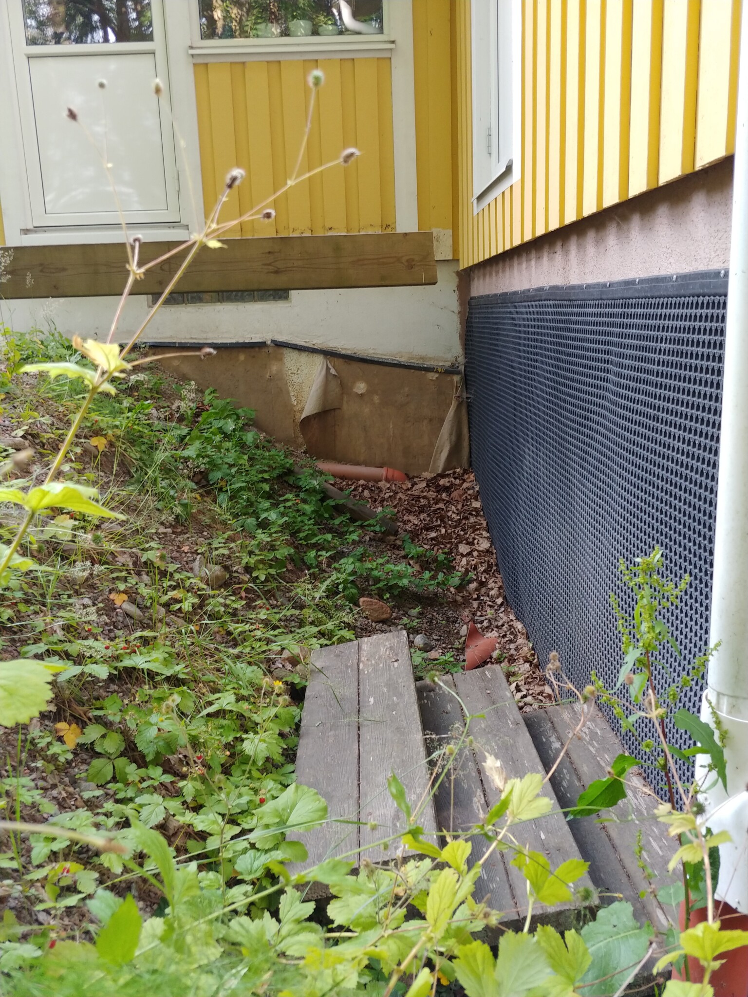

Nej varför det. Du har ju redan Platonnattan.
Game det varit hag, skulle det fyllts med något kompakt material så att matkällaren får en något jämnare temperatur. Men har du makadamen redan är det ju lockande att skyffla ner den istället.

"Nej varför det. Du har ju redan Platonnattan." Längst in i hörnet kommer vattenledningen in från egen brunn. Den har frusit vid riktigt kallt väder, så den behöver ett täcke. Det blir också mycket bekvämare att arbeta om marknivån är närmare fasaden. Tänker också att det skulle bli jämnare temp i matkällaren, men du har ju rätt i att man kanske borde ha vanlig jord då.
"Game det varig hag" = Om det varit jag ?
Kan nog bli så att makadammen får gå dit, så blir det jord uppepå om höjden inte blir tillfredställande
Ska man ha någon markduk om jag nu ska fylla?
