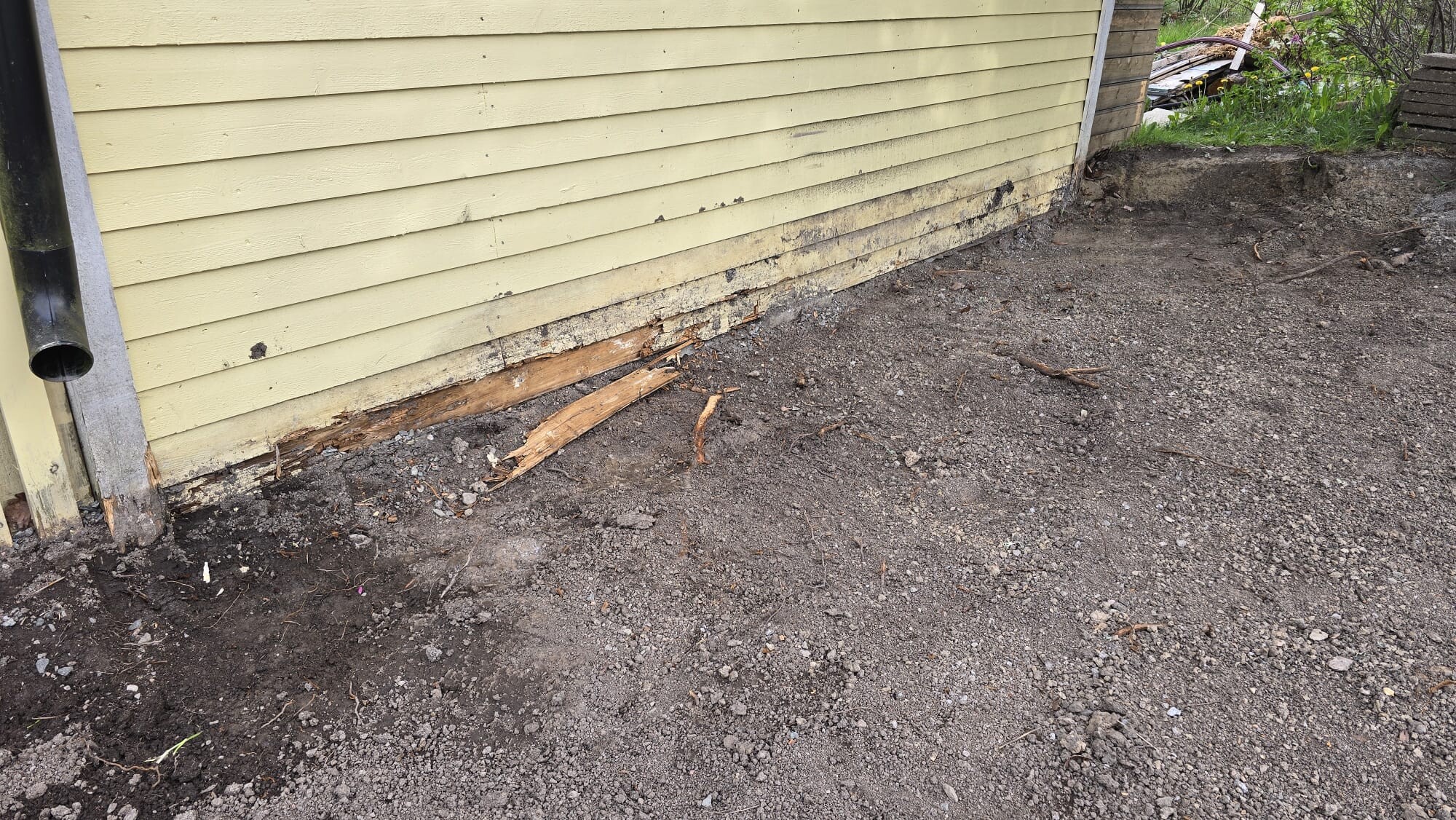

Jag har grävt ur en yta bakom vårt förråd och friggebod. Förrådet är orginal sen 71 med en gjuten sockel. Friggeboden är byggd kring 2010 och står på plattor
Anledningen att vi grävde ur var för att anlägga parkeringsyta till en husvagn och gästparkering. Det vi nu upptäckte är att tidigare ägare har fyllt upp rätt mot träfasaden på friggebodens baksida och runt ena hörnet och det har såklart ruttnat. Jag har haft upp från insidan och inspekterat och bytt längsgående regeln som syns längst ner i bild. Vi har också dragit ut stupröret iväg från boden.
Förrådet och friggeboden står på samma nivå. "Problemet" är att vägen utanför tomten sluttar svagt uppåt vilket gör en nivåskillnad på baksidan av boden.
För att jag nu ska kunna få marken i hygglig nivå hela vägen så kommer friggeboden att hamna ca 20cm under färdignivå på parkeringen. Ungefär som det var tidigare alltså.
Men så till frågan. Hur löser jag det mot boden? Nu måste jag göra något för att kunna få upp nivån bakom friggeboden utan att den ruttnar
Har ni några idéer? Jag har funderat på några saker.
* Byta ut nedersta delen av fasaden till något dött material, stenskivor eller liknande, sedan typ platonmatta och fylla mot.
* Bygga en typ sarg 40cm ut från boden och fylla mot sargen istället. Det är tar upp en del yta och passagen förbi boden i bortre hörnet blir begränsad. Det är nu utgrävt där med. så allt som ligger mot boden är nu borta

Om det är tajt med plats hade jag sett till att inte bygga med trä mot marken, kanske ngn form av fiberskiva, och ha en platonmatta mot grus. Är det mycket fukt kanske man skall dränera/lägga ned en dräneringsslang, så ev vatten inte står emot.L LeffeMejsel skrev:Hej,
