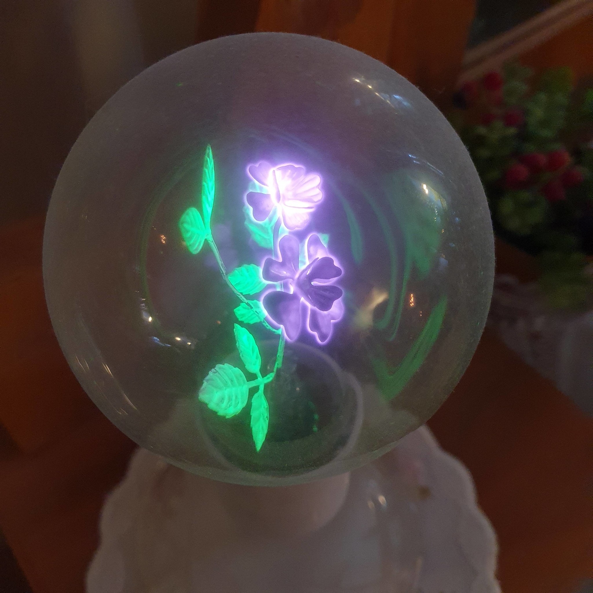

Glaskula med lysande, lila blomma och gröna blad inuti. Dekorativ, konstnärlig, belysningsteknik, transparent, inomhus.
Bladen liksom, ja, lyser såklart. Vissa flimmrar men inte alla. Hur lyser dom?
Och den fungerar än efter så många år?

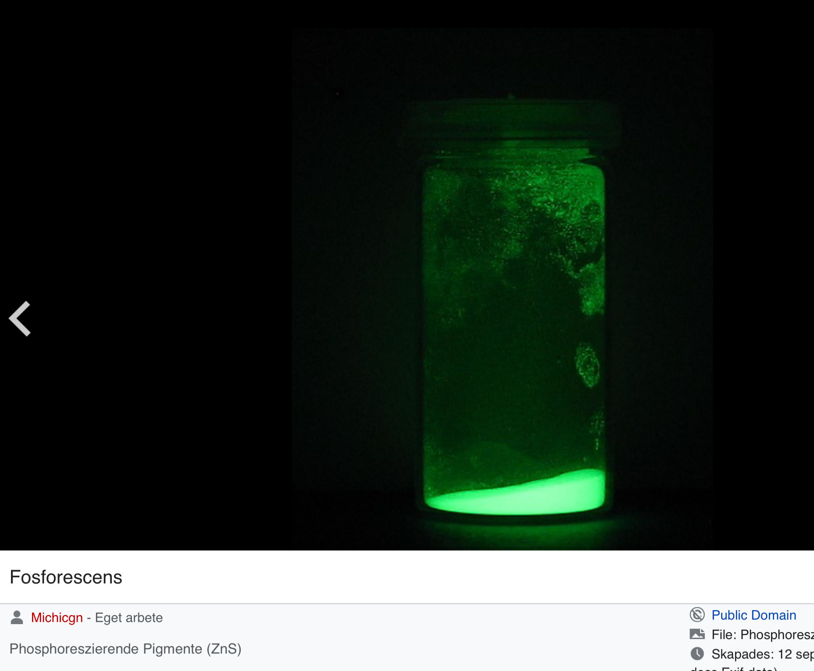

Den lyser väldigt svagt och slocknar inte direkt när man stänger av strömmen?
Technology connections gjorde ett genomgång av ljudkanaler som tangerade den typen av lampor (iaf liknande). En typ av neon lampa där olika beläggningar på katoden ger olika färger
Den kanske inte har så mycket brinntid.
Men den slocknar direkt.

[media]Technology connections gjorde ett genomgång av ljudkanaler som tangerade den typen av lampor (iaf liknande). En typ av neon lampa där olika beläggningar på katoden ger olika färger
Aha, får ta en titt på den.
Det kallas för gasurladdningslampa om jag inte minns fel, och var rätt populära förr men finns även idag. En kusin är den klassiska glimlampan, som hade lång hållbarhet och drog lite ström. Numera är de väl ersatta av LED-lampor. Kolven är fylld med en ädelgas som joinseras av apänningen, oftas neon eller xenon. Vid det här laget har väl det mesta av gasen läckt ut, så det är ju rätt sällsynt att dom fortfarande fungerar.
