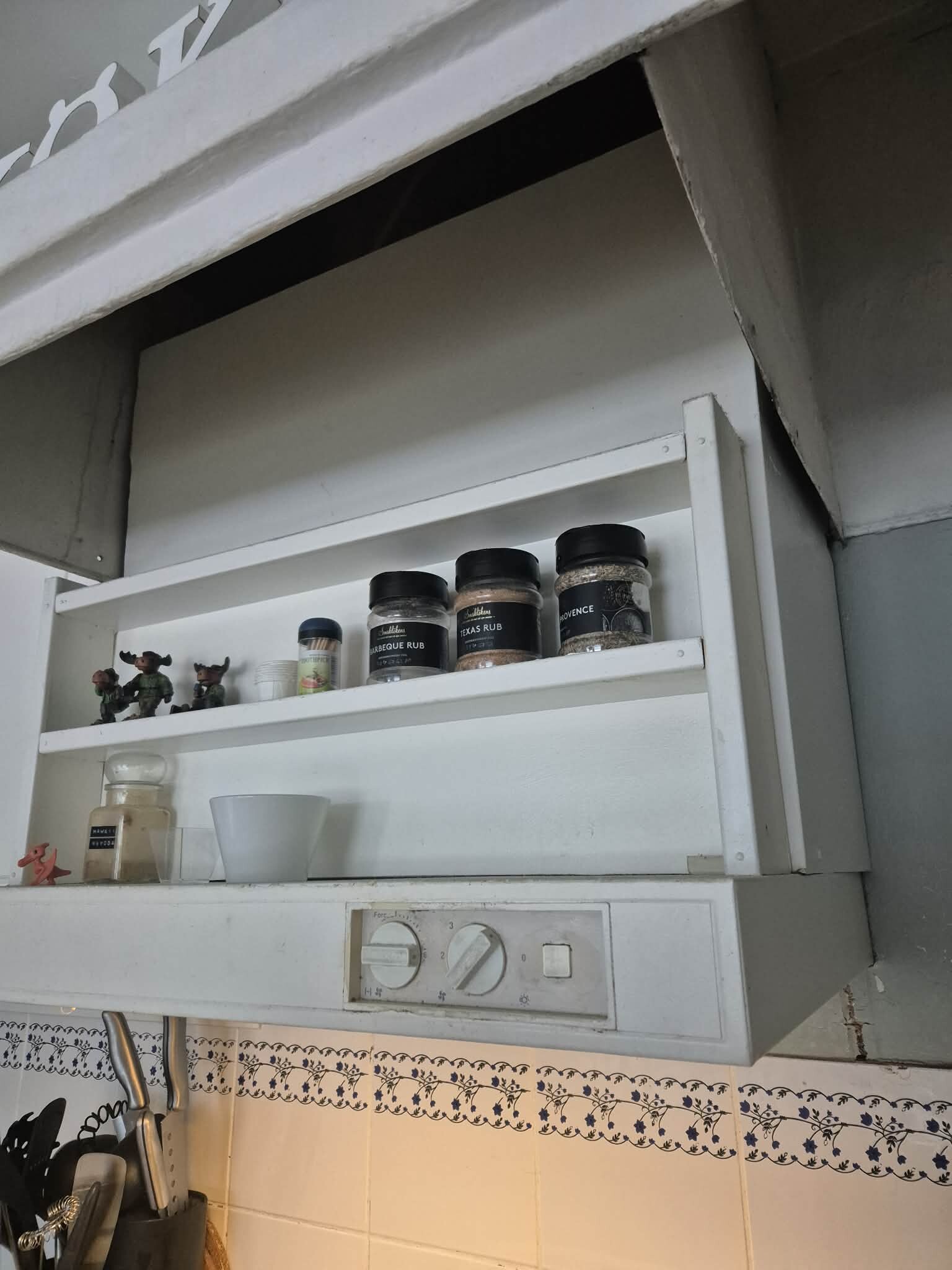

Hej
Fläkten har lagt av
Och jag har mekanisk ventilation.
Då är det väll både fläkt i köksdelen och den på taket.
Vet sedan förr,att det bara funkade med allians fläkt till detta.

Franke Underbyggd Köksfläkt 300.0616.740 (vit 60cm en som passar.
Tacksam för tips,om det finns bättre fläkt till bra pris

Vid mekanisk fläkt så var det spiskåpan som kunde reglera fläkten på taket. Sedan införde Franke/Cylinda en köksfläkt som även kunde reglera fläkten på taket. Det ser ut som det är en äldre variant av den. Den vänstra är för att forcera takfläkten efter möjligen dusch etc. Den i mitten reglerar köksfläktens tre hastigheter som då anpassar hastigheten på takfläkten.
Så vilken fläkt är det som har slutat fungera? Är det den mekaniska fläkten på taket. Eller är det själva köksfläkten.
Är det den på taket. Så kan du ha en stickkontakt bakom kryddhyllan till den på taket. Bryter du strömmen en stund. För att sedan koppla in strömmen igen. Går den då igång. Så är det troligen lagret till takfläkten som är slut. Då går fläkten ett tag till den lägger av igen. Då har överhettningsskyddet gått in och stoppat fläkten.
Förut kunde man själv köpa hela fläkten för den på taket. Men numera hänvisas man till återförsäljare. Är det bara lagret som behöver bytas. Så tar firmor några tusen för att byta dessa. Medans hela fläkten kostade några tusen till plus montering. Men det är lite beroende på vilken fläkt du har på taket.
Är det takfläkten så kan man underlätta med att sätta köksfläkten på 1:an innan saken har åtgärdats. Då får ni lite ventilation i huset.
