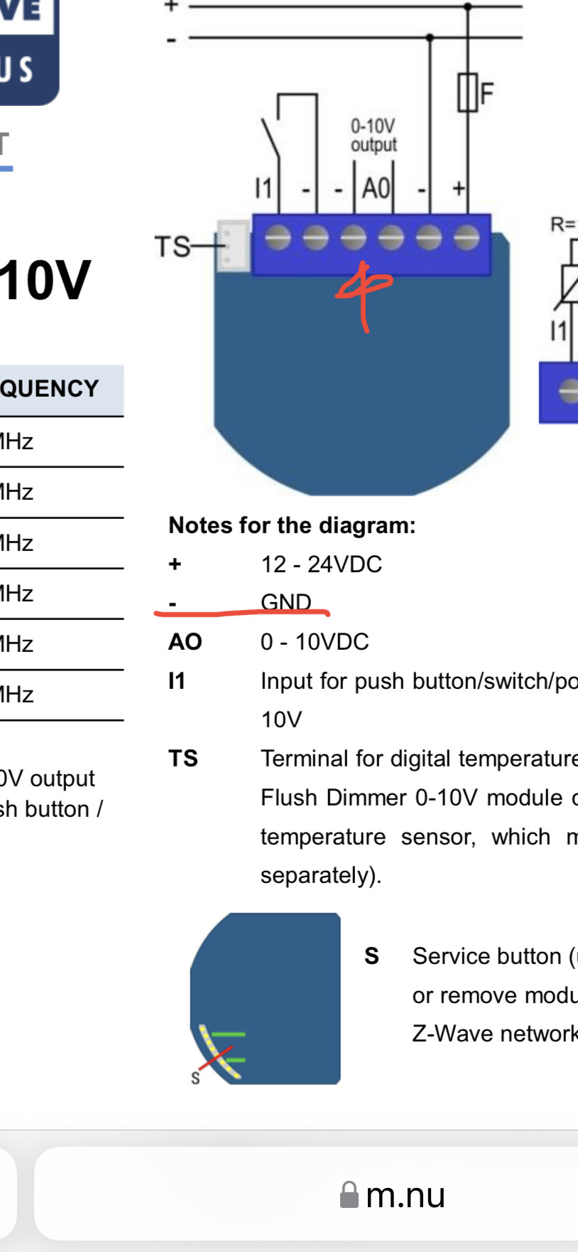

Men du bryter ju bara själva styrspänningen. För att kunna avgöra om du skickar 4v måste man ha en nollpunkt att mäta i mot. I och med att din externa signal inte är sammankopplad annat med styrsignalen måste även en referens användas.

Nollpunkten ska alltid vara noll så dessa måste vara samma. Annars kommer din motor som får sin matning via styrkortet få automatiskt samma nollpunkt (referens) som den inbyggda styrsignalen. Din externa signal kan ha en annan nollpunkt och därmed kan motorn tolka dina 4v som tex 4,5 eller 6v om du har otur

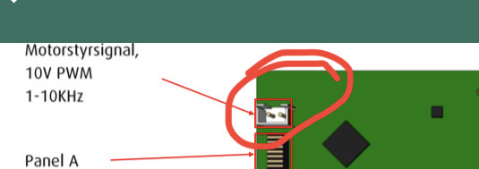

Det är lite skumt, det är en tvåpolig polariserad kontakt men ingen uppgift om vilken pinne som är 0V (GND).
Sitter det kabel i den kontakten?

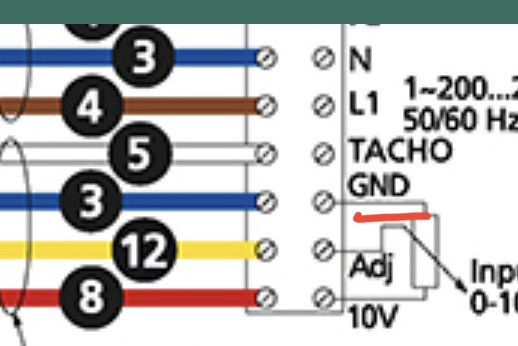

I manualen står det:
Tvåledaren från köksfläkten har en vit (0V/GND) och en brun (PWM).
Det vet vi först när jag köpt fläkten.D Dilato skrev:
myror det sitter en kabel i som går till en plint.
