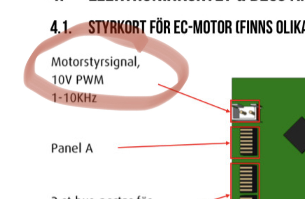

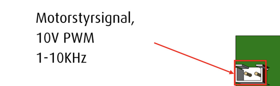

den ena signalen (styrkortet) är PWM och från Qubino är det 0-10v
styrkortet:
Schematisk bild av motorstyrningssignal, betecknar 10V PWM med frekvensområde 1-10kHz.

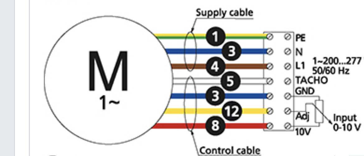

Har stött på ett problem:
1-10v är en separat ingång på motorn, alltså inte samma ingång som 1-10khz 10v PWM.
Schematisk bild av en elmotors kabelanslutningar med märkning för strömförsörjning och kontrollkablar.
PWM-utgången , har den någon signal när fläkten inte är på (alltså när reläet inte är aktiverat)?
Om inte, så borde du kunna koppla endast Quibino genom reläet så att den kopplas bort när fläktcontrollern är aktiv, alltså Quibino till NO, COM till fläktens DC 0-10V ingång, NC oansluten, PWM direktkopplad.

Är du säker på att 5 är en börvärdessignal till fläktmotorn? Enligt vanligt språkbruk är tacho en ärvärdessignal dvs aktuellt varvtal man kan använda för reglering, övervakning. Det är inte ovanligt med sån funktion på små EC-fläktar dvs analog in för börvärde och PWM ut som ärvärde tex EBM har så på vissa modeller.

Schematisk illustration av styrkort för EC-motor med markerade anslutningar för motorstyrsignal, 10V PWM och frekvensområde.
När jag trycker på off på fjärrkontrollen (eller när PWM blir strömlöst, vi vet ju inte riktigt vad som triggar kortets relä) så växlar relät från NO till NC.
Jag kopplar qubinon på NC och COM till motorns ingång för 1-10v styrning (dvs den som inte är upptagen med signal från styrkortet).
Var ansluts PWM-signalen i din bild?
Sorry jag är inte alls med på vad du skrev.

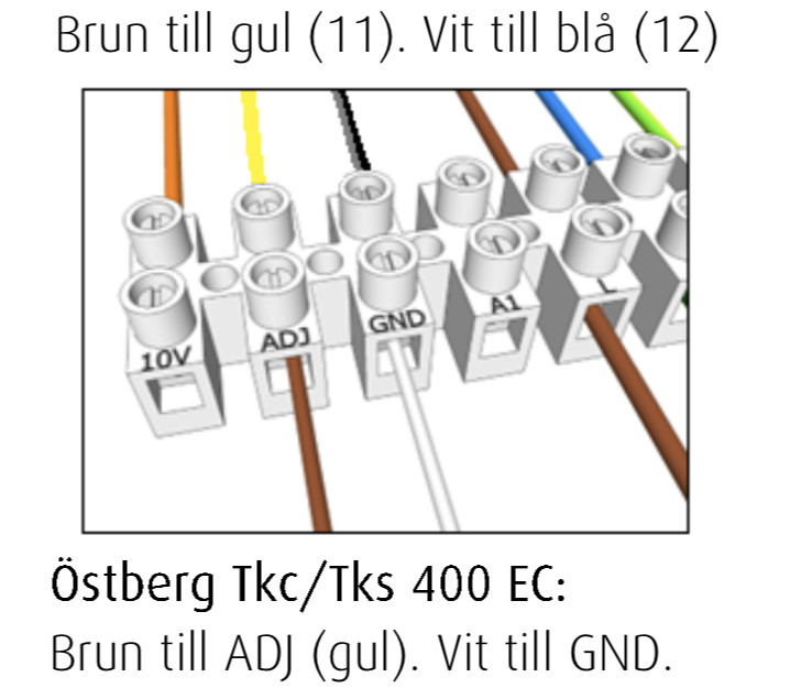

PWM signalen ansluts till motorn på gul.
  • Elanslutningar på Östberg TKC/TKS 400 EC fläkt, med fokus på gul PWM-signal kabel.
  • Schematisk illustration av motoranslutning med kablar och PWM-signalkoppling till gul ledning.

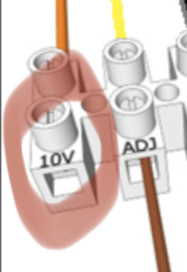

..och var ansluts Quibino ?
D
Här kanske? Hoppas jag….
  • Otydlig bild av elektrisk kopplingsskema med markerat område och texten "10V" samt "ADJ".

Du skrev ju att det är skilda ingångar till motorn, då undrar jag varför du tror det? Plint 5 tacho på din bild är nog en utgång som speglar aktuellt varvtal. Däremot är troligvis anslutningen för analogt börvärde internt försett med enkelt filter så 10 V PWM går bra där också förutom ren DC. Man borde tex kunna slavkoppla fläktar med tacho från en mot Adj på nästa och gemensam GND som ett exempel.
