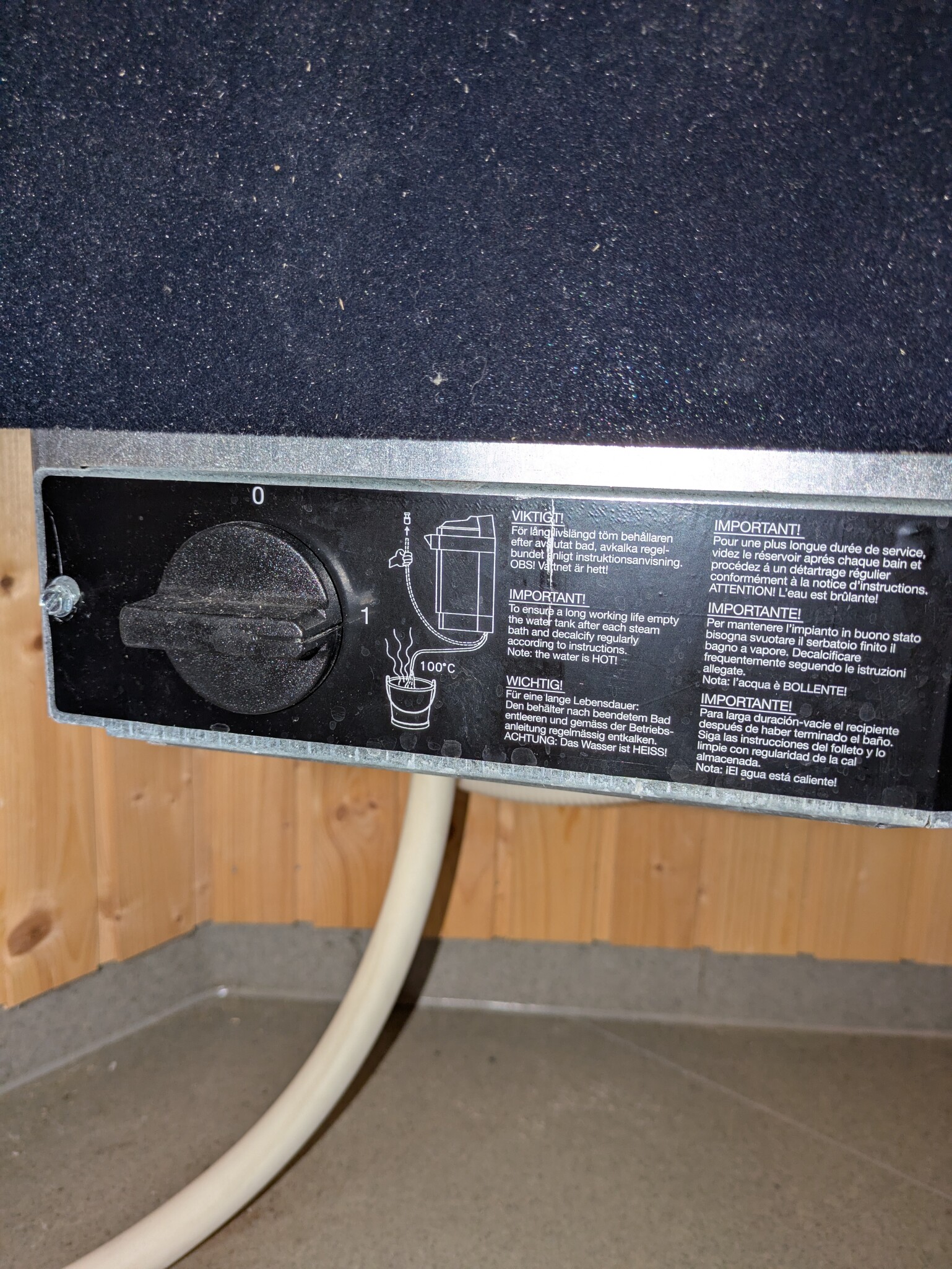

Har skaffat en lokal som innehåller en bastu och undrar lite över allt egentligen.
Min tanke är att "renovera" bastun även om det inte behövs. Känslan i resten av lokalen känns inte som den är så väl omhändertagen så jag skulle vilja se över bastun så den är i gott skick. Problemet är att jag inte kan något om bastu, annat än att det är skönt när det är runt 80 grader.
Finns det någon bastuexpert som kan ge mig lite tips? Hur städar jag bäst av hela bastun?
Hittade ingen märkning på aggregatet utöver Tylö, så jag hittar ingen dokumentation.
Finns det något jag bör göra då den inte varit igång på ett tag?

Om bastun har golvbrunn så städas den enklast med vattenslang, borste och en hink såpvatten. Om inte så är det samma procedur men byt slangen mot en trasa.
Det som kan hända med gamla aggregat som inte använts på länge är att isoleringen i dem blir fuktig och då leder ström. Jag har fått berättat för mig att det torkar och fixar sig självt om aggregatet får gå varmt en stund. I det fall jag har varit med om har det varit en jordfelsbrytare inblandad så det gick inte att låta den köra sig varm och själva aggregatet var i dåligt skick så det byttes ut.
Annars så ser det ut som en ganska "standard" installation och den ser inte ofräsch ut.
