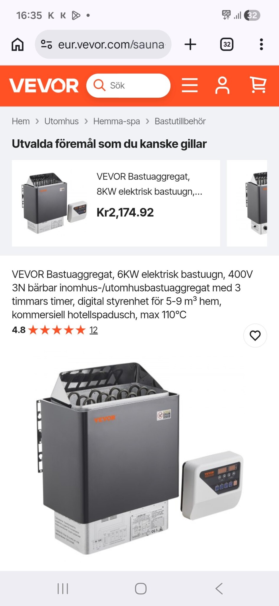

Se bilden
  • VEVOR bastuaggregat med digital kontrollenhet, 6 kW, 400V, för inom- och utomhusbruk, med timer och temperaturkontroll, idealiskt för bastur.
Rätt modell ovan med bild även på termostaten. Fel första bild

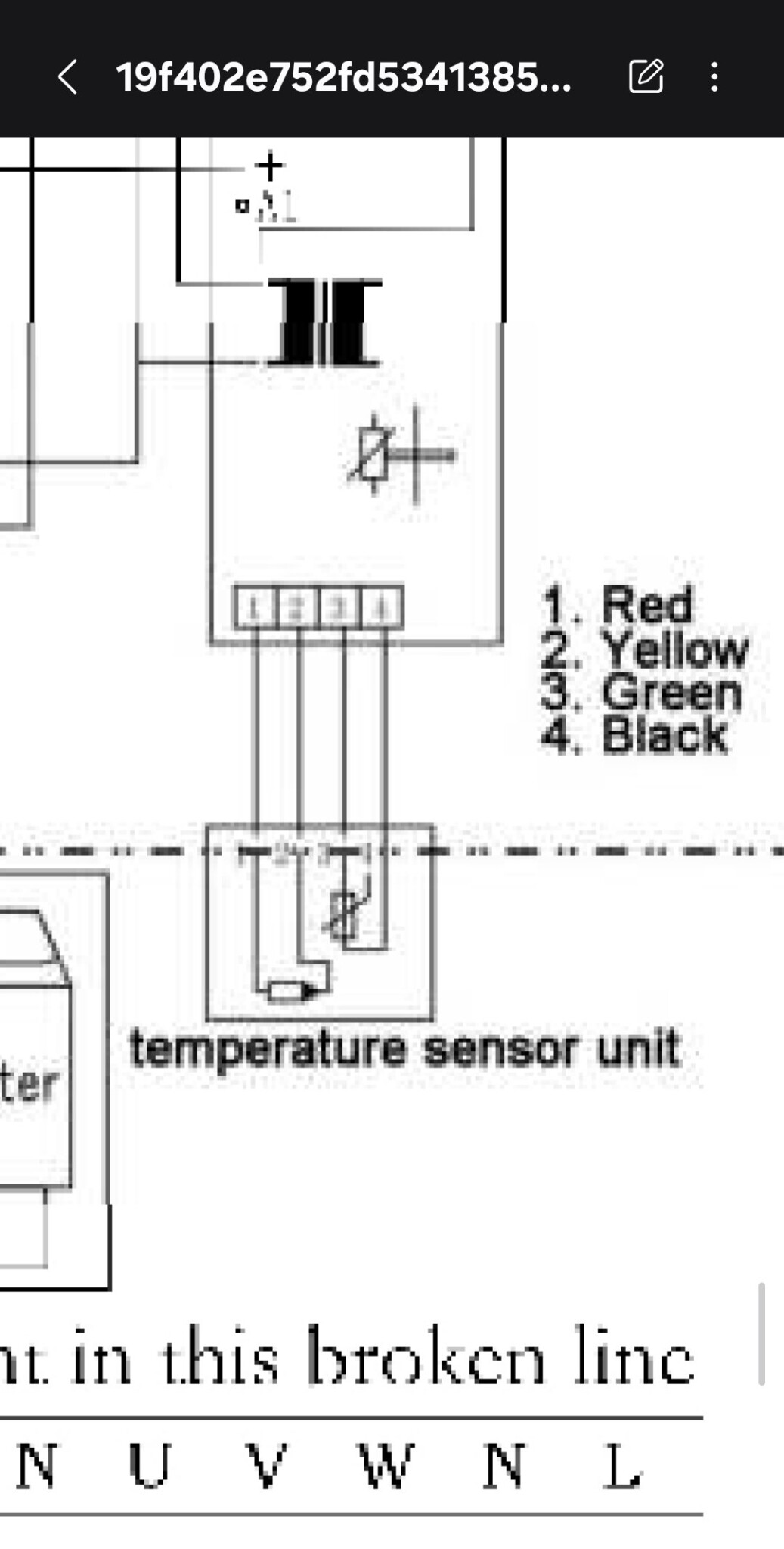

Om man kollar följande manual med inkopplingsanvisning så är det två olika tempgivare, den ena ser ut att vara en termosäkring den andra en NTC-givare (eller liknande).
Termosäkringen bryr sig inte om kabelarean, däremot kan strömmen i kretsen "kräva" viss kabelarea.
Temperaturavkänningen via NTC-givaren är "beroende" av kabelarean, ju längre/klenare kabel det är mellan givare & elektronik ju större temperaturdiff blir det mellan faktisk temperatur & temperaturen panelen registrerar.
Kopplingsschema med fyra kablar i olika färger till en temperaturgivarenhet med markeringar för röd, gul, grön och svart.
Tack för hjälpen. Säkrast att fixa en ny kabel med rätt dimension.
