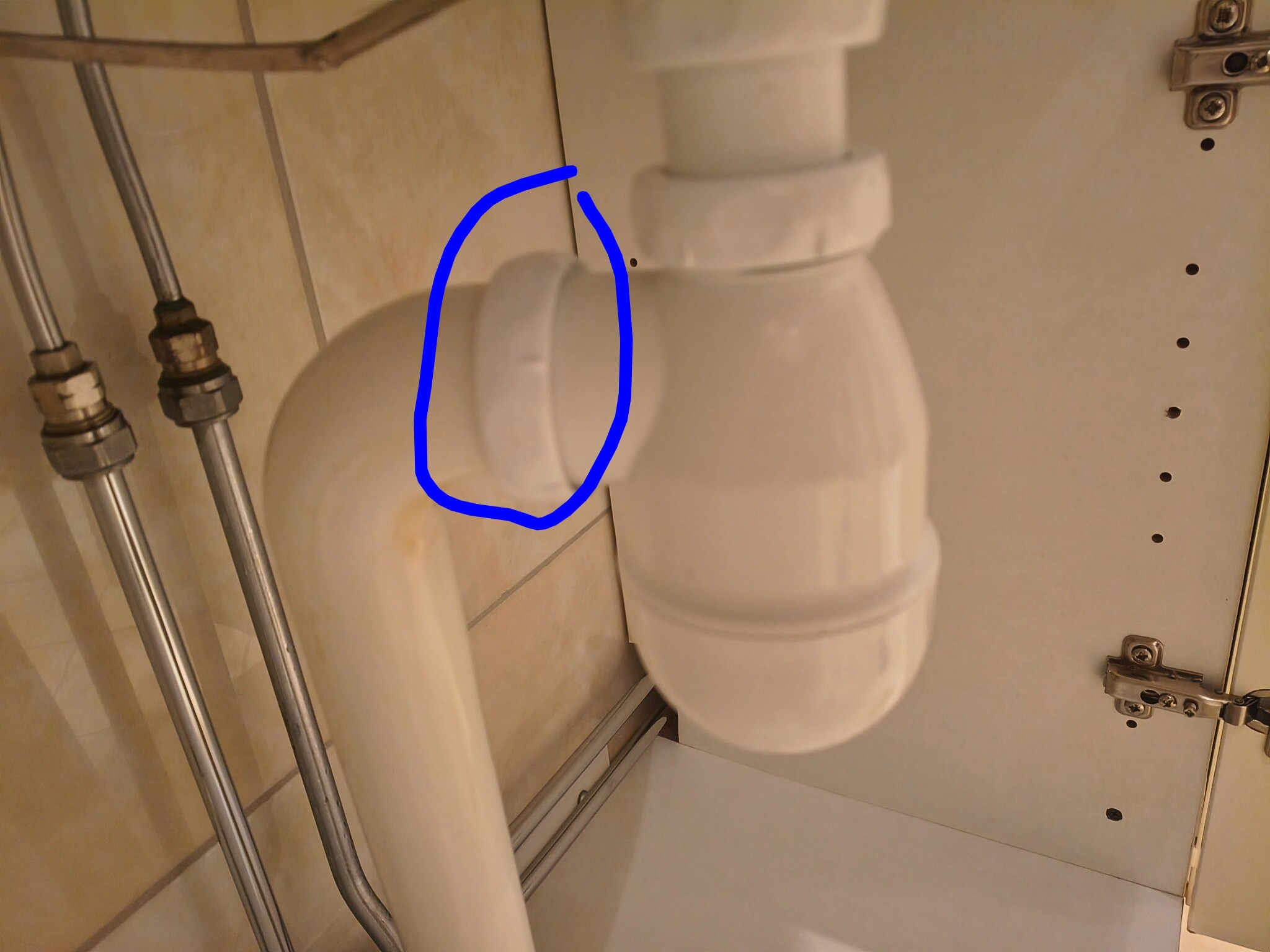

Min kära fru har för vana att demontera rördragningen när badrummet ska städas. Idag fick vi inte ihop det helt tätt och har ett litet irriterande läckage. Jag är inte helt på det klara med hur det ska fungera.
Se bilden. Är det tänkt att den markerade ringen ska göra att röret nyps fast när man drar åt den? Funderar på om något är trasigt, för så fungerar det inte. Röret kan dras rätt ut och jag tänker att det är därför det droppar.
Så, hur funkar det egentligen?

Det ska sitta en gummitätning i anslutningen. Kolla att den sitter där och ser oskadad ut. Sen är det viktigt att kolla att muttern gängat på korrekt i vattenlåsdelen och inte sitter snett. Då kan man få en felaktig känsla att man dragit åt ordentligt.
Ingen gummitätning finnes vad jag kan se. Men röret går ju inte emot något rakt där inne så jag av antar att gummit sitter runt det rör man trär in? Kondom-style 😁
Ska kolla om det går att köpa en tätning, verkar lovande!
Tack för svar!
Men vad har vrid-ringen för funktion? Det nyper inte fast röret för mig men det kanske beror på avsaknaden av tätningen?

Tätningen ska vara trädd runt röret och inte mot rörets ände. Sen är det koniska ytor som gör att gummitätningen trycks mot röret och vattenlåsdelen och tätar när den stora muttern dras åt.
Stort tack, nu fattar jag nog. Ut och shoppa i morgon!
