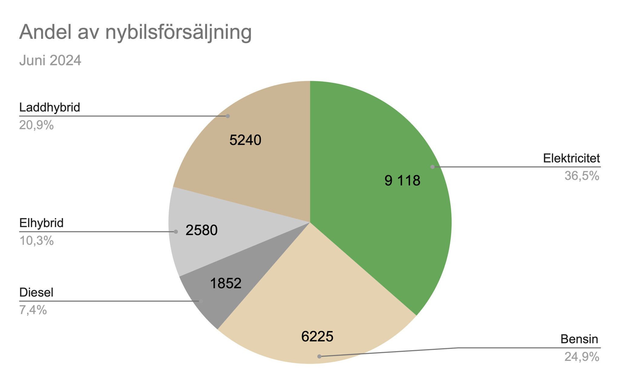

S Snikholt skrev:
Med det sagt. Jag känner till ytterst få förstärkningar, där orsaken har varit elbilsladdning i villor.
Andelen elbilar i Sverige är för nuvarande endast 7,2% (2024)
https://www.trafa.se/globalassets/statistik/vagtrafik/fordon/2025/fordon-i-lan-och-kommuner-2024.pdf
Så det är absolut inget konstigt att du känner till ytterst få förstärkningar pga detta, jag är väl mest imponerad att du känner till några få.
Men då elbilar utgör en rätt hygglig andel av nybilsförsäljningen och gamla bensin, diesel och gasbilar skrotas ut, så kommer detta förstås att ändras.
Cirkeldiagram som visar andel nybilsförsäljning i juni 2024: 36,5% elektricitet, 24,9% bensin, 20,9% laddhybrid, 10,3% elhybrid, 7,4% diesel.
S
[länk]
Mm… men du hävdar att alla kommer att ladda som svin på de billigaste timmarna.
Om det nu är så - finns det kanske en enklare lösning på detta problem än att införa en effekttaxa som inte lirar med elpriset?
