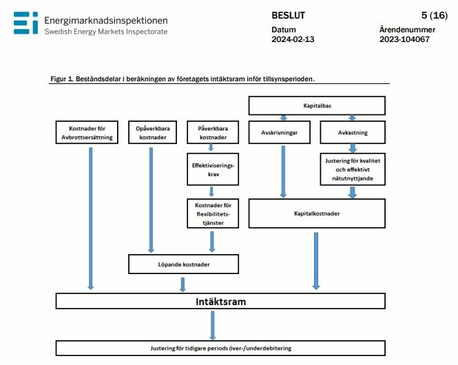

K karlmb skrev:
Nu har jag ändå citerat och visat så även ett barn borde förstå. Men du kör vidare i din lilla värld. Vad oväntat fel det blir hela tiden.
Bilden du klippte in är en bra sammanfattning av alla ingående delar som utgör den totala intäktsramen.
Men du har nog missuppfattat den.
Det är inte ett nytt nät man beräknar på. Det är ett nät i samma skick.
Som du ser i bilden tar man hänsyn till avskrivningar. Dvs nytt nät minus avskrivningar. Ju äldre komponenter desto lägre kapitalbas och också lägre intäktsram.
Klipper in bilden igen så det är lättare för alla att se den igen.
Flödesschema över beräkningen av intäktsram för företag, inklusive kapitalbas, avskrivningar och kapital- och löpande kostnader.
K karlmb skrev:
Var skrev jag internränta? Det har inget med detta att göra.
Rättelse: du skriver intern avkastning.
Det är alltså kapitalkostnaden för de pengar de ligger ute med för sina anläggningstillgångar.
Som de då lånar till. Vilken marknadsränta får ett företag med svag lönsamhet låna till?
Om EI stipulerar att de får ta ut intäkter motsvarande 4% och dom lånar till 6%. Hur påverkar det lönsamheten för dom?
Kan du svara på det?
Lite hjälp då det verkar behövas. Dom betalar 6% i ränta men får in motsv 4% från kunderna.
Mest troliga här är att du inte förstått att det finns en kapitalkostnad för anläggningstillgångarna. Och att det du kallar intern avkastning är något du tror blir ren vinst för företaget.
Det stämmer iaf något så när med det du skriver. Men är helt frikopplat från verkligheten.
De har inte lånat något. Köper man ett nätbolag som EON tex så lånar de kanske till köpesumman, men det är inget som EI bryr sig om, det är en redovisningsfråga utanför detta.
Utan vad man ser i bilden är en tänkt avkastning på ett anläggning. Det är ju givetvis inget som är belånat från gamla tider men man kan förstås tänka sig att någon fattig kommun belånat sin anläggning.
Men det är också något som hanteras på annat ställe i bokföringen. (det kommer med under nästa steg i bilden "kapitalkostnader")
Vad som syns i bilden är beskrivet i texten jag bifogade så läs den också.
Kaptitalbasen är en summa pengar som ska användas för att beräkna en internavkastning.
Det låter ju rimligt kanske. Problemet är bara att det är en nuvärdeskostnad, alltså vad ett nytt nät skulle kosta.
Nej det är efter avskrivningar säger ni. Nej, det förekommer vissa åldersavdrag, men om man tittar vilka avdrag som faktiskt görs av Alingsås energi på det området så är det inte många procent av kapitalbasen. Och det är ju korrekt, för väldigt mkt av värdet i nätet idag handlar om projektering, ledningsrätter och andra saker som i princip inte åldras.
(Avskrivningar finns också längre ner i bilden som du ser, och också dessa kan man fakturera ut via intäktsramen)
Så den där internavkastningen (det står "Avkastning" under kapitalbas om du tittar efter) blir faktiskt till vinst, för den uppkommer varje år och läggs till det som är övriga kostnader och som tillsammans blir det man har rätt att fakturera ut.
Avkastningen i bilden är de intäkter som anläggningstillgångarna skall tänkas ge. (dvs avgifter från kunder).
Och den avkastningen går till långivare och avkastning på eget kapital.
Därav att avkastningen går in i intäktsramen.
Jag har läst. Och jag kan se att du inte har läst.
Gosh, nej. vem har lurat i dig detta.
Nuvärde handlar om framtida investeringar som värderas baserat på framtida kassaflöde.
Detta rör investeringar som skall göras under tillsynsperioden. Alltså framtida investeringar.
T ex Vattenfall Distribution (som är deras nätdel) gjorde investeringar på ca 5.5 mdr SEK i Sverige senaste årsredovisningen. Det är för kommande sådana investeringar som nuvärdesmetoden används.
För de befintliga anläggningstillgångarna använda normvärde. Och detta bestämmer EI. Vilket jag redan talat om för dig. (Och något du redan hade vetat om du faktiskt LÄST dokumenten. OM du hade läst alltså).
Och historisk har EI rått skalat ned värdet på befintliga anläggningstillgångar. Det betyder då att nätägare får ta ut MINDRE avgifter från kunderna. Eftersom det antas att nätägaren då behöver låna mindre pengar.
Du säger då att den där rutan med avskrivningar i bilden du hänvisar till inte finns.
Verklighetskontakten är inte den bästa.
Nej, den går till räntor för lånen till anläggningstillgångarna. Och till avkastning till ägarna på för den del som ägarna ställt upp med.
Så om man då har räntekostnad på 6% och så får man in 4% från kunderna. Hur blir då lönsamheten?
Kan du räkna ut det.
