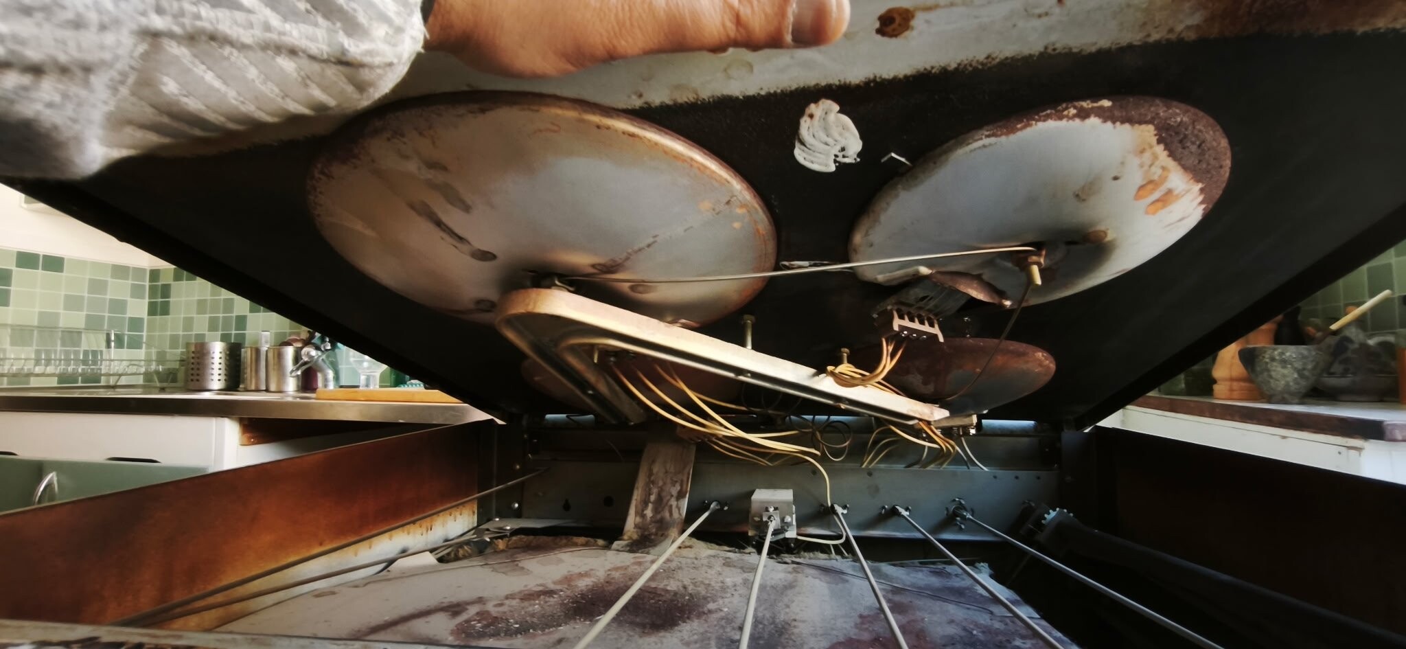

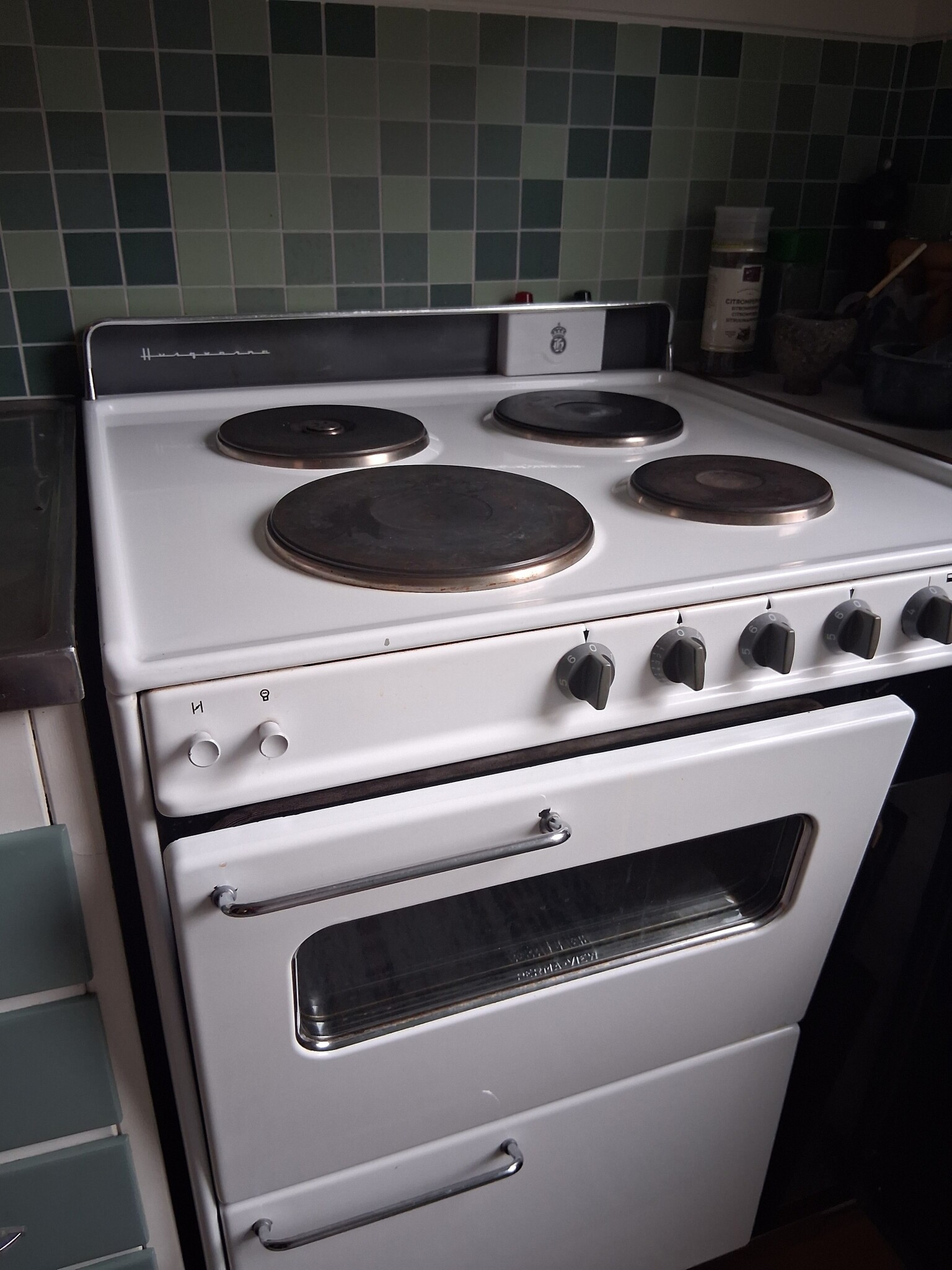

Hur fixar man Husqvarna elspis (60-tal) som "läcker el"?
Jag undrar om ni vet hur man kan fixa/laga en väl fungerande elspis men som med ny elinstallation i lägenhet visat sig leda till att elskåpet slår av elen. Troligen "läcker" elspisen el och ger utslag med det nya känsligare elskåpet. Älskar min gamla elspis från 1964 - tjusig och pålitlig fram till installationen av nya elskåpet.
Hur kan man laga/ fixa detta.

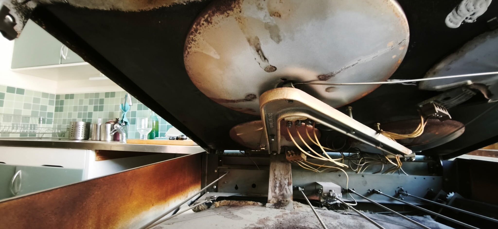

Det är alltså jordfelsbrytaren i elcentralen som löser ut?
Det är i princip enkelt att fixa.
1. Ta reda på vilken kokplatta eller ugnselement som läcker genom att köra ett i taket. Om JFBn löser (oftast när den fått upp värmen) så vet du.
2. Hitta ersättare. Clas sålde lösa kokplattor tidigare. Snaggletooth har hittat en annan. Leta upp passande kokplatta med rätt spänning och ungefär samma effekt. Annars surfa in till electrolux och mata in modellbeteckningen (finns bak på spisen).
3. Byt, vilket bör vara enkelt i en gammal spis, men saker kan gå sönder när man rotar i det så man får vara beredd på lite extra jobb.
Tusen tack för denna information. Strömbrytaren går inte då ugnen är på utan det är troligen en platta som läcker - tror jag vet vilken. Alternativt även andra också, men ej ugnen. Du skriver:

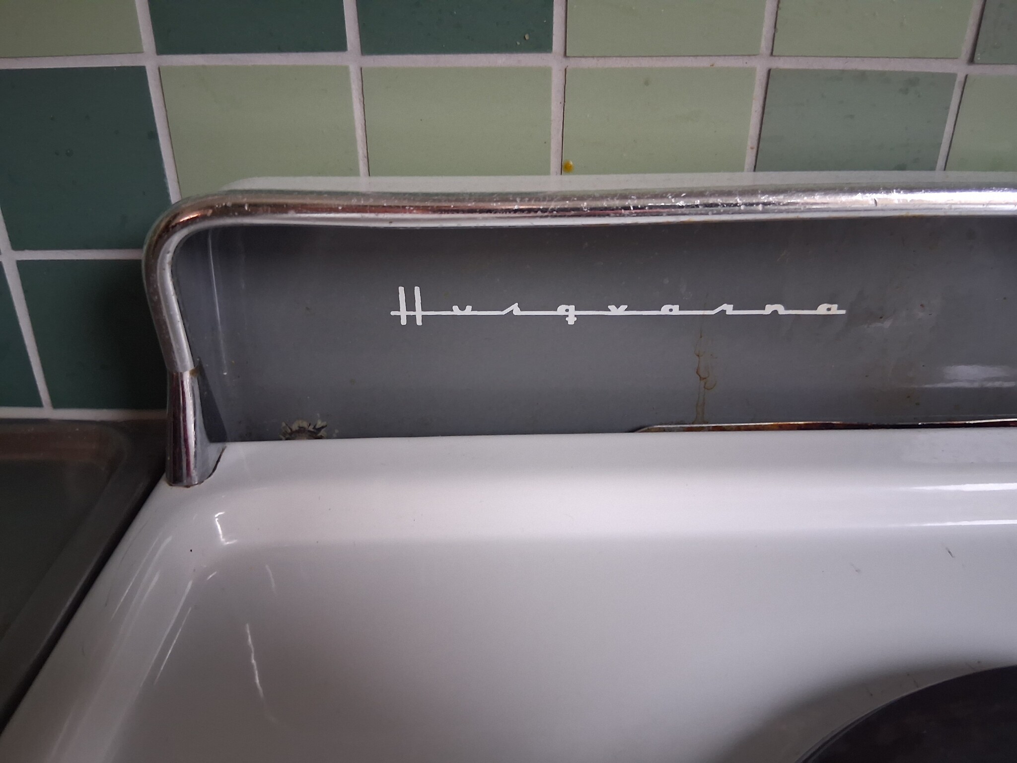

3. Electrolux äger Husqvarna. har du tittat på baksidan av spisen om det står någon modellbeteckning där?

Kolla på baksidan av spisen om du hittar en typskylt och ett PNC-nummer. Utifrån detta nummer kan du söka reservdelar hos ex. Electrolux.
Jag fixade en liknade spis, då var det snabbplattan (nere till höger) som hade överledning och utlöste jordfelsbrytaren.
Det kräver lite handlag med skruvmejsel, kablar och tång för att byta plattan.
Ersättningsplatta finns med stor sannolikhet att tillgå som reservdel.
