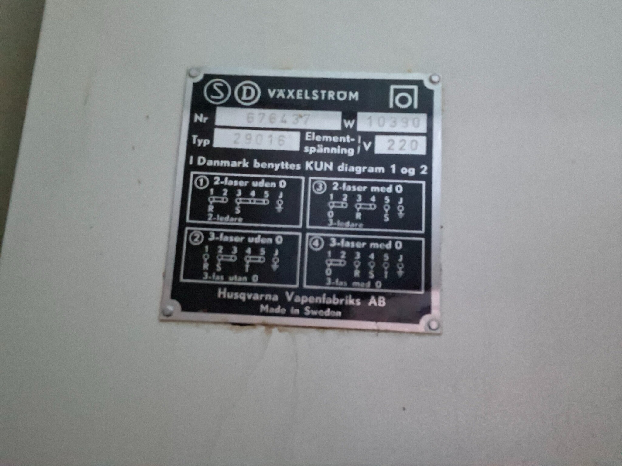

C Christina B Danielsson skrev:
Hej Elmont! Du skriv att fabrikat Ego är det som kommer närmast orginalet eftersom Eletrolux/Husqvarna inte har kvar gjutjärnsplattor som passar en elspis av årsmodell 1964. Min fråga blir då - hur får jag tag i plattor av fabrikat Ego? Har du något tips om leverantör kanske? Vänligen, Christina
Om du bryer sdtrömmen, drar ut spisen och fotar skylten, det finns 2 modeller på spisar. en trn 380/400V och den amdra står det 380/N och då äer det 380/400 V för plattorna. Det står även på en skylt som sitter plattornas underdel.
Angående plattorna, så finns bara 3 storlekar, 14,5 , 18 och 22 cm.
Nu är du säkert förlång bort, har några för 400 V, var i landet är du.
EDIT """ då är det 380/400 V för plattorna""" ska vara 230 V för plattorna. Lite för snabb med skriften.
Huddingebo
Hej Jonas, du ser nedan den skylt jag har fotograferat som sitter på baksidan av spisen. Har inte kollat upp men kanske framgår det av skylten ifall spisen är av modell 380/400V eller av modell 380/N som du skriver. Jag har inte koll på vilken storleken det är på mina plattor, men jag ska kolla upp det förstås. Det var någon som tidigare i denna tråd skrev att man skulle kunna köpa spisplattorna på "Ergo". Jag vet inte vad Ergo betyder - vad det är för leverantör/försäljare. Då jag inte kan något om elspisar förstår jag inte heller "EDIT" som du skriver i ditt meddelande betyder. Skulle du vilja förtydliga för mig är du snäll.
Du frågar var jag och min spis befinner oss. Jag är i Stockholm. Jag hoppas alltså få tag i någon bra spisreparatör som fixar gamla spisar i Stockholmstrakten. Har du några tips kanske? Vänligen, Christina
