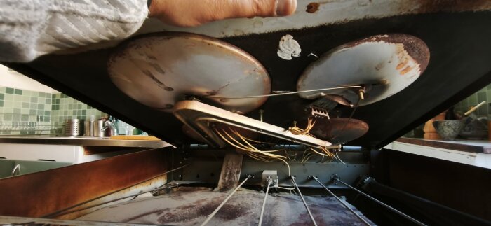

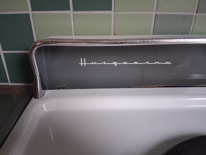

CHej Jonas, du ser nedan den skylt jag har fotograferat som sitter på baksidan av spisen. Har inte kollat upp men kanske framgår det av...
CHej Elmont! Du skriv att fabrikat Ego är det som kommer närmast orginalet eftersom Eletrolux/Husqvarna inte har kvar gjutjärnsplattor...
CHej, jag kommer börja med att försöka prata med Husqvarna/Electrolux och sedan kontakta en bra spis/vitvaru -fixare om jag stöter på...

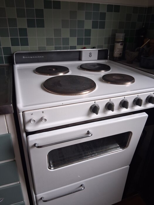

CHej, jag vill verkligen laga denna Husqvarna elspis från 1964 eftersom den är av absolut högsta kvalitet och sådan kvalitet tillverkar...
CHej igen Etompau, du lade in i ditt svar en länk till Electrolux där jag kan beställa service. Tyvärr fungerar inte länken. Skulle du...
CStort tack för all denna info - jag ska börja "grotta i detta" så fort jag får tid. Jag återkommer med frågor om det är något jag inte...

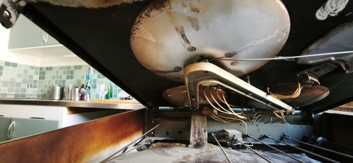

CHej! Tusen tack för denna information. Strömbrytaren går inte då ugnen är på utan det är troligen en platta som läcker - tror jag vet...
CChristina B Danielsson skapade tråden Hur fixar man Husqvarna elspis (60-tal) som "läcker el"? i forumet El.Jag undrar om ni vet hur man kan fixa/laga en väl fungerande elspis men som med ny elinstallation i lägenhet visat sig leda till att...
