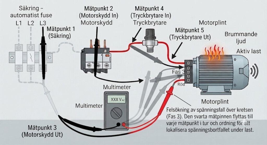

Diagram som visar felsökning av spänningsfall i en trefasig krets med olika mätpunkter från säkring till motor.
vet inte om det blir tydligare så här, bad Gemini hjälpa till att rita. tänker mäta en fas (den som identifierats som dålig) hela vägen från säkring och framåt. första mätningen täcker hela kedjan och måste alltså ge ett högt värde i volt, flyttar jag sedan mätpunkter (svart probe) gradvis neråt i kedjan och värdet fortfarande är samma är det bara att fortsätta. om värdet plötsligt blir närmare noll har jag precis passerat den felaktiga punkten. säkringar och motorskydd är lätta att komma åt för mätning mellan faser men inte tryckbrytaren, risken att jag skall komma åt olämpliga punkter är tyvärr hög eftersom det blir lite tidspress att ha motorn under last. får väl försöka med att få dit extra trådar, som föreslogs, om det måste mätas över faser. har inte jobbat så mycket 3-fas precis (nästan inget) men i 1-fas brukar jag göra så här. Alltid lär man sig något.
min 3-fas ovana kom nog fram nu , mätning 5 är ju i princip bara kabeln mellan tryckvakt och motor och kommer alltid att ge samma vörde om tryckbrytaren är kass. Bättre då att dra en provisorisk kabel direkt mellan motorskydd och motorn, trycket hinner jag ju stoppa i god tid innan det byggs upp. är det riktigt tänkt?
Oj, det var väl den kabeln GK100 menade, det blir nästa steg i testfasen. Problemet är att vi måste åka en bit, vet inte om det tjänar något till att anlita elektrikern igen, det resulterade ju inte i något säkert underlag. Jag byter kabeln så får vi hoppas på ett resultat, återkommer och sedan håller jag mig till mina transistorer och ic-kretsar och tackar er som tänker 3-fas och motordrift.

Som vanligt är det uppenbart att AI inte förstår vad den gör eller ritar. Men det verkar som att du förstår vad du mäter. Och det är ju huvudsaken. Om du blir säker på att det inte är ett stort spänningsfall på någon ledare mellan säkring och motor men motorn ändå inte snurrar går det att fundera på en ny motor. Har du mätt att alla faser finns efter säkringen? Om vi leker med tanken att det är i säkringen problemet sitter kommer alla mätningar ge ett lågt spänningsfall trots att det finns ett problem.

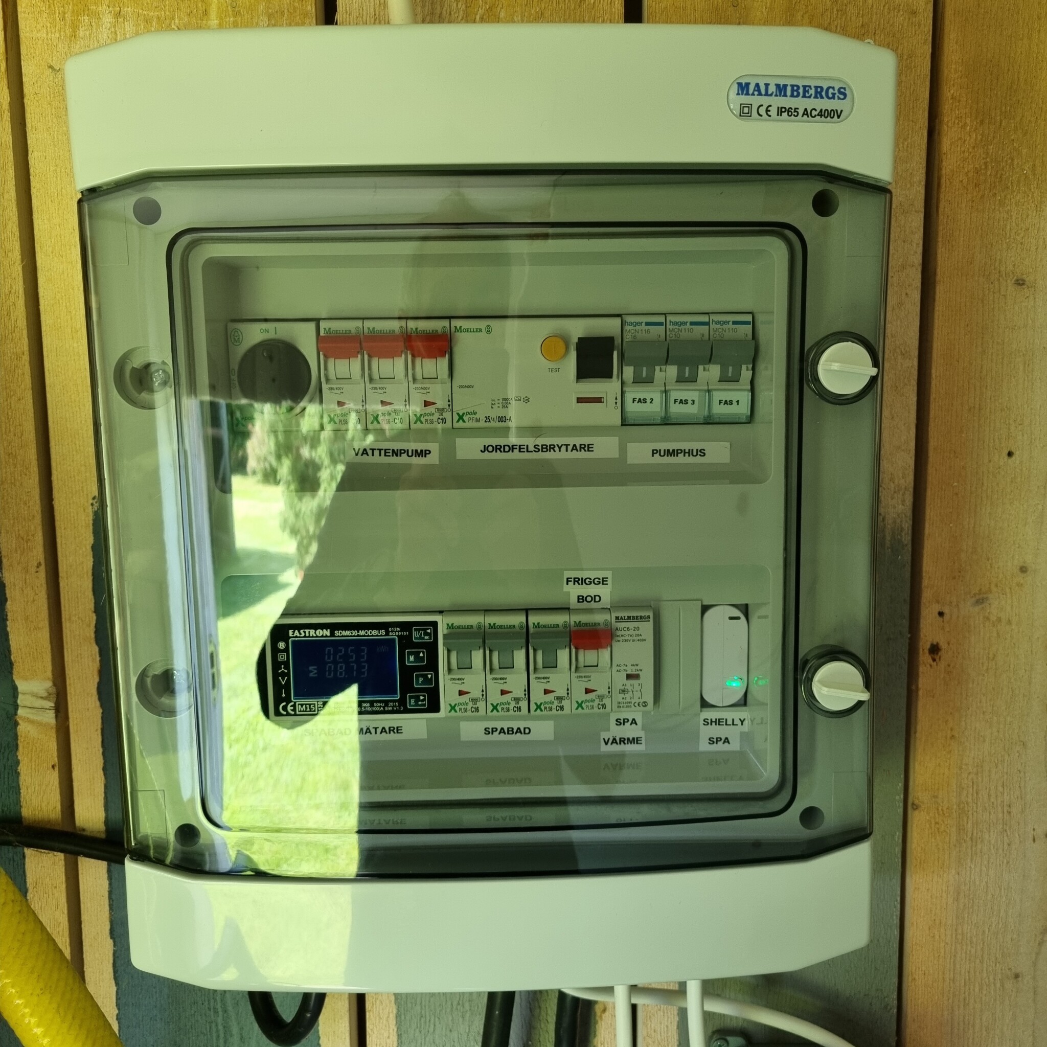

elcentralen har jag hyfsad koll på tror jag, det var bland annat via shellyn till spabadet jag såg fasbortfallet och där finns 230 volt på alla plintar (utom blå och gulgröna). Vid installation mättes allt upp med gängse metoder och skruvar drogs åt. Bild på en elcentral med olika brytare och etiketter för vattenpump, jordfelsbrytare, pumphus och mer. Skåpet är av märket Malmbergs.

Inte säker på att jag vill överge allt i ”min värld”, kan inte få nog av att automatisera så mycket som möjligt och det är svårt utan kisel (men frugan skulle nog bli glad)
