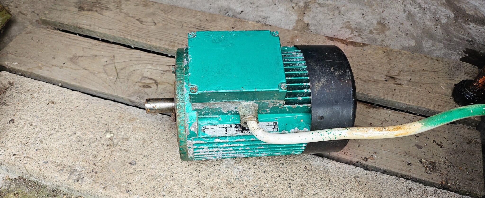

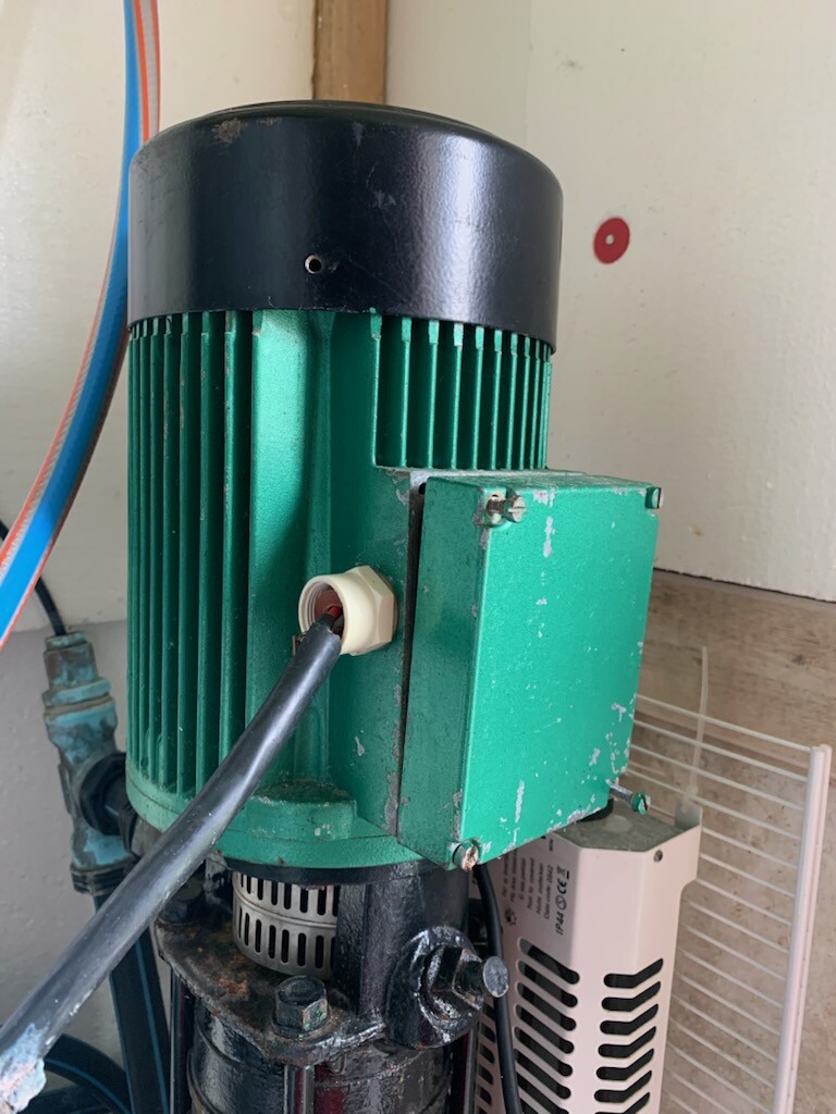

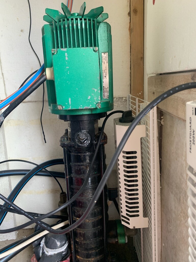

Vad har gått sönder - brunnen lindning pga. fasfel/fasbortfall ?? - om du får tag på ny motor, se till att byta ut och justera rätt en ny motorskydd för att det inte skall upprepas igen...

Motorskydd (som även skyddar mot fasbortfall) behöver man fasen byta var tionde år eller så för att vara säkra att de gör sitt jobb när det behövs, särskilt när dessa sitter i kalla och fuktiga utrymmen som pumprum.
Den är billig gentemot att försöka få den brunna motorn bytt eller omlindad igen - det kanske slutar med att du får köpa en helt ny pump...

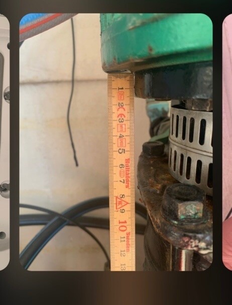

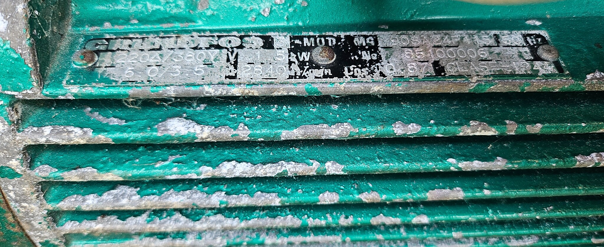

Luktar det illa om du nosar under locket på plinten. Illa lukt , motorlindningen bränd . Bara byte då. Standardmotor flänsmodell. kolla in värdena på skylten. En med lika värde passar.B borgward57 skrev:
Den är kopplad med en klämkoppling mellan motor och pump, 4 insexskruvar, dom kan vara tjuriga att lossa om dom rostat.
Har du provat med att koppla förbi motortskyddet, så det inte är det som som gett sig. Är det en kontaktor på väggen eller direkt 2 kablar till tryckströmbrytaren med 4 ledare ( 3 faser + jord ) så kan den det vara dålig kontakt i den, inget ovanligt.

Elektriker har varit och mätt och säger att både motorskydd och motor behöver bytas. Får väl tro honom. Dom letar efter ny ersättare hos Grundfos. Tänkte att det kanske finns billigare alternativ, kanske begagnad. Vi får in kommunalt VA inom ett par år så det känns onödigt att satsa allt för högt..
Då är troligen motorskyddet, kanske i kombination med tryckströmbrytaren som är orsaken och motorbränningen som konsekvens av att motorskyddet inte gjorde sitt jobb.

finns fraktbolag, så detta borde gå att lösa ;-)
sedan kanske det går att köra ett tag till på dess befintliga lager - kullager är inte kända för att akuthaverera, men kan låta enormt illa...
är du lite händig mekanisk så kan du förmodligen byta dessa själv.
