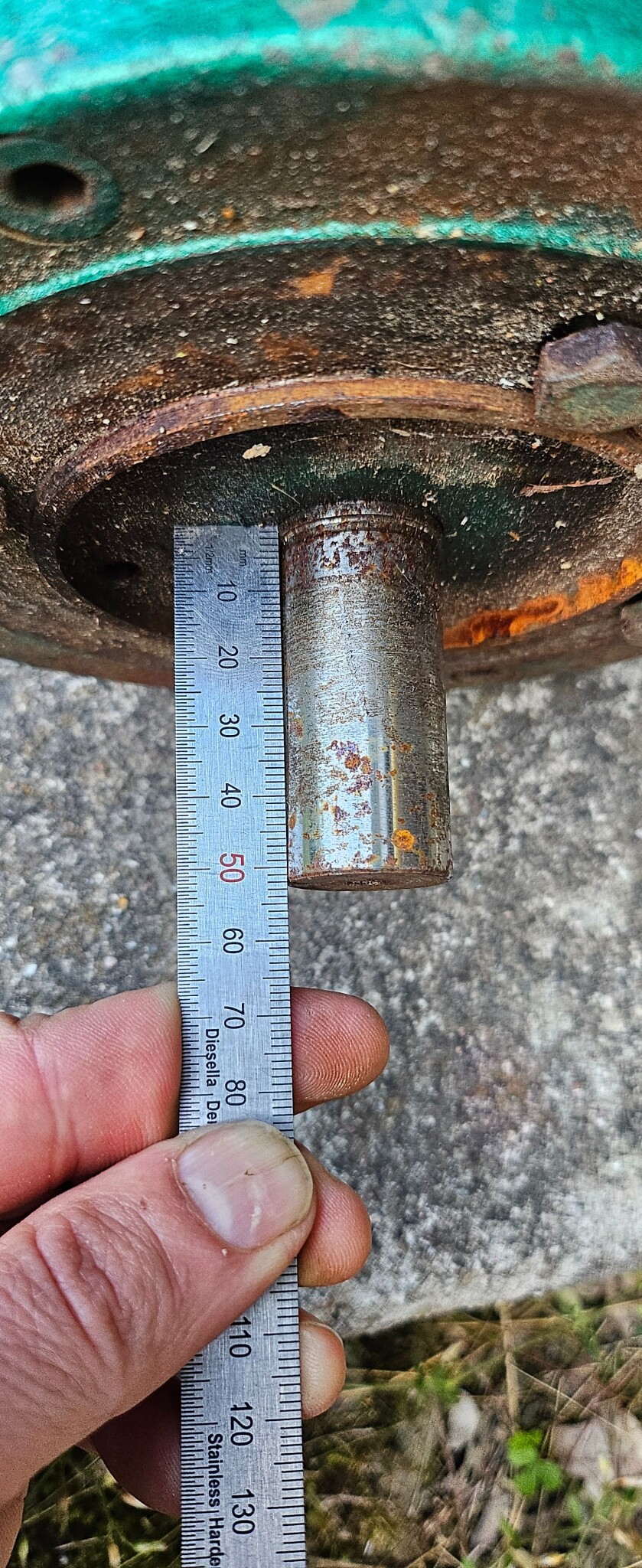

Om du har motorn lättillgänglig skulle du kunna mäta längden på axeln? Har hittat en motor där data verkar stämma på wyso men är osäker på längden på axeln på den befintliga, sitter fortfarande kvar och jag är i Trollhättan och pumpen i Lysekil. Den på wyso är 40 mm. Tack på förhand
52 mm sticker det ut från gjutgodset. Det var någon klämkoppling mellan motor och pump. Så det kanske fungerar även med en lite kortare axel.
Axel mäts med linjal; den sticker ut 52 mm från rostigt gjutgods.
Tack. Kollar klämkopplingen när jag är på plats
