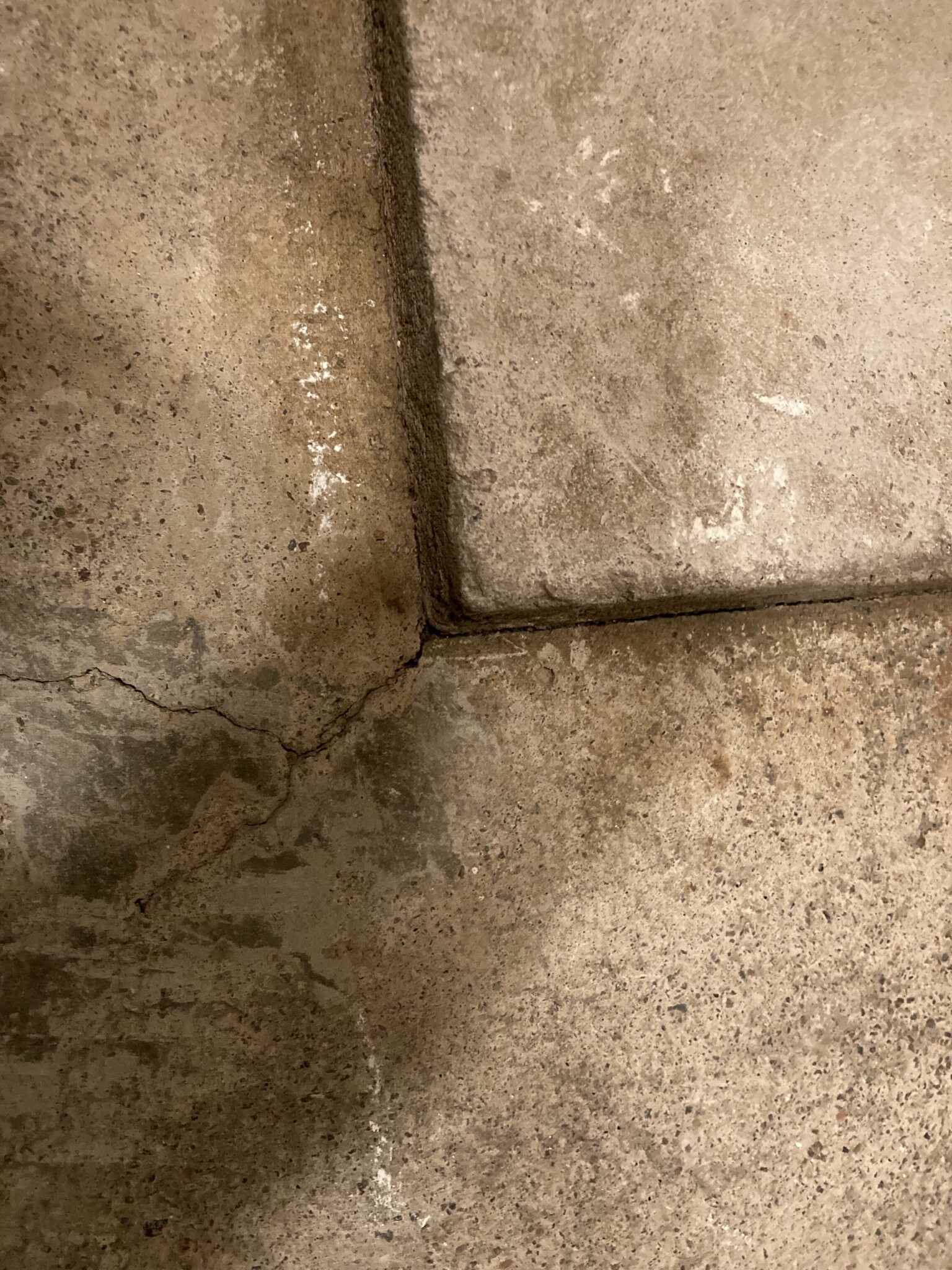

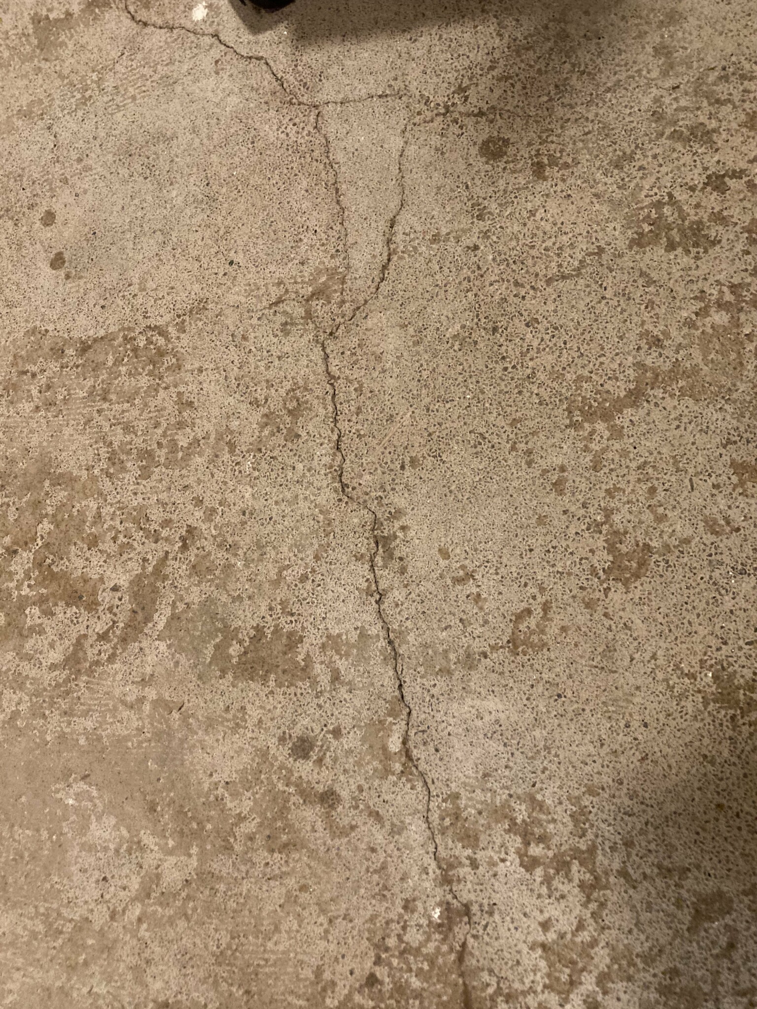

I huset byggt -74 så har jag noterat sprickor I betongplattan. De flesta av mindre storlek

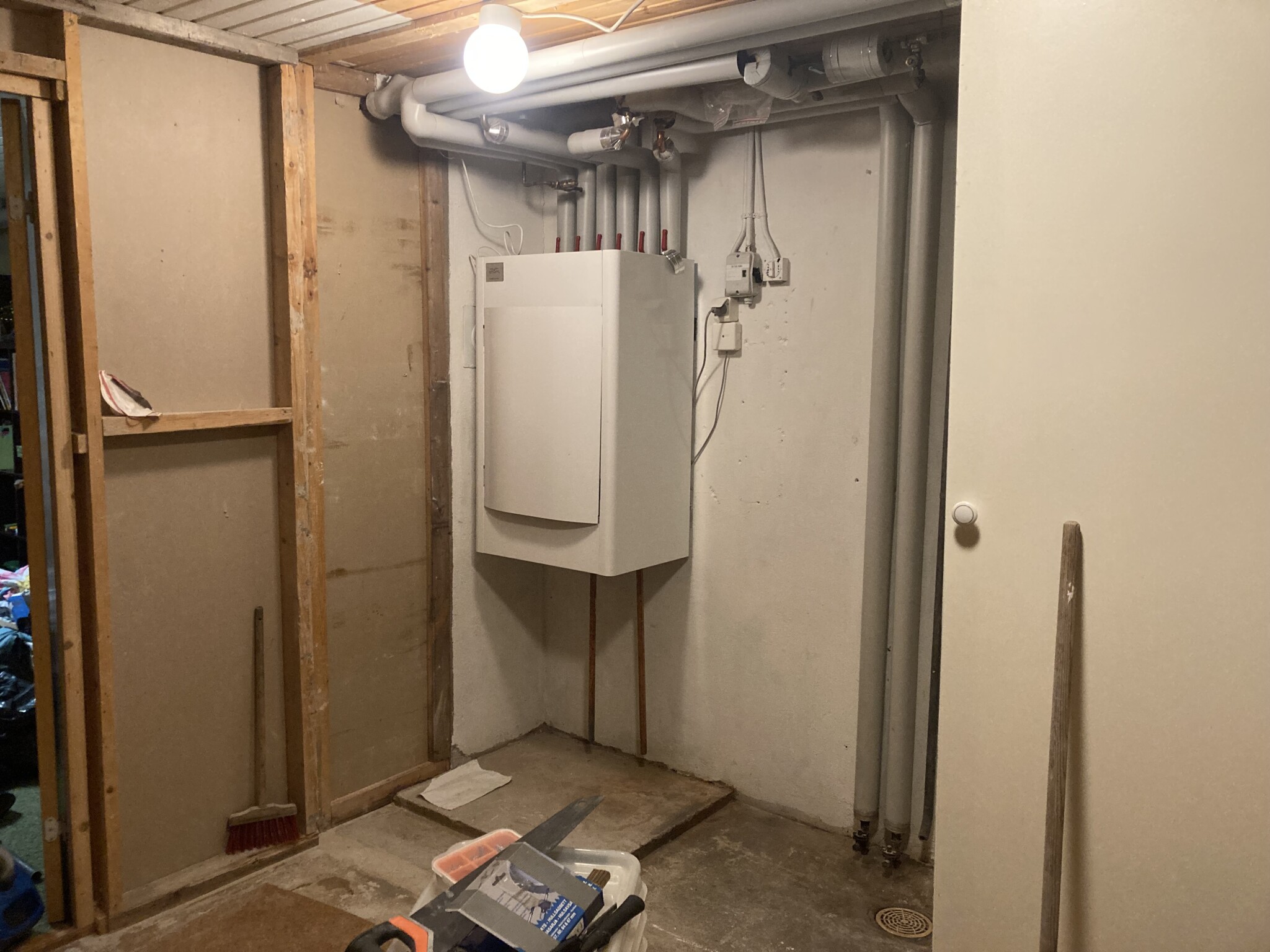

I gamla pannrummet som jag nu tänkte snygga till för att få ett ordentligt förrådsrum så är de aningen större samt att plattan på sina ställen låter ”ihålig” när man knackar på den.
Jag funderar på om det ligger ett lager med finare betong uppe på plattan och det är det som nu lossnat
Se bild 2
Gamla fundamentet för pannan verkar vara gjuten före golvet om man ser till hur sprickan går
Jag har en svag misstanke om att det kan gå ett avloppsrör under golvet som kommer från golvbrunnen som sitter precis där värmerören till gillestugan går ner i plattan….
Vad är vettigast att göra? Låtsas som att sprickorna inte är där eller ge sig på att knacka loss eventuellt lös betong och gjuta nytt?
Alternativet är annars att vänta tills man känner för att byta golvbrunnen

Jag hade samma. Bilade upp och det var som du sa typ finbetong en bit ner tills den riktiga plattan kom. I den riktiga fanns inga sprickor men det var heller inte armerat i finbetongen. Mitt hus var från 76. Det löstes genom att vår entreprenör nätade sprickorna och flytspacklade. Sedan klinkade vi ovanpå

Jag vill helst bli av med gamla sockeln till pannan så man kan lägga ett slätt golv med fall mot en ny golvbrunn.
